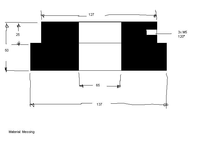

Zum Refraktor, den 150/1200mm habe ich auch und die Schwerpunktlage zwingt einen echt zu furchterrengenden Turnübungen. Im Interesse meines Rückens habe ich dem Ding ein internes Rundgewicht aus Messing, kurz vor dem Okularauszug (4.5kg) verpaßt, natürlich mit Zentralbohrung zum Durchschauen und gut geschwärzt. Jetzt sitzt der Schwerpunkt soweit hinten, daß der Okularauszug nur noch minimale Schwenks vollführt. :cool:

Ich habe eine grobe Handskizze von dem Ringgewicht auf meinem FTP-Bereich:
http://coyote-point-observatory.de/NET_IMAGES/Miscellaneous/Ringgewicht_Synta.jpg
Ich habe es zusammen mit dem Okularstutzen mit einem Satz Schrauben befestigt, das hat den Nachteil, wenn man den OAZ mal abbaut und nicht daran denkt, fällt einem das Gewicht evtl. auf die Füße oder noch Teureres! Besser mit 3 zusätzlichen Schrauben befestigen. Solltest Du einen größeren OAZ wie den normalen Synta verwenden, evtl. das zentrale Loch etwas größer machen und das Gewicht 1-2cm länger.
Beim Einsatz sieht das so aus, daß praktisch ca. 3/4 der Länge des Refraktors nach vorne zeigt und das Ende mit dem Okularstutzen sich nur noch um Zentimeter auf und ab bewegt.

Mr. Referend, Danke für die Mühe mir das plausibel zu machen, aber ich nix versteehn.....schäm! Ich bräuchte da so einen bastelbegabten wie Dich um die Ecke..allein wage ich mich an sowas nie ran..ich nehme zwar alles auseinander und bete dann innigst schweisgebadet, dass ich´s wieder zusammenbekomme...doch mehr kommt dann nicht dazu, also so ein tolles Konstrukt ist vielversprechen, doch das wage ich mich nie und nimmer, trotzdem, Danke nochmals für diese ganze Mühe, diese Informationen mir zukommen zu lassen.

Gewichtsmanschetten für Jogger, die könnte man außen kurz vor dem Okularstutzen um den Tubus wickeln und mit Klettband sichern. Dafür braucht man kein Basteltalent sondern nur etwa 20 Thaler. Das sieht sicherlich nicht sehr elegant aus, aber im Dunkeln ist das zweitrangig. Funktionieren tut es auch.
Um das von mir vorgeschlagene interne Gewicht herzustellen braucht man leider eine Drehbank oder einen Freund, welcher eine hat. Ich habe leider keine, sonst würde ich Dir eins machen.
