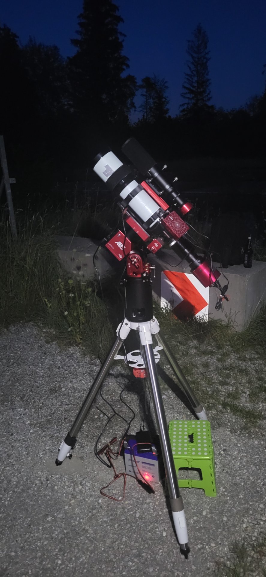

Moin
Passt die PE200 genau in den Sockel des EQ5 Stativs?
Ja.
Die PE200 hat einen Adapter für EQ5 Stative im Lieferumfang dabei. Dieser wird mit 3 M6 Schrauben an der Unterseite der PE200 befestigt. Die zentrale Befestigung erfolgt über die M10 Schraube vom Stativ. Der Zapfen für Azimut wird von der PE200 aufgenommen und dient gleichzeitig als Arretierung.
Ist das Stativ stabil und gut in Kombi mit PE200 und AM5?
Wie auf meinem Bild zu sehen, nutze ich das alles mit einem 80mm Apo. Diese Kombi wird sicher und stabil getragen.
Auf der Seite von ZWO kann man die Befestigung an verschiedenen Stative sehen.
