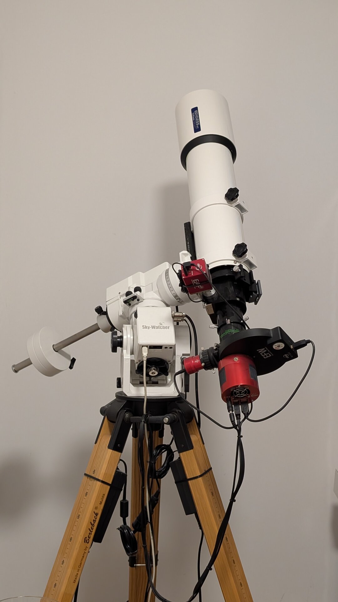

Die perfekte Ausrichtung sichert ein Off-Axis Guider mit ASI290MM Mini Mono Guidecam, die über 80% Quanteneffizienz aufweist. Anders als bei Kombikameras ist man auch mit Schmalbandfiltern nicht um Leitsterne verlegen, weil der Guider vor dem Filterrad sitzt.
Zum Posten “Kamera” gehören (Summe der Gebrauchtwerte ca. 2.110€; alles mit OVP):
* ZWO ASI183MM Pro, aktueller NP ca. 1.290 €, gebraucht ca. 850€
* Baader Filtersatz 36mm, vergleichbare neue * Baader-Filter ca. 900€, gebraucht ca. 600€
* ZWO EFW 7×36 mm elektrisches Filterrad, NP ca. 450 €, gebraucht ca. 280€
* ZWO ASI290MM Mini Guidecam, gebraucht ca. 220€
* ZWO OAG, gebraucht ca. 110€
* notwendige Abstandsringe und Adapter, ca. 50€
Hier ein Foto des Setups, sowie einige Bilder, die mit diesem Paket entstanden sind.
Dieses Paket umfasst nur die genannten Teile, nicht jedoch die anderen abgebildeten Teile. Es handelt sich um einen Privatverkauf von Gebrauchtware ohne Rücknahme oder Gewährleistung. Abholung im Raum Heidelberg und Versand sind möglich. Sollte sich kein Käufer für das komplette Setup finden, würde ich ggf. später auch die vier einzelnen Pakete zum Verkauf anbieten.
