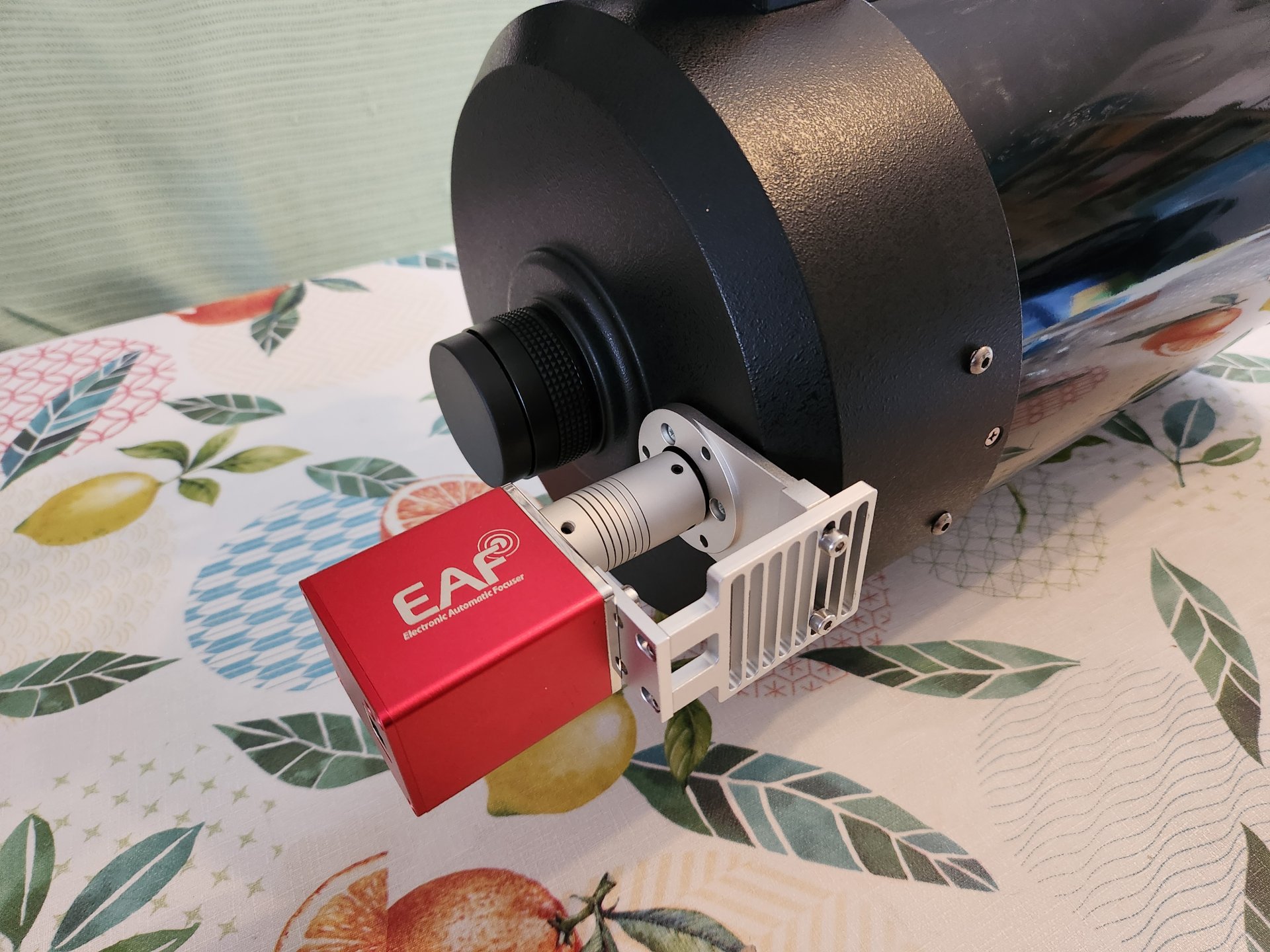

Ich melde mich nach längere Zeit wieder, da ich ein kleines Schnäppchen gemacht habe und nun Besitzer eines Celestron C8 SCT bin ?
Habe nun auch einen ZWO EAF gebraucht gekauft und wollte diesen am C8 anbringen, da ich bei meinem Reise-Setup (WO Zenithstar 61) eigentlich immer super schnell in den Fokus komme und dieser während der Nacht dann eigentlich auch so gut wie fix bleibt; da brauche ich diesen also eher weniger :)
Jetzt bin ich mir aber nicht ganz sicher bzgl. der Einstellungen in der Asiair-App, bzw. wie denn der EAF am besten am SCT montiert wird...
Eigentlich gehts um diese Punkte:
  1. Im Netz liest man manchmal, dass das Fokusierrad vom SCT etwa "in der Mitte" stehen sollte, bevor man den EAF installiert, da der EAF sonst mit seiner Limitierung nicht in den Fokus kommt. Habt ihr da irgendwelche Tipps? Stimmt das? Wie sollte den der "Fokus eingestellt sein", bevor man den EAF dranmacht?
  2. Den Backlash herausfinden scheint ja bei einem Crayford-Auszug relativ easy.. aber wie macht man den das an einem SCT??
Falls jemand Erfahrung hat, dann bin ich sehr froh um eure Hilfe :) Wenn ich den EAF schon vor dem ersten Test des C8 richtig installiert habe, dann wird der erste Test (der ja sowieso bestimmt an anderen Problemen scheitern wird ?) wenigstens nicht am EAF scheitern :)
Danke euch schonmal für Tipps und Tricks
Steve
Ich habe den EAF ebenfalls an meinem C8. Zum Start habe ich tagsüber an einem fernen Objekt fokussiert und dann den EAF montiert.
CS Tim
Hallo Tim
Danke für deine Rückmeldung. Habe versucht, den EAF zu installieren, allerdings sind die mitgelieferten Schrauben zu kurz, wenn ich die original Backplate und den C8-Adapter anschrauben will. Die Schrauben haben noch zu viel Spiel und greifen nicht richtig..
Werde also noch 3 Schrauben kaufen müssen, die etwas länger sind :cautious:
Steve

Bin heute im Baumarkt gewesen und hab Schrauben besorgt, die knapp 6mm länger waren als die mitgelieferten.
EAF sitzt bombenfest und Fokusieren klappt (zumindest bei Tag) 1A. Nochmals vielen Dank für eure Tipps mit den Einstellungen. Hab die Threads von @Dane Vetter angeschaut und bin optimistisch, dass jetzt auch bei Nacht alles klappen sollte :)

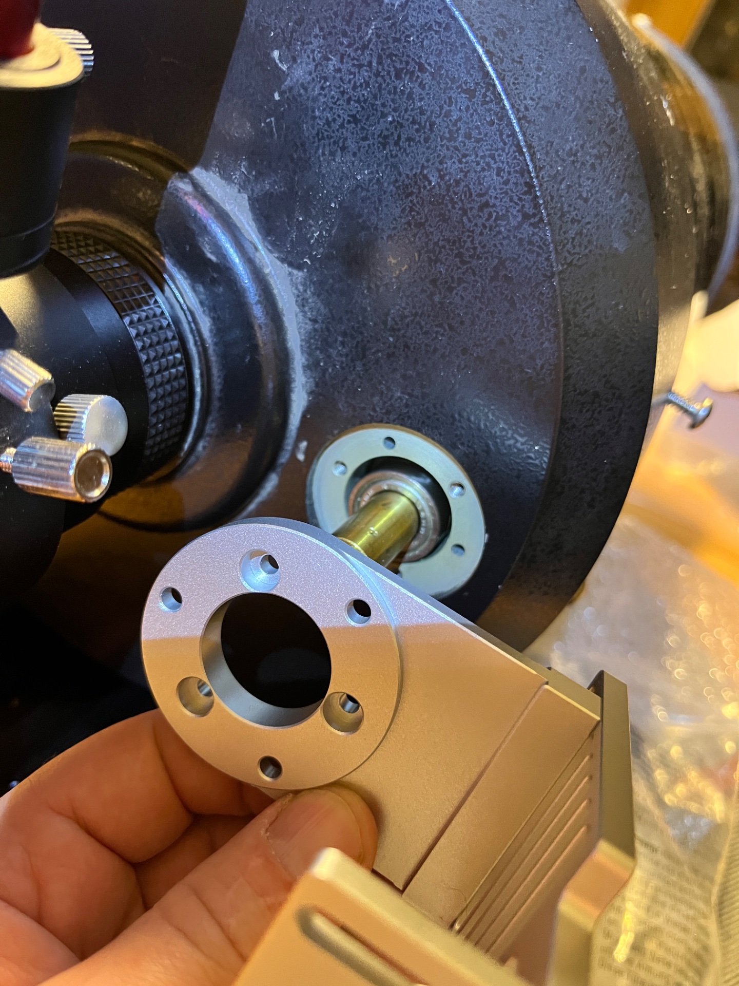

Guten Abend, ich bin auf deinen Beitrag gestoßen und habe gerade das selbe Problem, das ich ein sehr altes C8 habe und die Schrauben an der Platte vom Fokusierknopf zu kurz sind. Du hattest geschrieben „Bin heute im Baumarkt gewesen und hab Schrauben besorgt, die knapp 6mm länger waren als die mitgelieferten.“ waren das normale Metrische Gewinde und keine Zollschrauben? Ich hab nämlich bei mir keine passende gefunden.
Wäre schön, wenn du mir helfen könntest.
