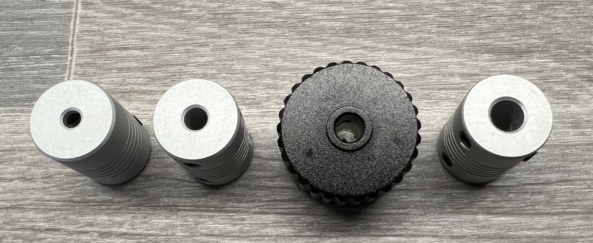

noch mal zum Verständnis, in der Packung liegen vier Kupplungen. Im Außendurchmesser sind alle gleich. Nur die Bohrungen auf der Seite des OAZ sind von klein bis groß. Bei mir passte die Dritte passgenau auf den Zapfen, so dass kein Spiel auf der Achse vorhanden war.
Hier auf dem Bild ist an dritter Position das abgeschraubte Stellrad von meinem OAZ.
