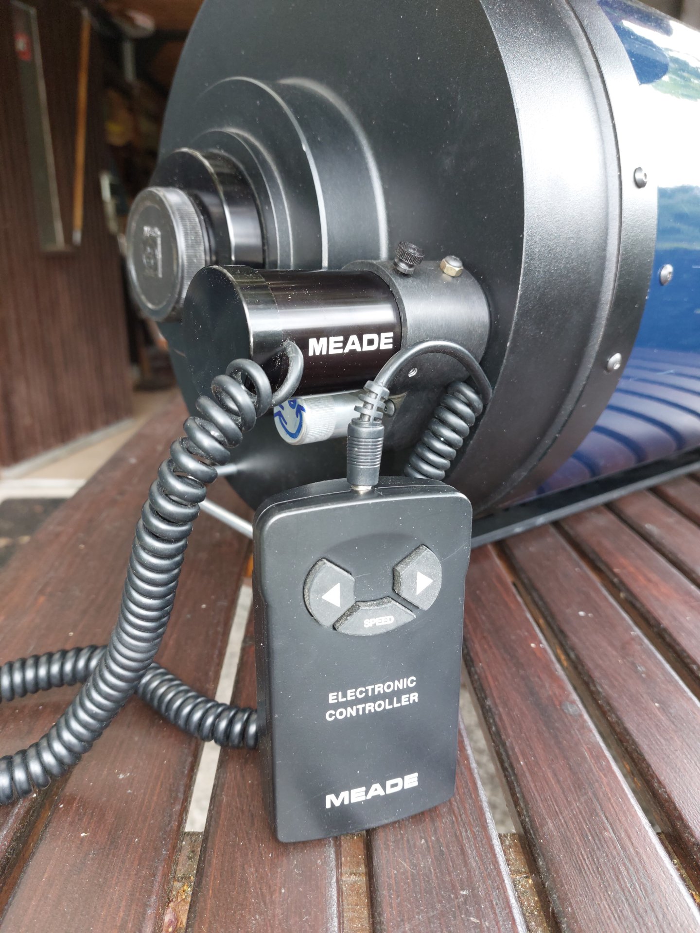

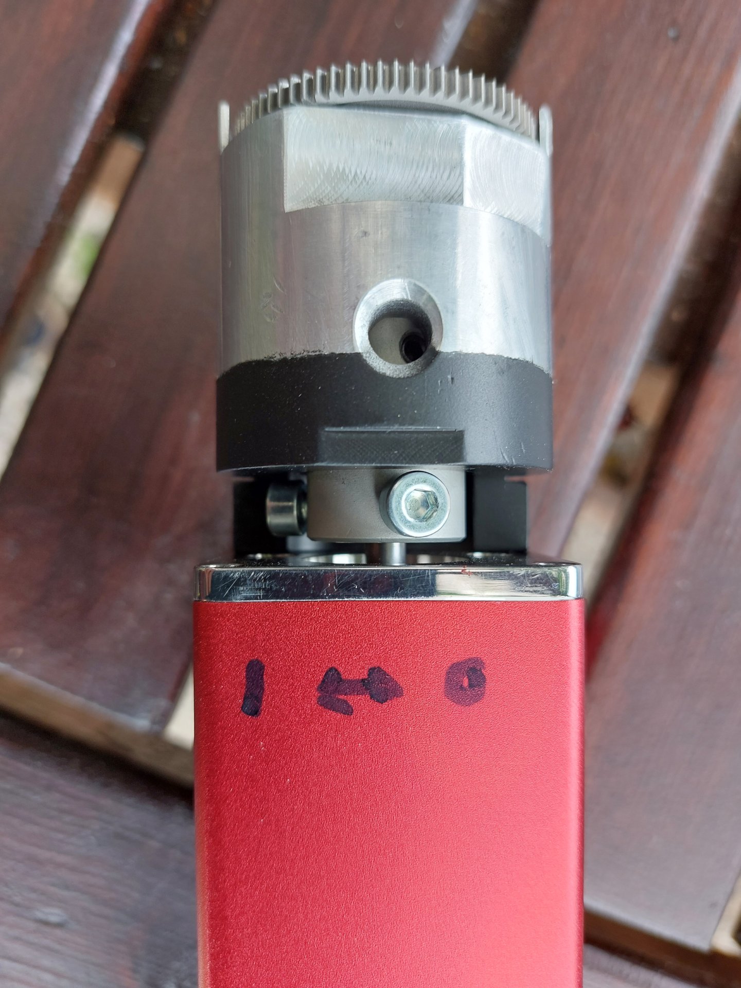

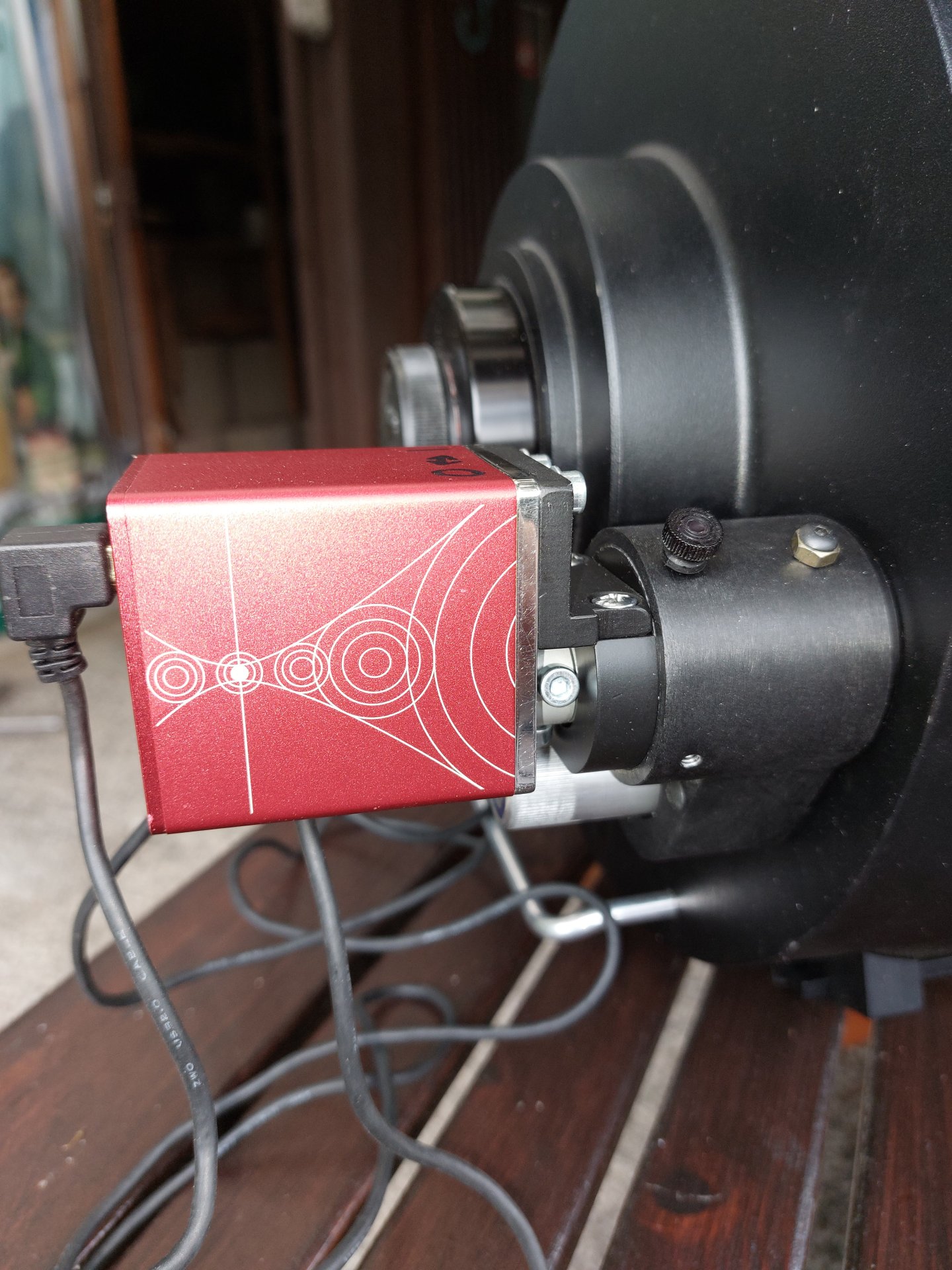

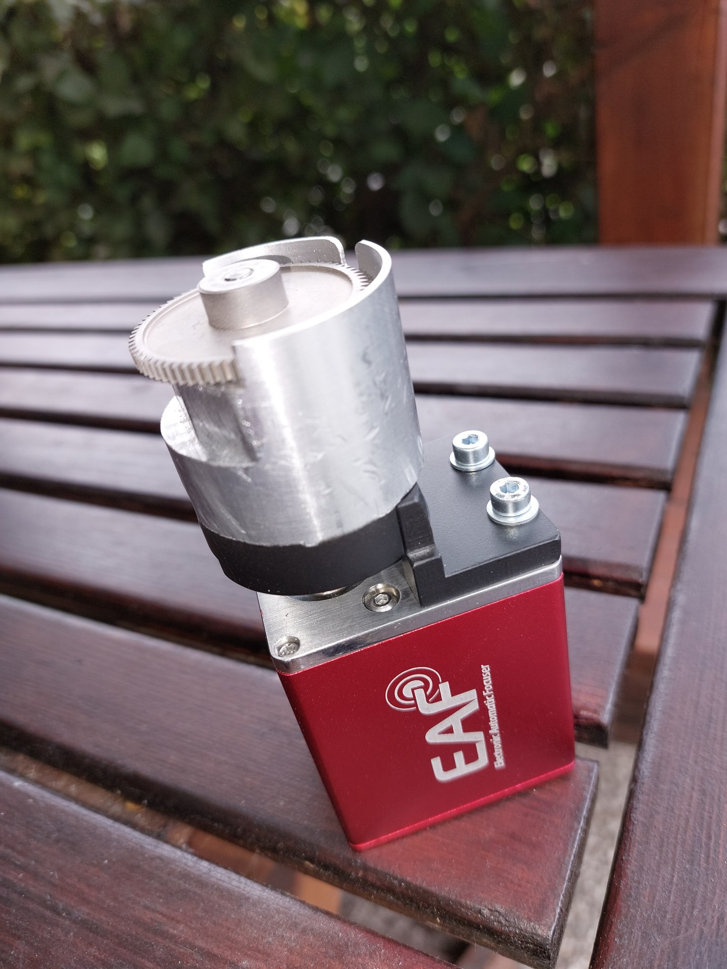

Hab mit kleine Budget und ein wenig basteln
den ZWO EAF fokusierer an das LX200 montiert.
Vorhanden war der Elektronik Contoller von MEADE . Anstelle davon hab ich ein Zahnrad in ein Alu Rundmaterial gesetzt das mit dem ZWO EAF durch die Wellenkuplung verbunden ist.
Vie Spaß beim Nachbau
Gruß Manfred
Im Anhang findet ihr Bilder dazu

Sehr schöne Bastelei!
Dasselbe hatte ich bei meinem C11 auch vor. Allerdings war ich mit dem Spiegelshifting derart unzufrieden, dass ich jetzt mit dem EAF wieder am OAZ gelandet bin.
Viel Spaß und Clear Skies weiterhin,
Jörg
gibt es auch fix und fertig für Nichtbastler von anderen Herstellern und auch mit Zahnriementrieb. Als Besitzer eines 12" Classic Meade SCT und auch 16" Meade ACF SCT habe ich aber lieber den Spiegel festgeklemmt und fokussiere mit dem Okularauszug.
CS, Markus
