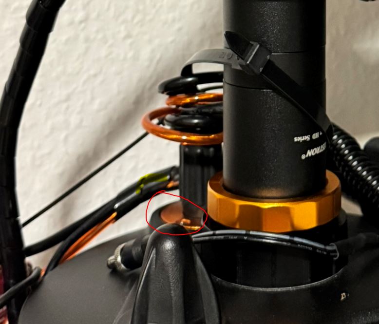

Hallo Flu... Die Druckplatte ist die originale orangfarbene, also die, die man heraussnehmen kann, wenn man die drei schrauben löst? Schei••e, ja, habe ich... Upsi. Sollte es das schon gewesen sein? Ich hoffe dadruch ist kein Schaden entstanden!?
Ich hoffe, dass es daran liegt. Ich danke dir wie verrückt... Nach vier Wochen Bewölkung kannst Du dir vorstellen, wie ich mich gestern gefühlt habe ;-)

Ich hatte das auch erst falsch gemacht.
Wenn die Platte raus ist hat die Lagerung keinen Fixpunkt mehr und rutschraus.
Wirst sehen, das klappt dann !!
Und durch das leichte Speigelshifting hast Du immer eine größeren Weg bei der Richtungsumkehr. Mit den Einstellungen musst Du dann mal bisschen spielen.
Aber am Ende klappt das super.
Die Spiegelfixierung immer schon auflassen.

Vielen Dank - Es funktioniert jetzt einwandfrei... Ich habe beim Einbau der Druckplatte die Mechanik dahinter mal betrachtet. Ich verstehe trotzdem nicht, warum die Platte eine Funktion hat bzw. warum das Fehlen der Platte diesen Fehler verursacht. Die Welle sitzt doch einfach "nur" in einem Lager. Die hat auch ohne diese Platte kein Spiel...
