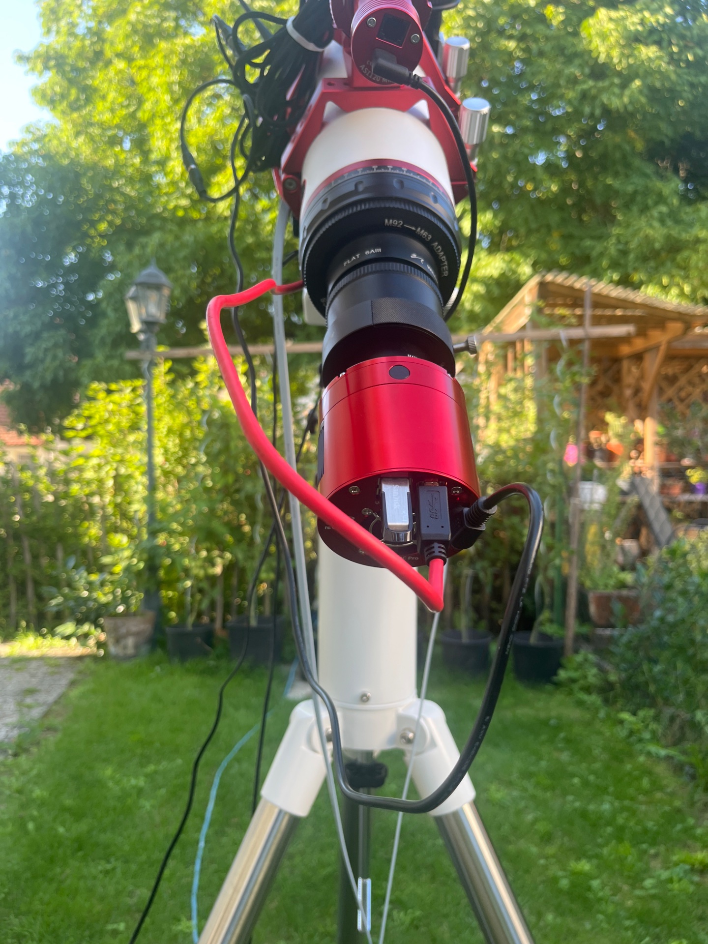

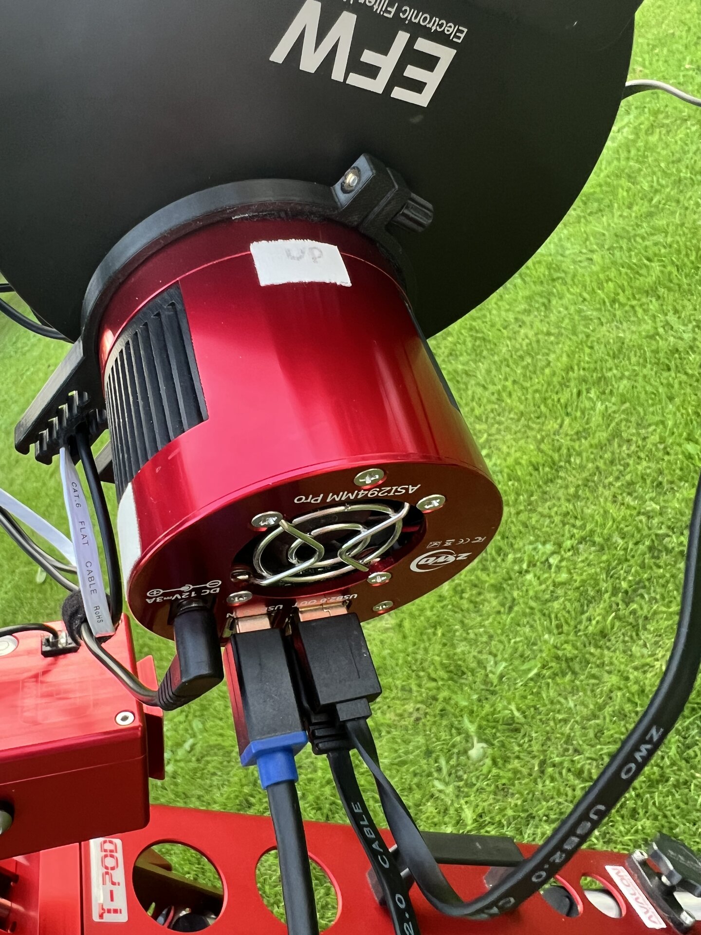

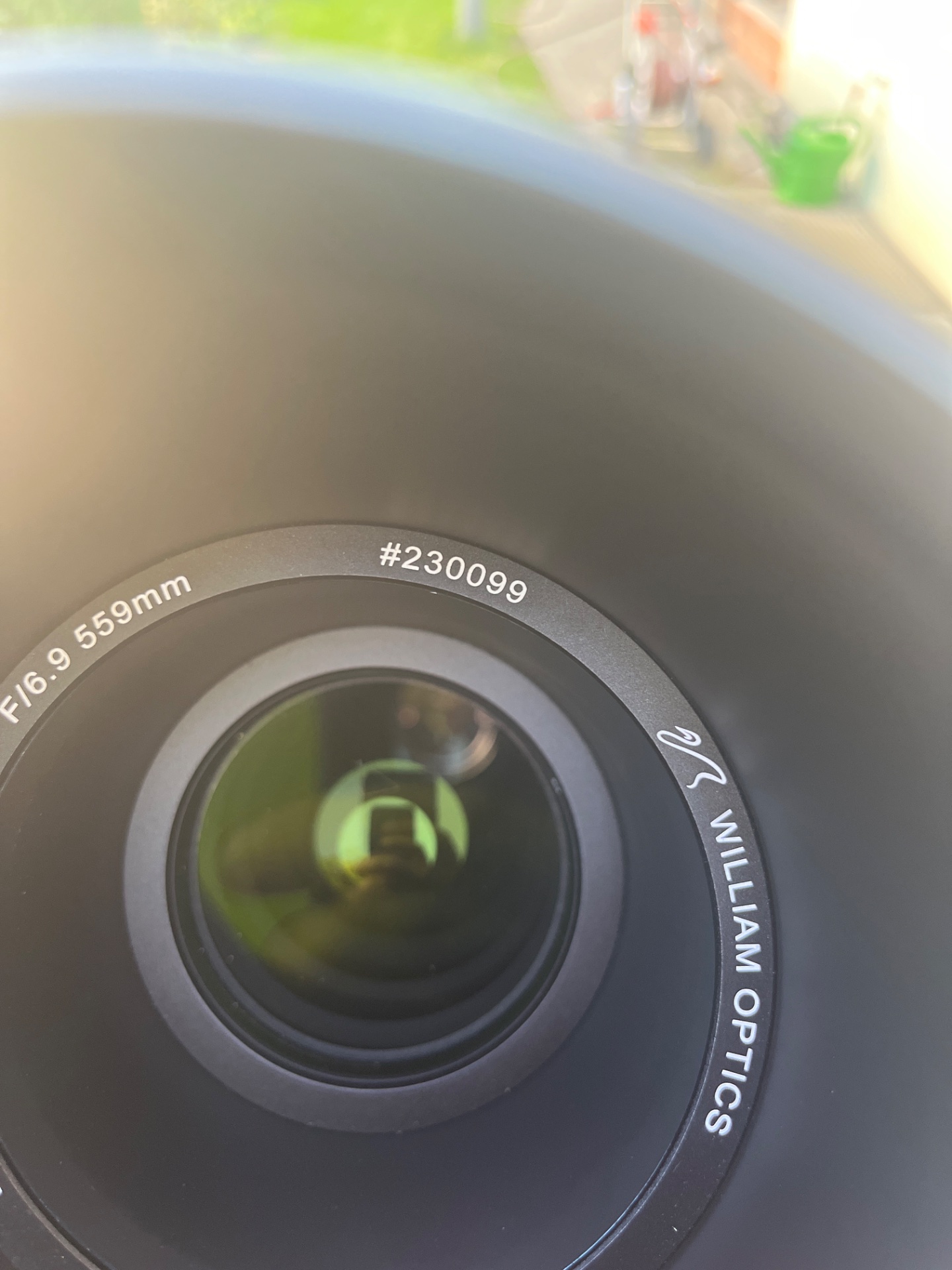

ich hätte eine kurze Frage zur Orientierung des Sensors bei ZWO-Kameras (z. B. ASI294, ASI585 etc.).
Wie ist bei der werkseitigen Montage die Ausrichtung definiert – also wo ist „oben“ und „unten“ auf dem Chip?
Konkret interessiert mich: Welche Position entspricht 0° und welche 270°, wenn man von hinten auf die Kamera blickt (wie auf dem Foto)?
Bei mir ist die kurze Chipseite oben.
Vielen Dank schon mal für eure Hilfe!

Ich vergesse das auch immer wieder ;-)
Habe das auch immer wieder und wieder nach längerer Pause, oder wenn eine Weile her ist den Mak zu nutzen, z.B.
Einfachastes Mittel: Stern extrafokal defokussieren, und den Finger vor dem Teleskop von oben senkrecht in den den Strahlengang einfügen.
Sieht man dann gleich auf dem Bildschirm.

Eigentlich ganz einfach zu merken.
Die Orientierung der USB-Anschlüsse (Rechteckprofil) entsprechen der Sensor-Orientierung
Manchmal kann man die Sensororientierung auch direkt über die Öffnung erkennen.
CS,
Franz
Ich finde das nicht verwirrend. Mit der aufrechten Beschriftung ist oben oben. Da beim Bild im Teleskop oben und unten vertauscht sind (wenn man keinen Zenitspiegel verwendet), muss man das natürlich berücksichtigen. Manche Programme machen das automatisch, da muss man aufpassen.
Viele Grüße Jens
Ah vielen Dank also oben ist unten und unten ist oben Vielen Dank!
Ist bei den ZWO Kameras nicht da Sensor-Oben, wo dieser schwarze Plastiknubsi im Gehäuse ist? Diese Kreisdings?!
