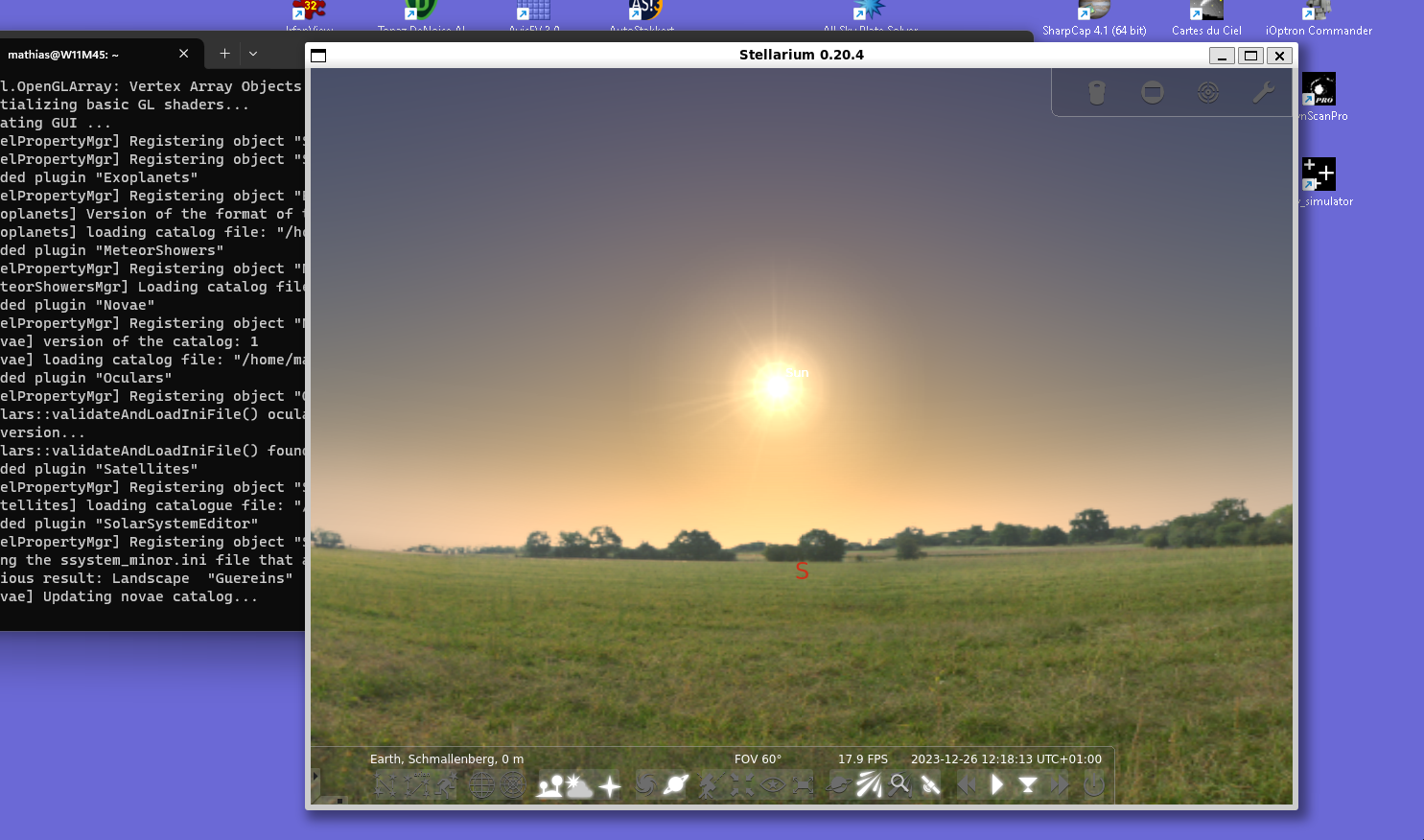

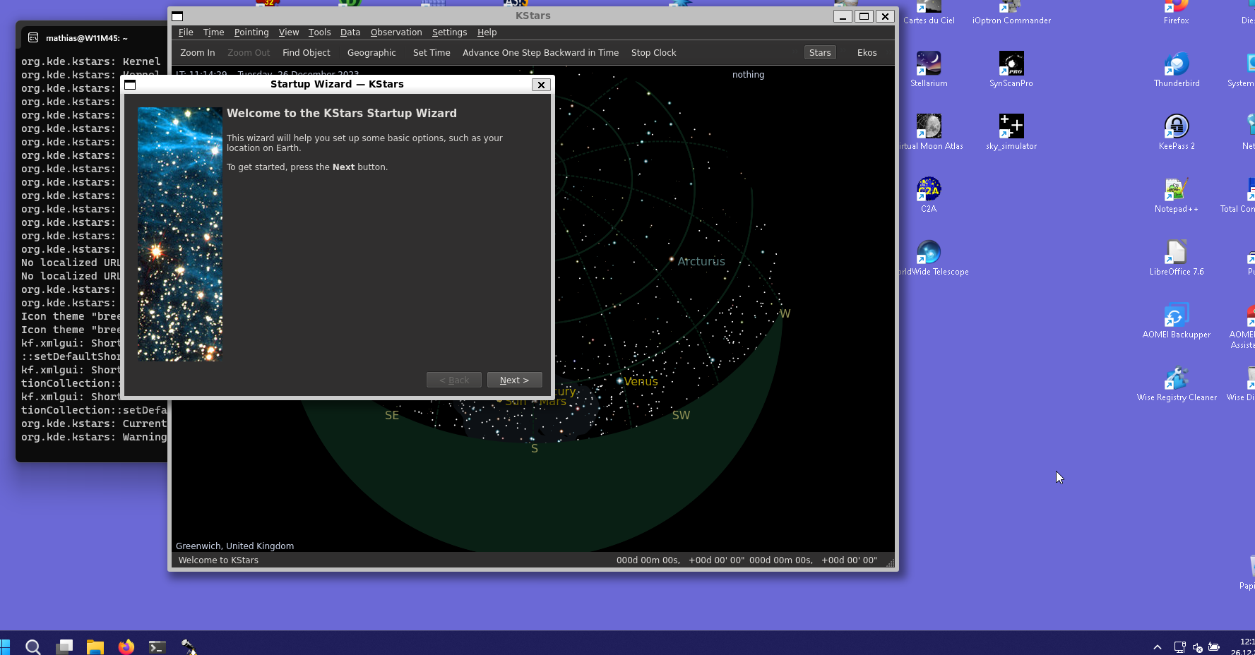

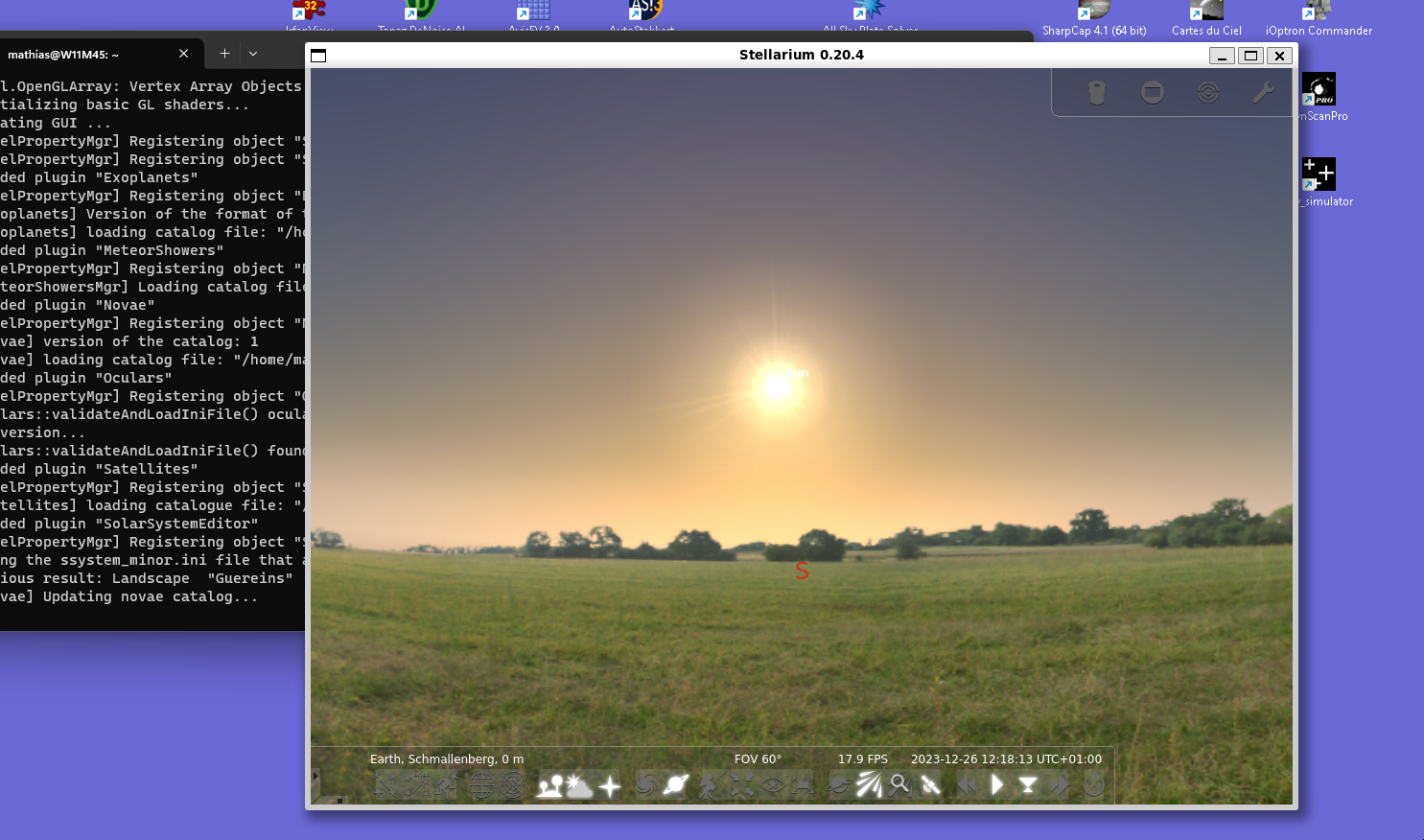

Nochmal zu scrcpy.
Treibe es jetzt mal auf die Spitze ;).
Es gibt ja das WSL unter Windows, Windows Subsystem Linux.
Da hat sich einiges getan.
Z.B. können jetzt Grafische Programme gestartet werden :y:.
Jetzt werd ich schauen ob scrcpy auch funktioniert.
KStars (in der Standardversion, (noch) nicht über INDI kstars-bleeding)
Stellarium auch in der älteren Version 20.4
aber Stellarium muss man ja nicht unter Linux/Unix und dann über WSL laufen lassen.
Das geht ja direkt unter Windows. Oder habe ich jetzt deine Konfiguration nicht verstanden?
doch, doch, hast schon alles richtig verstanden :D .
Es ging darum zu zeigen was sich da mittlerweile im WSL getan hat.
Letztendlich für das Astrogeraffel ein Spielerei ;) zu testen was so alles geht.
Wenn man beides für das Astronomische braucht oder benötigt oder wie auch immer, ist das m.E. eine praktische Lösung ohne auf VMs zurück zu greifen.

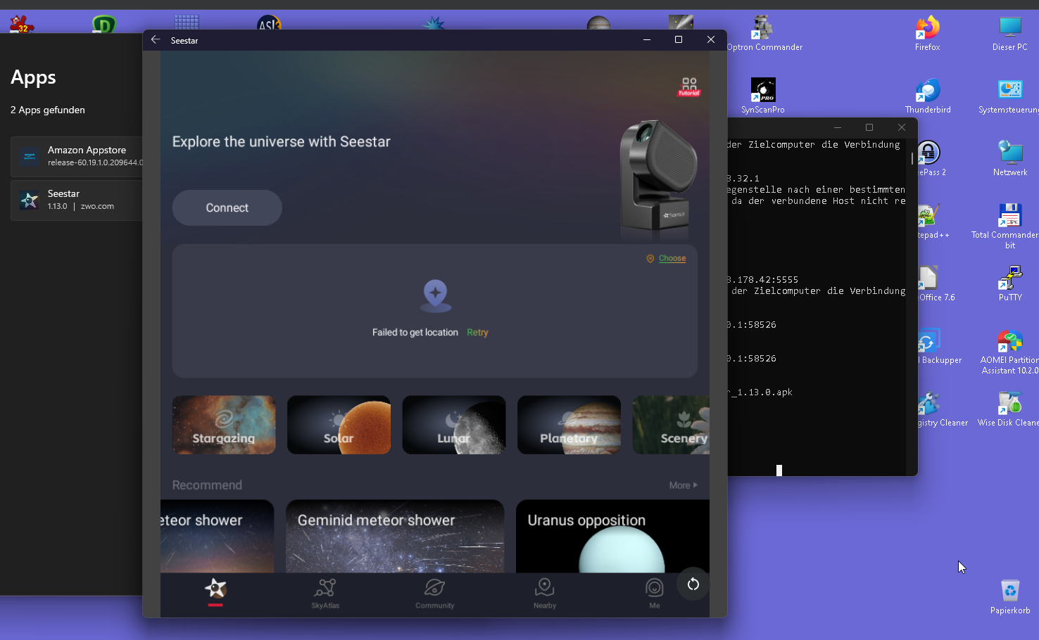

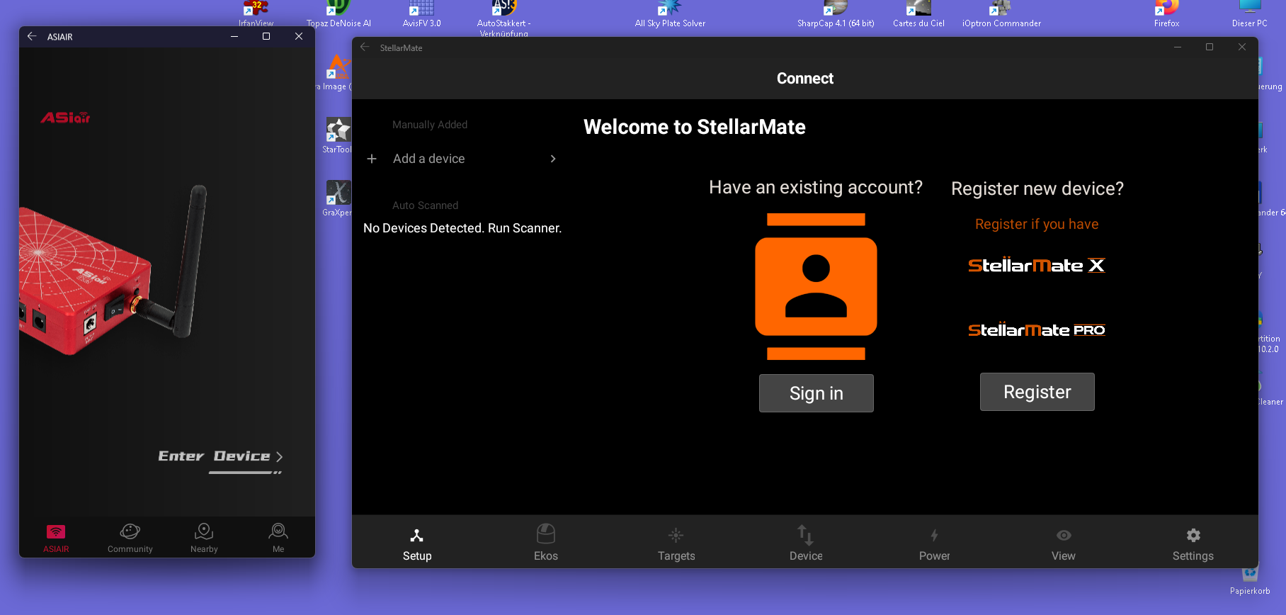

Und was auch noch geht
WSA = Windows Subsystem for Android
Die Apps von ZWO lassen sich nur bedingt aufziehen. Liegt wohl tatsächlich daran, das die für Smartphone konzipiert sind.
Stellarmate ist da flexibler.
Netzwerk habe ich noch nicht im Griff.
Tach auch zusammen :D ,
also dieses WSA ist, nun ja, wohl noch nicht so ganz ausgereift.
Da ist das WSL schon a weng weiter.
Netzwerk funktioniert scho, sonst könnte man keine App laden und installieren lassen aus dem Amazon-Store.
Zumindest wenn ich die Funktionsweise recht verstanden habe.
Bekomme aber keine Verbindung zu meinem Stellarmate X. Das sucht sich blöd.
Habe auch mal ähnliches unter Linux probiert.
Auch nicht der Knaller.
Diese ganzen Lösungen sind m.E. auch alle auf Spiele ausgerichtet.
Den google-Store muss man sich teilweise auch rein basteln.
Für unser Astrogeraffel alles nicht das Gelbe vom Ei.
scrcpy scheint echt die praktikabelste Lösung zu sein.
In diesem Sinne :coffee::alien:
P.S.
kann natürlich auch an mir liegen, das das nicht so läuft wie man (ich) sich das vorstellt :D
Hi Mathias,
also ich habe das WSA schon zum laufen gebracht. Ist, glaube ich, schon ganz ok.
Man hat aber nur den Amazon Store und nur irgendwelche Spiele. Ist ja eigentlich klar, was will man denn mit so einem blöden Android auf Windows, ausser Spielen. ;)
Die Seestar App habe ich mit ihrem APK installiert (da braucht man noch die Plattform Tools, oder so ähnlich). Das funktioniert und sie läuft auch, aber das Problem ist wieder diese Authentifizierung am S50 über Bluetooth.
Natives BT geht nicht im WSA. Jedenfalls nicht bei mir.
Peter
Hallo Peter,
wie Du etwas weiter oben siehst (Bilder), hab ich es auch zum Laufen gebracht.
so scheint es zu sein ;) .
Aber mal hier, vielleicht kannst Du was damit anfangen.
Playstore
Google Play APK 38.4.20 als Download.
Und hier wie man Sideload einrichtet unterWSA
How to sideload Android apps using WSA on Windows 11
da scheint es doch noch an einigen Ecken zu harken. Wie gesagt Netzwerk (IP)/WLAN usw. scheint auch nicht so zu laufen.
