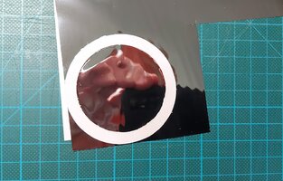

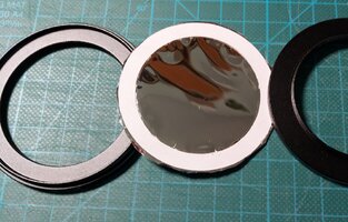

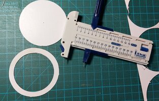

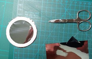

Hier noch eine Variante für kleinere Optiken mit Filtergewinde.
Ein Step-Up- und ein passender Step-Down-Ring:
Zwei Ringe aus Pappe:
Die kleben wir auf beide Seiten der Filterfolie:
Und schneiden entlang der Ringkante aus:
Die so...

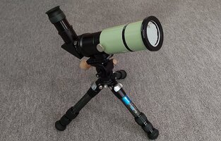

Hallo Sonnengemeinde,
ja Heute war das Seeing sehr durchwachsen und nur Dank der Bildbearbeitung konnte man ansehbare Ergebnisse verbuchen.
Hier meine ( Öffnung 76mm ) Ausbeute von Heute:
Ist nicht die Superliga, aber es hat den Tag...
