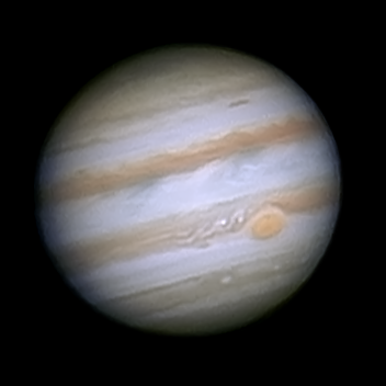

Jetzt habe ich für die Luminanz 2mal Rot und 1 mal Grün kombiniert. Dadurch werden die Bänder und der GRF etwas heller und der Kontrast wirkt meiner Meinung nach noch etwas besser. Außerdem habe ich das ganze komplett neu in fitswork bearbeitet. Diesmal erst nur Gauss geschärft und dafür weniger Durchgänge beim iterativen Gauss.
Auch den Randbereich habe ich mit gimp weniger beschnitten.
Die Details kommen jetzt im roten Fleck und den Bändern noch besser raus und dabei handelt es sich um reale Strukturen, die die Kamera ja auch erfasst hatte.
Man ist da beim pröbeln immer erstaunt, was da noch an Bildinformationen rauszukitzeln ist!
die Neubearbeitung finde ich gut gelungen, allerdings hat der Rand doch ein wenig gelitten! Den könntest du in Gimp noch glätten, dann ist es perfekt.
Bei den einzelnen Farbkanälen habe ich auch bei meinen Jupiterversuchen festgestellt, dass meistens der Blaukanal sehr schwammig aussieht aber die Wolkenbänder sowie der GRF den größten Kontrast aufweisen. Der Grünkanal ist eigentlich immer ganz brauchbar, was aber andererseits auch vom Seeing abhängt! Beim Rotkanal sind vielfach gute Strukturen in den Wolkenbändern und auch die Girlanden bis in die EZ erkennbar.
Auch ich habe schon einige L-RGB Versuche unternommen. Das zahlt sich aus, da ist immer noch etwas herauszukitzeln.
