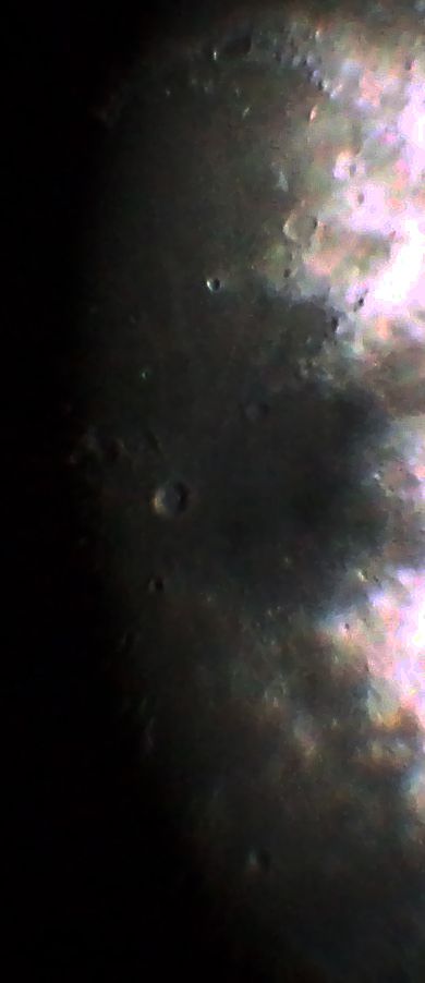

Das ist mein erstes vernünftiges Bild, welches ich Ihnen zeigen möchte.
Mare Imbrium,
Archimedes, Eratosthenus, Timocharis, Plato
Gerät: Bresser 114/500
Aufnahme mit Praktika DCZ 8,2 3x optikal Zoom hinter 3x Barlow Linse
1 Frame, Photoshop Nachbearbaitung.
Hallo ivlev,
da geht sicher mehr. Lass doch mal die 3x Barlow weg. Das scheint mir viel zu stark vergrößert für Dein Gerät.
CS,
Peter
Hallo ivelev!
Ist das Bild durch Okularprojektion entstanden?
Sprich: Du hast wahrscheinlich die Kamera einfach per Hand hinter das Okular gehalten, oder?
Wenn du Probleme mit verwackelten Bilder hast, könnte man die Kamera vllt. mit einer Halterung am Teleskop befestigen ("Digiklemme").
Was für eine Barlow-Linse hast du benutzt? Versuch mal ohne diese Linse auszukommen. Die einfachen Barlowlilnsen, die den Einsteigergeräten beiligen, erhöhen zwar prinzipiell die Brennweite/Vergrößerung, verschlechtern aber häufig die Abbildungsqualität.

Hallo David!
Das Bild ist durch Okularprojetion gemacht. Die kamera habe ich an die Barlow Linse einfach befestigt. Der Durchmesser des Objektivs der Kamera passt ideal.
Eigentlich das Bild sieht an mein PC heller aus.
Ohne die Linse kann ich leider nicht den richtigen Fokusabstand kriegen. Eine Klemme wird wahrscheinlich helfen.
Grüsse!
Ivan
