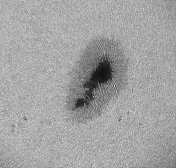

Hier ganz frisch ein etwas größerer Sonnenfleck den ich eben bei recht guten Bedingungen mit meiner Digicam durchs Okular meines 8'' F6 Dobson gefilmt habe.
Bearbeitet mit fitswork und gimp.

Hallo Holger,
schön geworden. Ich hab mir das Teil vorhin auch angesehen. Was für eine Digicam verwendest Du?
Matthias
Hallo Holger, eine schöne Aufnahme! Ich bin sehr neugierig. Kannst Du mir Deine gesamte Ausrüstung mal nennen - insbesondere Deine Filter? Danke!
Hallo Max,
Ich habe nur die Baader Sonnenfilterfolie sonst keine weiteren Filter. Bei der Kamera wähle ich bei Sonnenflecken den Modus Monochrom mit hohem Kontrast.
Als Okular kam hier das TSSW 15mm zum Einsatz und den 18fach Kamerazoom hatte ich etwas über die Hälfte ausgefahren.
Außerdem steht der Dobson auf einer selbstgebauten EQ-Plattform mit der ich manuell mit einem Hebel den Fleck im Display halten kann. Hier habe ich nicht mal 1 Min. bei 30 fps aufgenommen.
Holger
