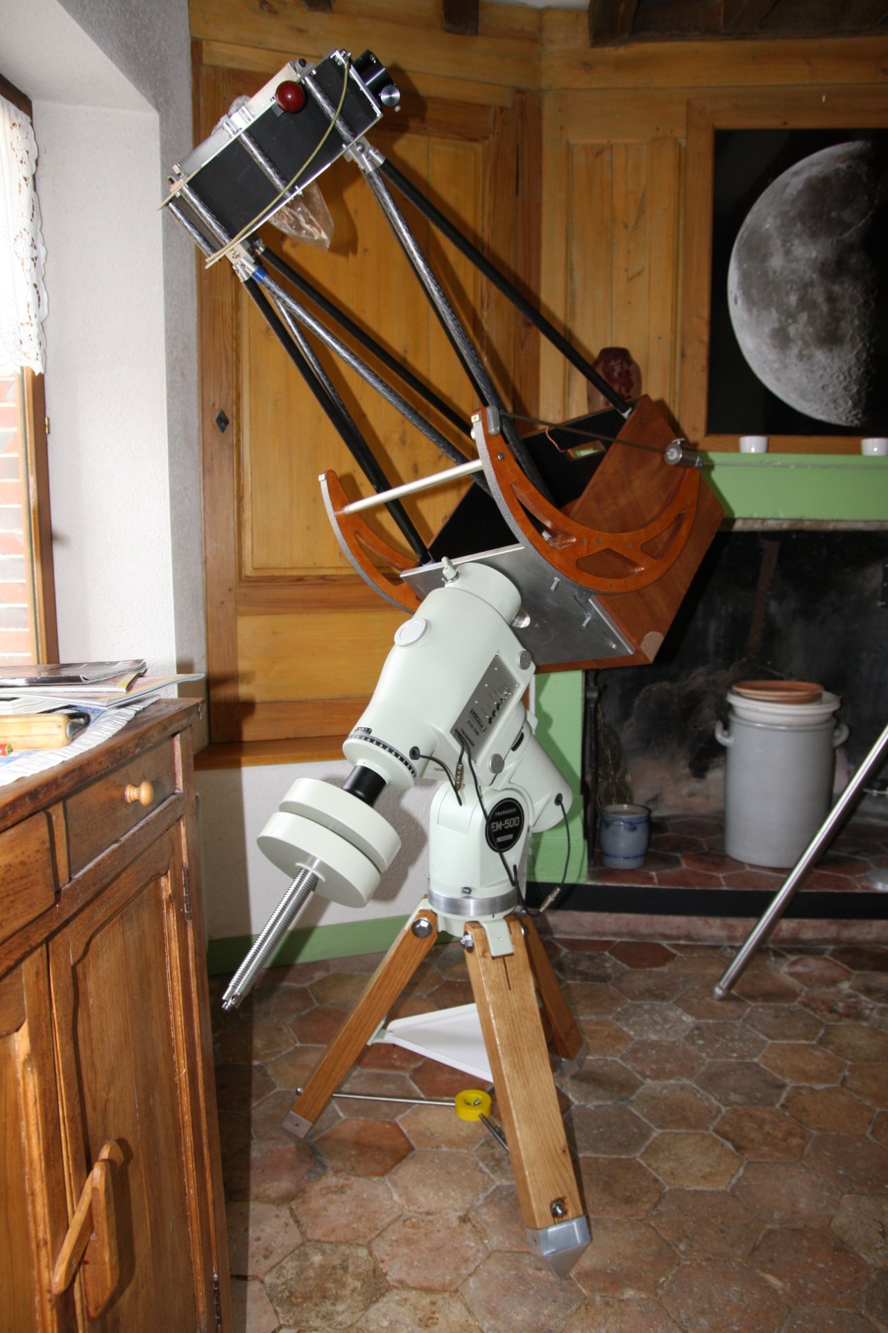

Wenn die Mechanik gut durchdacht und konstruiert ist und die Flexionen beherrscht werden, ist es kein Problem. Flexionen nicht nur beim Teleskop selbst sondern auch bei der Befestigung via der Montageplatte an der Montierung, die großzügig sein sollte.
