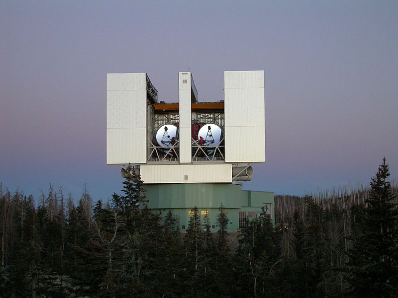

Freu, Freu,..... wir haben nun den Auftrag erhalten den 2. 12"F/7.5 Apo zu bauen, das Herzstück, die Optik, ist ein 3 Linser Luftspalt mit 2 x OK-4 ED Gläsern um bei diesem schnellen Öffnungsverhältniss absolute Farbreinheit zu bekommen aber auch um die Gläser relativ Dünn und mit flachen Radien zu fertigen was die Auskühlzeit beschleunigt.
Das Bino wird durch M.W für uns gebaut um kommt auf eine modifizierte Knopf MK140 Knicksäulenmontierung.
Binoptic bekommt wahrscheinlich den Zuschlag für den Binoanbau
Das ganze wird im spätsommer 2012 zum Kunden in Peking geliefert und dort aufgestellt.
Das ganze kann dann sowohl als Bino wie auch als 2 einzelene Teleskope betrieben werden und wird so aussehen

Nun wer ist der Kunde ? Ein "verrückter" Multimillionär der gemeinsam mit einem Freund beoachten und Fotografieren wird.
