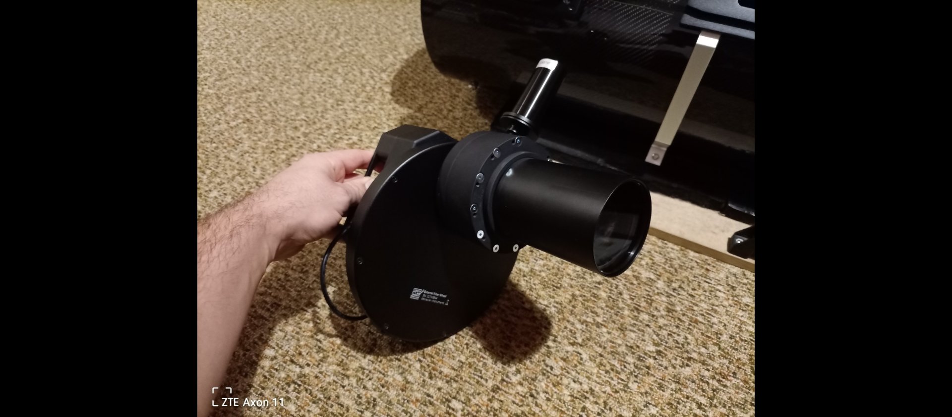

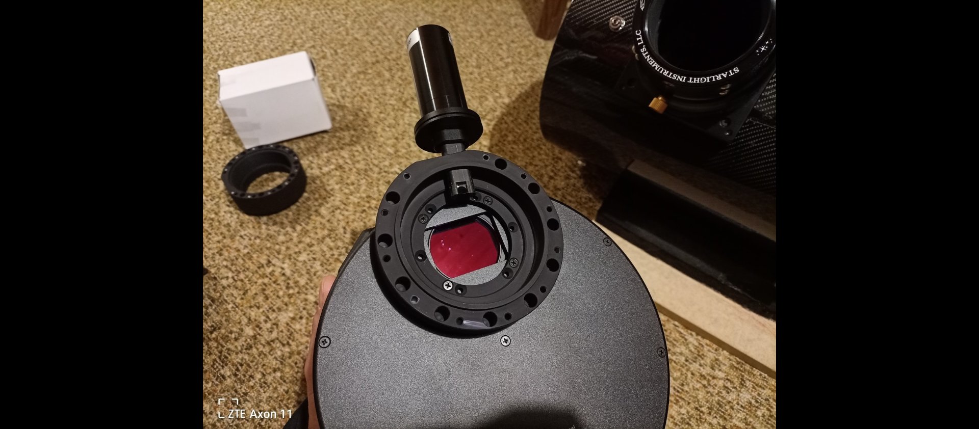

Hallo Stefan,
Hatte eine G3-16200 dran, die ist APS-H. Das geht natürlich auch noch mit 2" Korrektor. Aber ich wollte gleich alles auf 3" auslegen. Man weiß ja nie was es in 10 Jahren für Kameras es gibt 😄
Noch dazu hatte ich den 3" N-AGK3 von TS schon günstig abgestaubt daheim liegen, darauf habe ich dann die Adaption ausgelegt.
Mfg
Thomas
