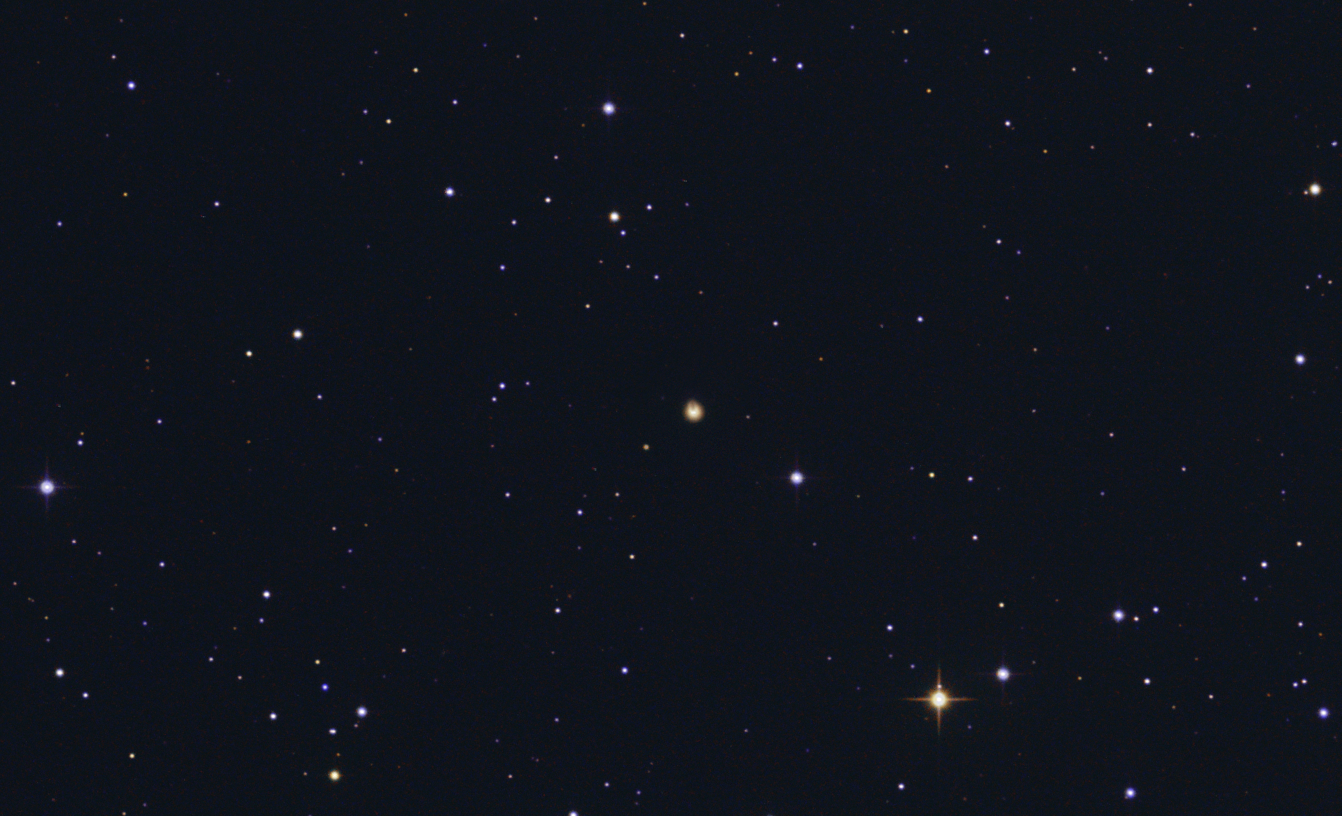

Hallo Der Komet 12P Pons-Brooks hat mit 71 Jahren Umlaufzeit eine ähnliche Bahn wie 1P Halley. Der Komet ist bekannt dafür, größere Helligkeitsausbrüche zu zeigen.

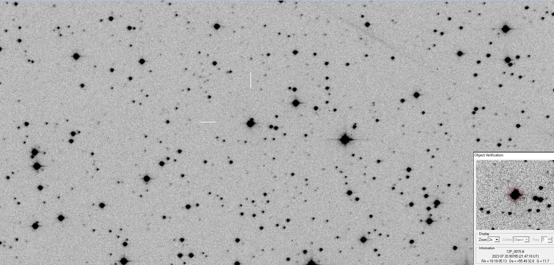

In dieser Wiederkehr - 12P wird zu Frühlingsbeginn 2024 schwach freisichtig - gab es am 20.7. den ersten großen Ausbruch. Der Komet steigerte seine Helligkeit in 24 Stunden um 5 Größenklassen und ist nun 11m5 hell. Die Aufnahme mit einem 16"/3.2 und CCD von gestern erfolgte zufällig und zeigt den Kometen absolut stellar. Eine Ephemeride für die nächsten Tage.
Gruß Michael

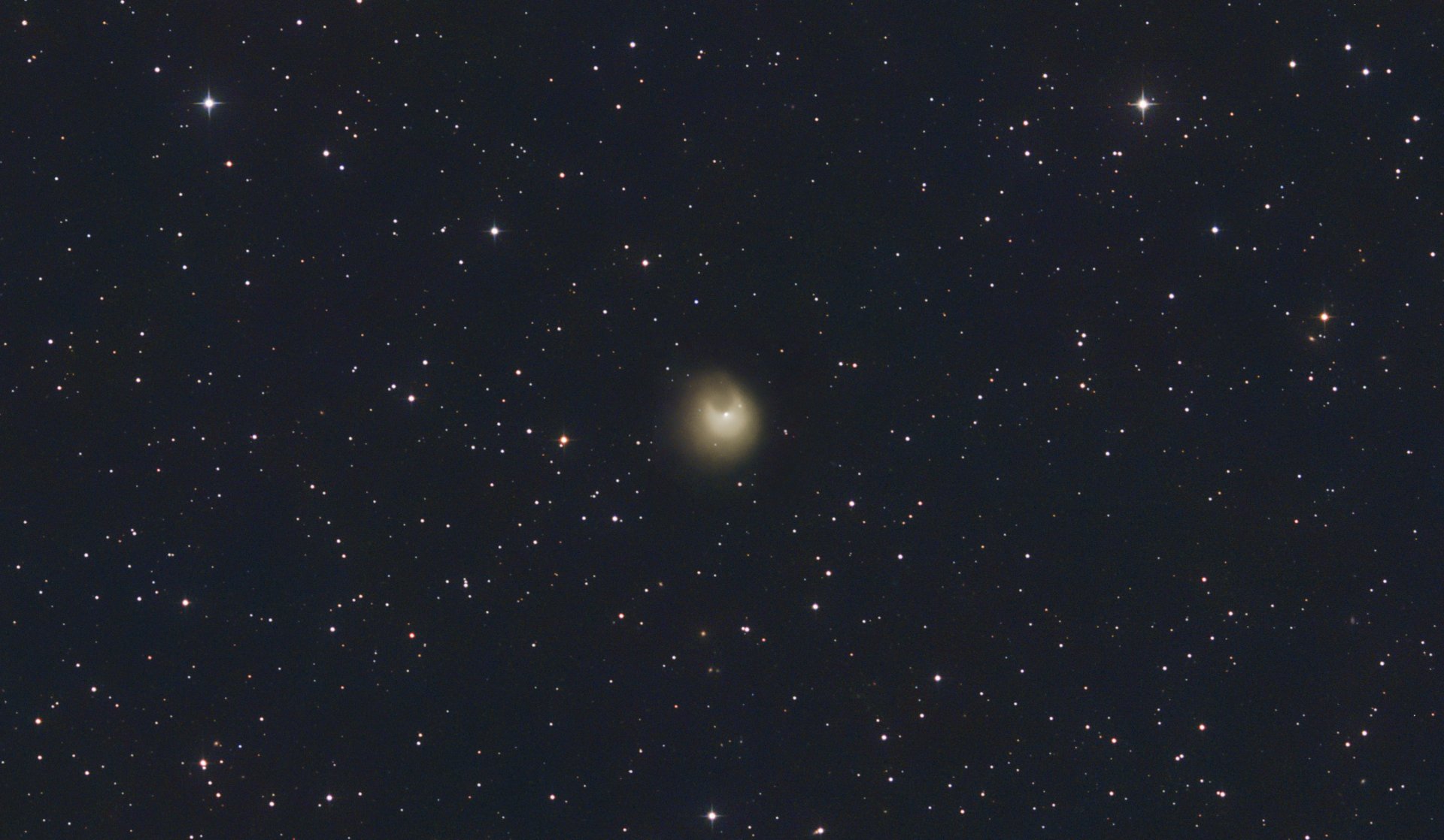

Eine Woche nach dem Ausbruch ist die Kernhelligkeit auf den Anfangswert zurück gegangen. Der Komet ist aber nach wie vor 11m5 hell, wird immer größer und diffuser und es zeigen sich in der inneren Koma Strukturen. Das Bild entstand am 30.7. bei hellem Mondlicht mit 16"/3.2 und QHY600 16x60 Sek. 1x1bin Gruß Michael

Hallo Michael, ich habe den Kometen mit meinem Epsilon 130 auch fotografieren können. Was mich interessiert ist eigentlich die Perspektive die wir auf den Bildern sehen und was ist der dunkle Fleck in der Koma ?
LG Jörg
Der Komet ist noch 3,5 AE von der Erde und 3,8 AE von der Sonne entfernt – bei ziemlich steil geneigter Bahn. Das bedeutet, wir schauen nahezu aus der selben Richtung auf ihn wie die Sonne. Oder anders ausgedrückt: Der Schweif ist weitgehend von uns weggerichtet, perspektivisch stark verkürzt. Wir sehen auch keinen Schweif.
Was wir sehen, ist das Ergebnis des Ausbruchs vom 20. Juli. Davor war er sehr schwach, bis er eben um ca. 5 mag anstieg. Ein solcher Ausbruch geht von einem Aktivitätsgebiet aus, also einer Stelle, wo die dicke Staubkruste weggesprengt wurde. Dort kommt es zur Ausgasung und zur Freisetzung von Staub. Es bildet sich typischerweise eine Staubkoma, die bei bleibender Geamthelligkeit immer größer wird. Das ist es, was wir momentan beobachten. Irgendwann wird die Koma so diffus / verdünnt, dass man sie nicht mehr nachweisen kann.
Die dunkle Stelle in der Koma rührt daher, dass der feste Kern des Kometen eine Barriere für die Ausbreitung des Staubes ist. Die Ausbruchsstelle war also gegenüber dieser dunklen Stelle. So etwas sieht man nur an langsam rotierenden Kometen, ansonsten käme es zu einer Spiralstruktur "Rasensprengereffekt". Diesen Effekt
(FG Kometen, 1997 March 24 0.19 UT, Alvan Clark refractor ,24.13 cm f/15, Olympus OM-1,16mm Brandon projection,20 seconds, Kodak Royal Gold 1000. 1997 John Sabia)
habe ich 1997 am Kometen Hale.Bopp in einem Telementor beobachtet. Zeichnung finde ich auf die Schnelle nicht.
Wenn der Komet aber nicht rotiert oder nur langsam, dann erzeugt er diese "Pacman-Struktur".

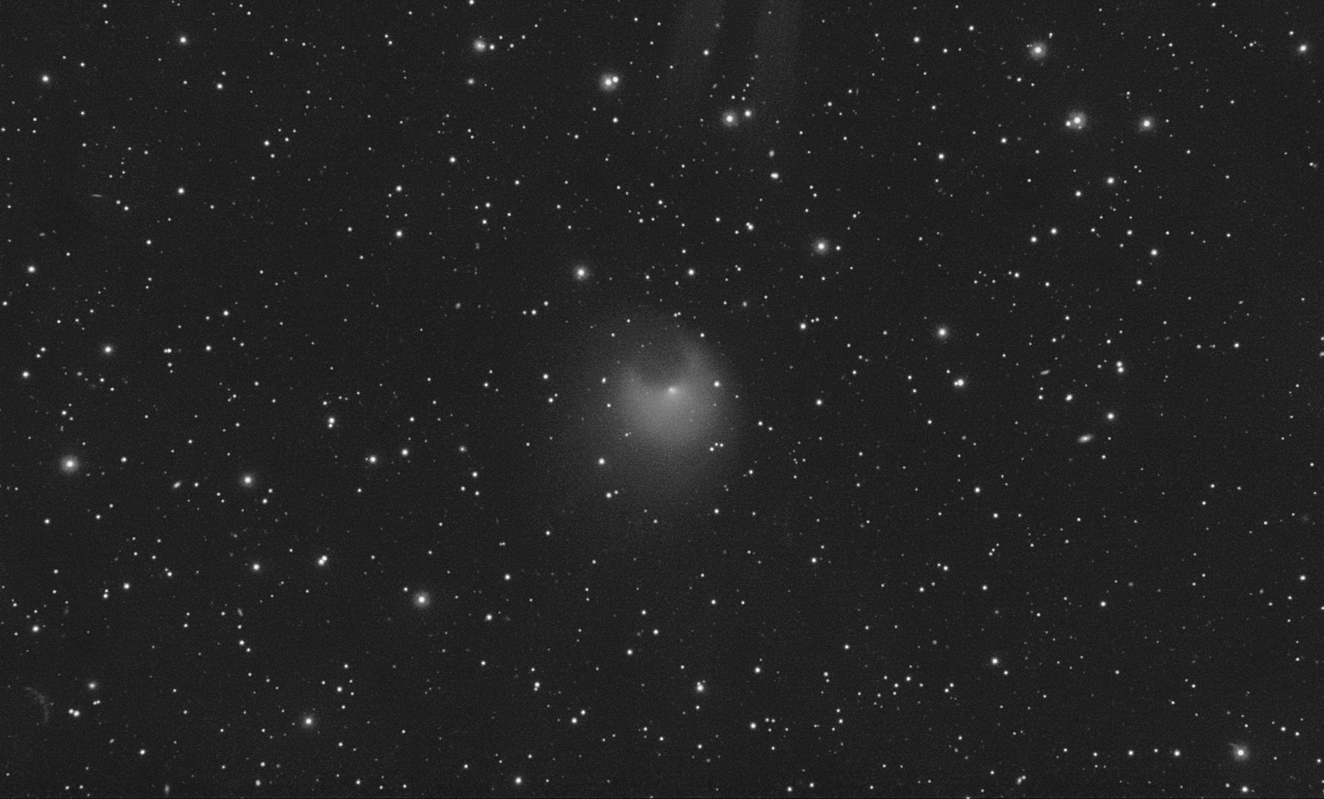

Der Komet baut jetzt langsam ab, die Koma expandiert weiter, die äußere Hülle geht in einen Staubschweif über. Kommt kein neuer Ausbruch, wird der
Komet visuell bald nicht zu sehen sein. Bild vom 11.8. mit C14 Edge HD bei f-11. Gruß Michael

In der Nacht vom 4. auf 5. Oktober erfolgte der nächste Ausbruch. Der Komet steigerte seine Helligkeit um knapp 3 Größenklassen und ist jetzt wieder rund 11m0 hell. Die Aufnahme zeigt ihn 20 Stunden nach dem Ausbruch - 5.10. um 21.20 UT LRGB 450/150/150/150sec mit 16"/3.2 und Moravian G3-16200 Gruß Michael

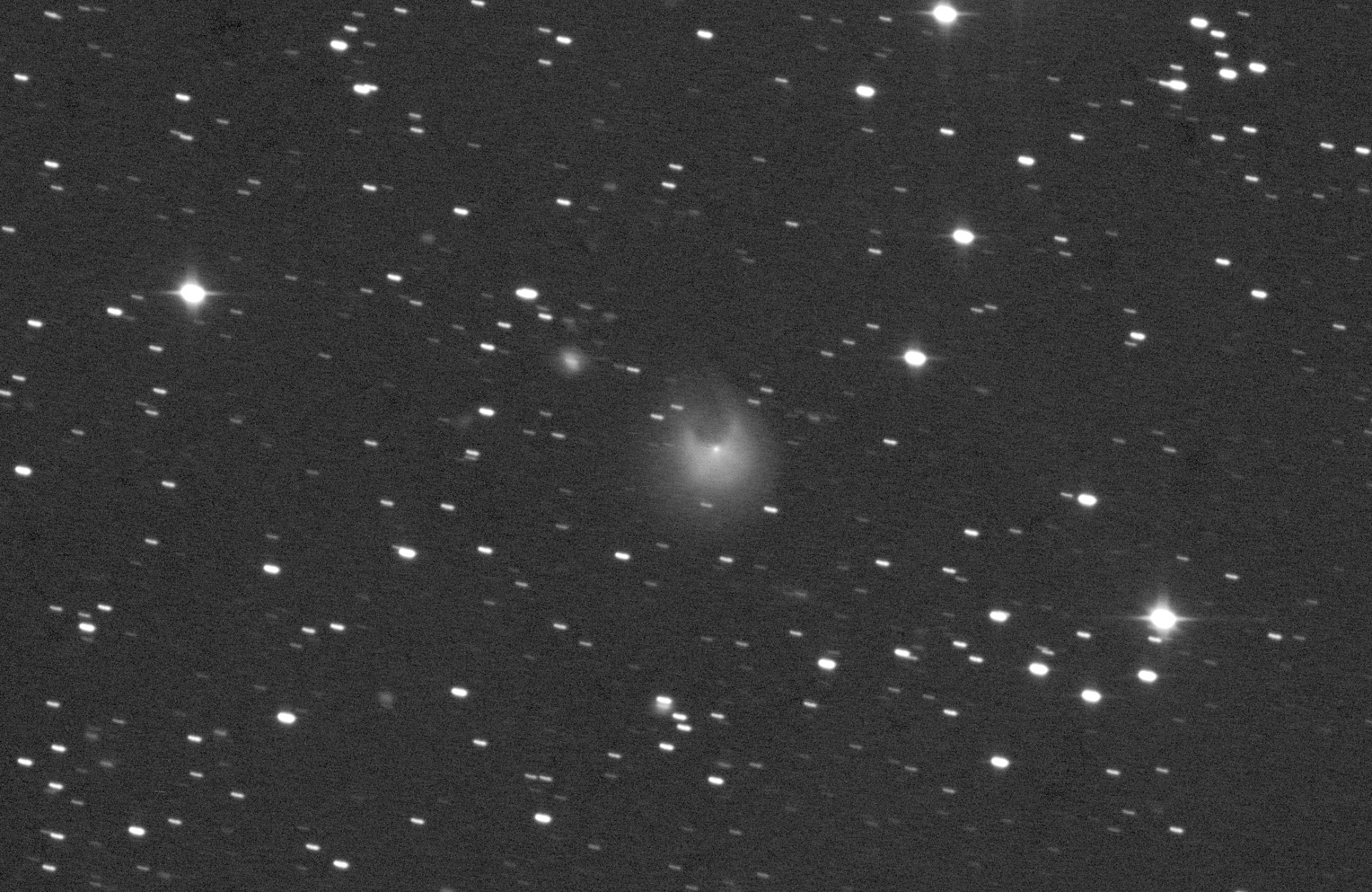

Hallo allerseits,
gab es jetzt aktuell wieder einen Helligkeitsausbruch? Hatte Gelegenheit zur Beobachtung Samstag Nacht und heute am frühen Abend. Pons-Brooks wirkt im Evscope deutlich heller als C 2023 H2 Lemmon und auch deutlich heller als vor 5 Tagen. Helligkeitsspitzen ( ich bin nicht so versiert mit dem korrekten Vokabular) meine ich bei 12, 4 und 9 Uhr zu sehen, weiß aber nicht, ob das der mangelhaften Auflösung geschuldet ist, oder entspricht das realen Ausbruchsregionen? Wie ist die Gesamthelligkeit zur Zeit einzuschätzen? Scheint mir merklich höher als die 9.7 bei Heavens Above oder die 9.3 bei The Sky Live.
