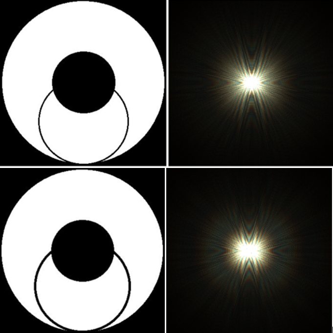

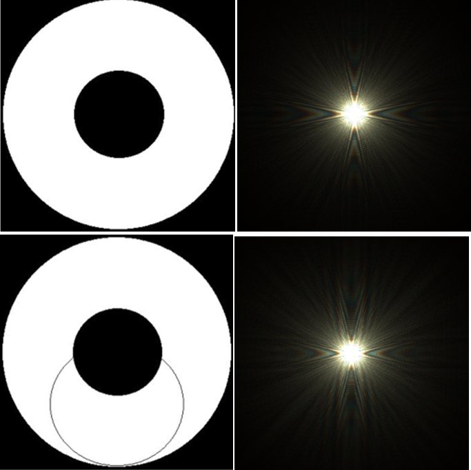

die Sache mit den Okularschlitten habe ich auch schon erwogen.
Ich habe ja schon zwei mal gebogene Spinnen umgesetzt, also stört mich das Fehlen der Spikes nicht. So was lässt sich sehr gut an beiden Seiten des Schlittens anbringen. Wegen der variierenden Position im Strahlengang kann man aber wahrscheinlich nicht ganz so knapp mit der Größe kalkulieren.
Gerechnet hab ichs aber noch nie.

Aber damit du nicht heulst und weil du ja offenbar Sellber zu faul dazu bist muss ich mir eben die Arbeit machen und extra neue Masken erstellen.
Also ich denke ein Ring dürfte das Optimalste sein um den FS zu befestigen.
Er bringt noch gute Stabilität und bringt meines Erachtens das geringste Streulicht.
Wie man sieht macht ein sehr schmaler Ring bei der 36% Obstruktion um die es hier ja geht das Kraut tatsächlich auch nicht mehr fett.
Bei etwas dickeren Ringen merkt man deren Einfluss aber schon.

Das Ganze ist eine tolle Sache, wenn man eine FS-Halterung konzipiert, denn in dieser gewollten Überzeichnung kann man wunderbar sehen, was bei welcher Konfiguration heraus kommt.
Das geht viel besser als wenn man nur den normalen Kontrast sichtbar macht und ein bis zwei der Ringe sieht.
Sag mal hältst du mich für blöd?
Selbstverständlich, es ist mir unbegreiflich wie du darauf kommst mir derart primitive Dinge erklären zu müssen.
Erklär das lieber mal dir selber denn deine erste Reaktion auf diese Simulation zeigt mir das du offenbar nicht verstanden hast warum hier das Streulicht so deutlich dargestellt wurde.
Da unterstellst du mir lieber gleich wieder Böswilligkeiten offenbar war dir der Sinn und Zweck dieser Simulation eben nicht klar gewesen.
Solche künstlichen und dramatisch überzeichneten Bilder hier zu verwenden um den Lesern die schlimmen Auswirkungen von Obstruktion und Fangspiegelhaltern zu zeigen, stellt einen ganz klaren Missbrauch dar und ist eine bewusste Falschdarstellung.
Du begreifst es wirklich nicht oder?
Dabei hattest du doch gerade so neunmalklug zu erklären versucht warum diese Simulation nur so wie sie ist die Auswirkungen verschiedener Spinnen zeigt und wenn ich hier die einer Kurvenspinne zeigen will dann verwende ich selbstverständlich auch diese Darstellung.
Nur wer diese nun partu nicht richtig interpretieren will kommt zu falschen Schlüssen.
Auf den Rest deiner Exzesse gehe ich mal lieber nicht ein, ist eh Hopfen und Malz verloren bei dir.
Schade um die Zeit sich damit auseinanderzusetzen.
Also mein konstruktiver Beitrag sind hier die Simulationen.
Nicht für dich denn bei deiner Unverschämtheit hätte ich mir die Mühe nicht machen sollen aber den Rest wird es ja sicher intarsieren.
Du bist nicht zu einer normalen Diskussion fähig, wenn es um Refraktoren geht.
Du erzähjlst eine Haufen dummes Zeug mit Rechnungen und Bildchen garniert und Dein erstes Ziel ist die Herabwürdigung von Leuten denen Du Deine Mein ung nicht beibrigen kannst.
Fass dir da mal schön an die eigene Nase.
Grüße Gerd

Hallo Gerd,
ich glaube in Deinen Transformationen ist die Spinne nicht wirklich rund, d.h. da gibt es sehr viele Artefakte von den Treppenstufen an der grafischen Umsetzung der gebogenen Spinne.
Das taugt nichts, das mit so geringer Auflösung durch die FFT zu prügeln!
Clear Skies
Sven
Edit:Und die Dynamik kommt auch nicht rüber! Sterne sind zwar Feuerbälle, aber...

Hallo Fee,
danke für Deine Einschätzungen.
Ich denke aber, es war ein Fehler, in diesem Thread die möglichen Optimierungen und Verbesserungen am angefragten Gerät zu erwähnen.
Du siehst, was das winzige Nebenthema gebogene Spinne, von der noch nicht mal behauptet wurde, dass sie besser sei, auslöst.
Hast Du mit Deiner gebogenen Spinne schon mal so einen Stern gesehen?
Nee, da wird versucht, Dich mit so einem nebensächlichen Quatsch an die Wand zu nageln und wegen Faulheit und Unfähigkeit der Häme preiszugeben weil diese unsinnige Spinne Programmbestandteil ist.
Gerrit schreibt im andern Thread:
"Hallo *entfernt*,
tatsächlich habe ich die Curved-Spider nach gut "dünken" konzipiert."
Muss ich nun den Unfug mitmachen und mit jedem Programm selbst spielen, damit ich nicht faul genannt werde?
Nö, ich sehe aber, dass die Bilder von Gerrit eine völlig andere Qualität haben.
Der Fehler war schon, diese Kontrastdurchmesserrechnung nur auf Bassis der der "schwachen Kontraste", also niedrigen OrtsFrequenzen, so hinzunehmen und sich damit auf einen kleinen Teil des Kontrastumfangs des 130ers einzulassen.
Praktisch ist dieseUnfugr Ansatz selbst wenn man sich darauf einlässt allein durch die AP- und Vergrößerungsvergleiche ausgehebelt, aber theoretisch hat man sich eben auf das falsche Detailspiel eingelassen und bekommt von da an nicht mehr vom Threadstarter sondern vom diesem Spieler die Themen vorgegeben die ihm für weitere Krümelsuche angenehm erscheinen. Der Kuchen wird so ausgeblendet, die Krümel zur Hauptmahlzeit.
Wenn wir für alles was nun schon zwischen 80 mm und 120 mm Öffnung, mit und ohne Obstruktion mit verschiedenen Obstruktionen und Farbfehlereinflüssen Thema war, die tatsächlich relevante, zutreffende, komplette und korrekte MTF in ein Datenblatt eintragen wollten, dann wäre das so unübersichtlich, dass man wohl Einzeldarstellungen wählen müsste.
Ich kann so was nicht mal und bin auch zu faul (dieses Mal stimmts), das rauszusuchen, denn Threads zu solchen Themen gibt es hier unzählige und sie sind alle fürchterlich lang und streitbeladen.
Praktisch relevant ist eigentlich nur, was nicht nur ich mir da als Merksatz aus unzähligen eigenen Beobachtungen, aus Gesprächen und den Forendebatten rausgezogen habe:
Gib dem Newton 1" mehr Öffnung gegenüber einen farbreinen Linsenteleskop gleicher Qualität und Du hast in der Summe aller möglichen astronomischen Beobachtungen mit Beiden gleich viel Spass.
