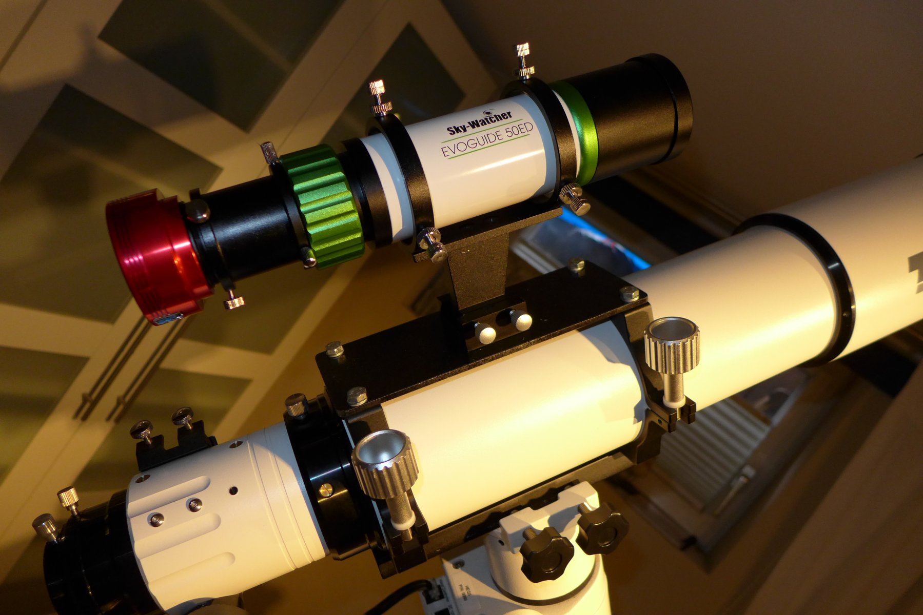

Hallo Jürgen,
ich würde eine passende Schraube für die Schelle besorgen. Das dürfte ein 1/4"-Fotogewinde sein. Gerd Neumann hat da viele Schrauben im Angebot. Dann befestigst Du einen Sucherschuh auf der Schelle des Apos und da setzt Du dann den Evoguide rein.
Wenn Du metallbautechnisch bewandert bist, könntest Du vielleicht auch die Rohrschellen des Evoguide umarbeiten und sie direkt auf die Schellen des Apos setzen. Vorteil: eine mechanische Verbindung weniger, dadurch geringeres Risiko, dass sich Fotooptik und Leitoptik in der Nacht zueinander verdrehen. Ob das machbar ist, hängt von der genauen Beschaffenheit, Deinen Fähigkeiten und vor allem Deiner Skrupellosigkeit ab. ;)
Bis dann:
Marcus
EDIT:
Das hier ist der Apo:
Das hier ist der Evoguide:
Verbinde die Rohschellen des Apos oben durch eine Aluplatte und setze da einen Sucherschuh drauf. Da rein dann den Evoguide. Oder die Rohrschellen des Guiders direkt auf die Aluplatte, das macht aber eventuell das demontieren des Guiders etwas komplizierter. Musst Du wissen.
Hallo Marcus,
Danke für Deine Tipps. Ja, genau so hatte ich es mir auch vorgestellt.
Habe mir gerade bei TS zwei Sucherschuhe (mit ebener Auflage bestellt) einen für den APO und einen werde ich dann auf mein 6" Newton basteln. In den Rohrschellen sind übrigens doch (erstaunlich) M6 Gewinde drin. brauche also ein paar M6 Senkkopfschrauben, am besten mit Innensechskant (inbus). Mal sehen, ob ich noch welche finde, sonst muss ich mir irgendwo welche ordern. Dürfen nur ca 6-8mm lang sein.
vG Jürgen

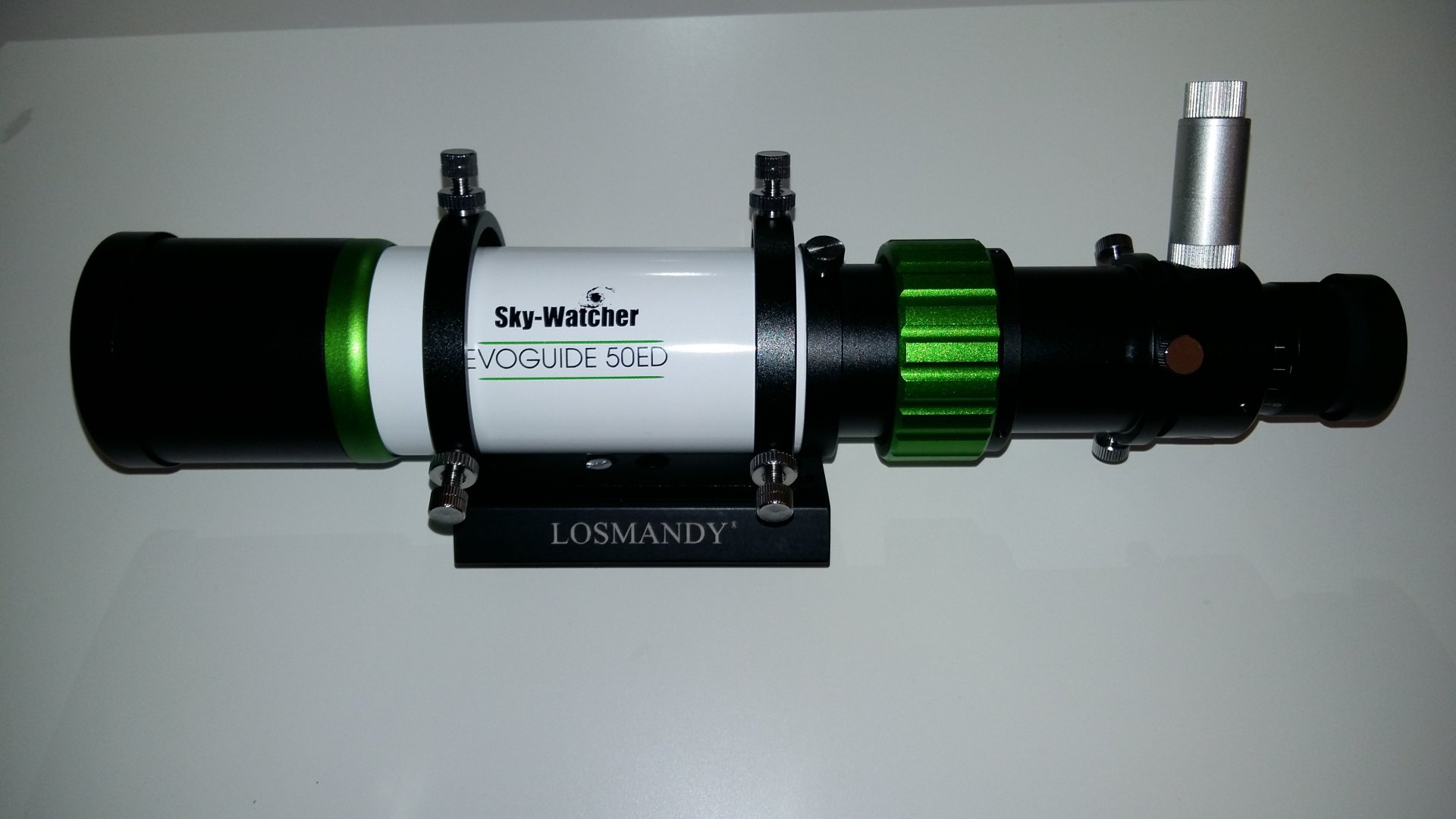

würde gern nochmal was fragen. Ich habe mir gerade die beiden zu verheiratenden Kandidaten vorgeholt, den 102mm APO und den Evoguide 50. Der Evoguide hat als Befestigung diesen üblichen Fuss, wie ihn auch die normalen Sucher haben. D.h. ich müsste den Sucher dann abnehmen und den Evoguide in den Sucherschuh reinstecken. Das Gefällt mir aber nicht, da das dann sehr weit hinten sitzt, wo die Optik mit DSLR sowieso schon übergewichtig ist. Ich würde den Evoguide lieber weiter vorn an den Schellen vom APO befestigen.
Ich habe aus genau diesen Gründen inzwischen an meinen beiden Geräten zwei Sucherschuhe angebaut, so dass ich jederzeit wählen und wechseln kann: Evoguide, Leuchtpunktsucher, Kameraadapter für Piggyback. Das Gewicht weiter hinten sollte kein Problem sein, man kann ja entweder die Prismenschiene oder den Tubus in den Rohrschellen verschieben. Am C925 hat die Schiene inzwischen schon einige Markierungen je nach geplantem Einsatz (mit/ohne Foto, mit Reducer, Hyperstar...), da braucht man bei jedem Setup andere Positionen.
Reinhard

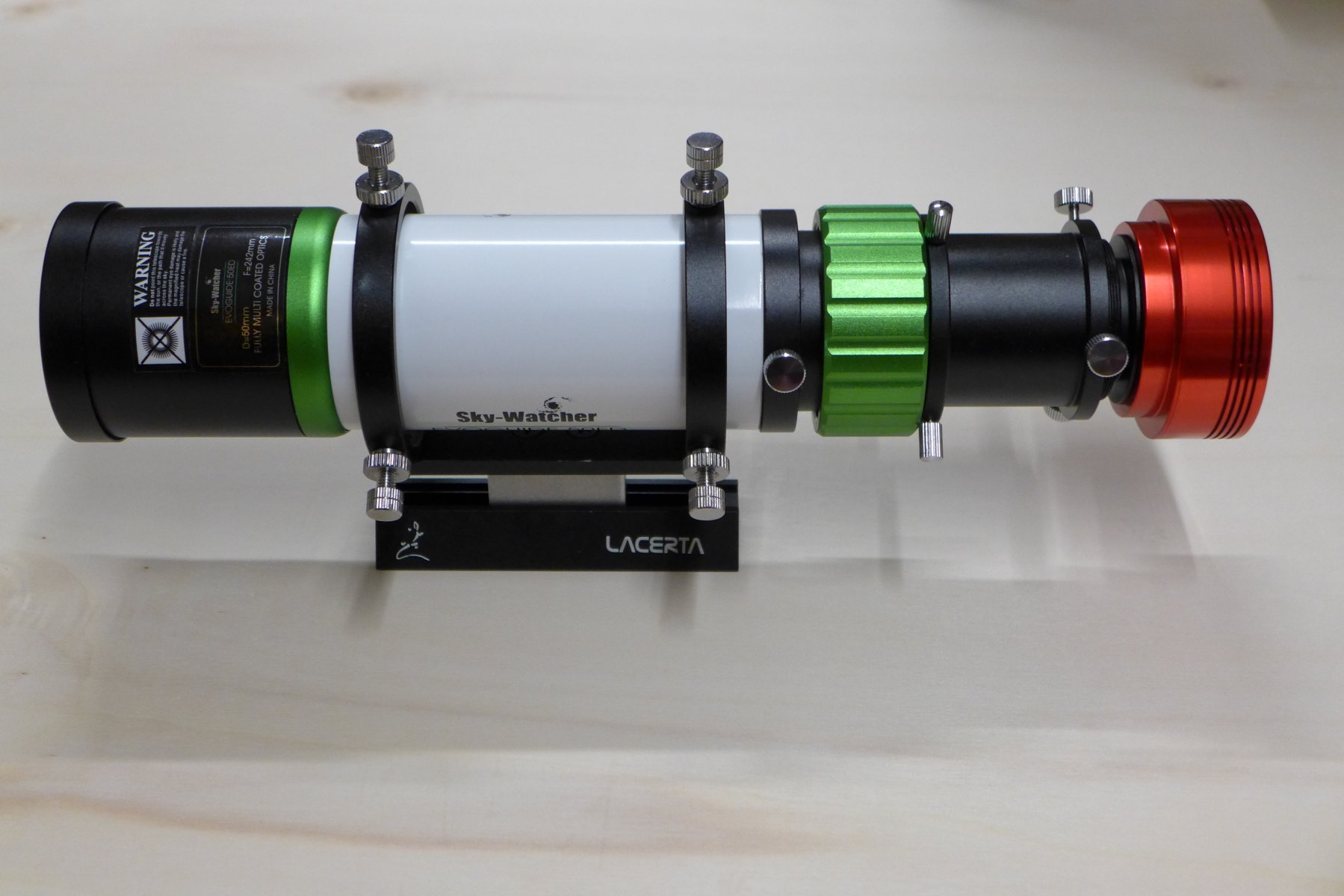

Hallo Reinhard,
vielen Dank für Deine Antwort. Ich habe inzwischen auch einen zweiten Sucherschuh montiert.
Ich habe ein Platte aus 4mm dickem Aluminium so zugeschnitten, dass sie genau die beiden
Teleskopschellen überbrückt und vorn und hinten jeweils 2x verschraubt werden konnte.
Darauf habe ich mittig den Sucherschuh für den Evoguide 50ED geschraubt.
Der Sucherschuh für den Baader Skyfinder 5 sitzt jetzt nach wie vor weiter hinten.
Jürgen
Hallo Jürgen,
vielleicht gestattest Du mir den Hinweis, dass ich versuchen würde, die beiden Rohre dichter zusammen zu bekommen. Mit sind die Sucherträger die man überwiegend findet allesamt zu lang. Da hängt dann noch Kabel dran und sowas verursacht bei mir Plaque, wie leicht kommt man da ran, man baut Kabelschlaufen usw., das wäre ein Thema dem ich mich auf jeden Fall widmen würde.
Jörg
Ich bin ganz Jörgs Meinung. Ich finde die heutigen (historisch gewachsenen) Sucherschuhe und Sucherhalterungen generell eher unprofessionell und wackelanfällig - die Herumjustiererei ist für mich immer recht nervig. Ich versuche derzeit, manche meiner Sucher auf Tangentialneiger umzustellen. Die sind stabiler, "maschinenbaulicher", dichter am Hauptrohr und justagestabiler... :coffee:
lg
Niki
Hallo Jörg, Hallo Niki,
danke für die Hinweise, die mir direkt einleuchten.
Muss mal sehen, wie ich das umbauen kann.
Leider ist der Fuss und der Ständer am Evoguide in einem Stück Ich dachte, man würde so einen Sucherfuss
mit kürzerem STänder oder ganz ohne Ständer bekommen, so dass man dann die Grundplatte vom Evoguide
mit weniger Abstand draufschrauben kann. Habe aber bisher nichts passendes Gefunden.
Notfalls muss ich den Ständer auf dem Fuss kürzen und neue Sacklöcher mit Gewinde einbohren .
Ich muss Niki übrigens beipflichten. Die miserabele Masshaltigkeit zwischen den verschiedenen Sucherschuhen
und Sucherfüssen ist ne Katastrophe ! Wie toll wäre das, wenn man den Sucher rausklicken, wieder einklicken könnte
und er wäre wieder sehr genau gleich justiert. Ich habe das jetzt schon etwas verbessert, indem ich mir für meine
zumeist verwendeten zwei Teleskope jeweils einen eigenen Baader Skyfinder 5 zugelegt habe.
Jürgen

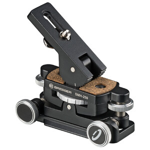

Hallo Jürgen, das wäre eine Möglichkeit. Oder einfach 2 nicht verstellbare, fixe Schellen besorgen (oder selbst zimmern), und die mit einer passenden Klemmschiene verschrauben (je nach Klemmplatte, die man dann verwenden möchte, ggf. also auch eine Vixen-Schiene). Und dann den Sucher auf einen Tangentialneiger (meist mit Vixen-Klemme) spannen, damit er justierbar ist.
Natürlich sind die Sucher generell mit einem Abstand zum Rohr gedacht, weil man sonst mit dem Auge kaum hinkommt. Aber fürs Guiding oder wenn man eine 90°-Prisma/Spiegel verwendet, brauchen die Sucher nicht so weit abzustehen. Meist endet es wieder in Gebastel, je nach Hobbyintensität also auf einer Fräsbank oder halt mit ein wenig Sägen und Bohren... :)
PS: weil die Tangentialneiger schweineteuer sind, kann man sicher auch eine Bresser Polhöhenwiege MH-100 verwenden und die Polhöhenfunktion nicht verwenden. Also waagrecht stellen und dann halt parallaktisch zum Hauptrohr einstellen. Ich hab gerade eine bei TA bestellt, muss sie aber erst abholen. Gucken, ob das so geht, wie ich mir das vorstelle...

Hallo Jürgen,
ich habe den Evogiude auch mal tiefergelegt auf eine V-Schiene. Bei mir war die Sucherhalterung zerlegbar sodass ich die vorhandene Grundplatte auf die V-Schiene montieren konnte ohne irgendwelche Umbauarbeiten. Die Sucherschuhmontage war mir zu wackelig und der Evoguide zu weit vom Hauptinstrument entfernt.
Gruss, Thomas

Habt ihr mit euren Lösungen eigentlich Probleme mit Vignettierung durch die Nähe zum Hauptteleskop? Für das Guiding mag das nicht so wichtig sein, aber ich habe mir einen EvoFF bestellt und wollte den EvoGuide für Übersichtsaufnahmen verwenden. Wäre schade, wenn mein Apo ein Stück des Bildes abschneidet.
CS Joachim
Moin Joachim,
also mit meiner Lösung mit der Platte, die beide Rohrschellen verbindet bin ich eigentlich recht zufrieden, das macht einen ausgesprochen stabilen Eindruck. Aber der grosse Abstand des Evoguide von dieser Platte hatte mir auch gleich nicht so gut gefallen. Diese Lacerta-Schiene (s.o.) gibt es bei Teleskop-Austria für 20 Euro, allerdings kommen da 11,- Euro Versand nach Deutschland dazu. Suche momentan, ob man die nicht irgendwo in Deutschland bekommen kann. Ich glaube aber, ich werde mir mal so eine bestellen. Damit kann man sicher eine stabile Halterung anfertigen.
Jürgen

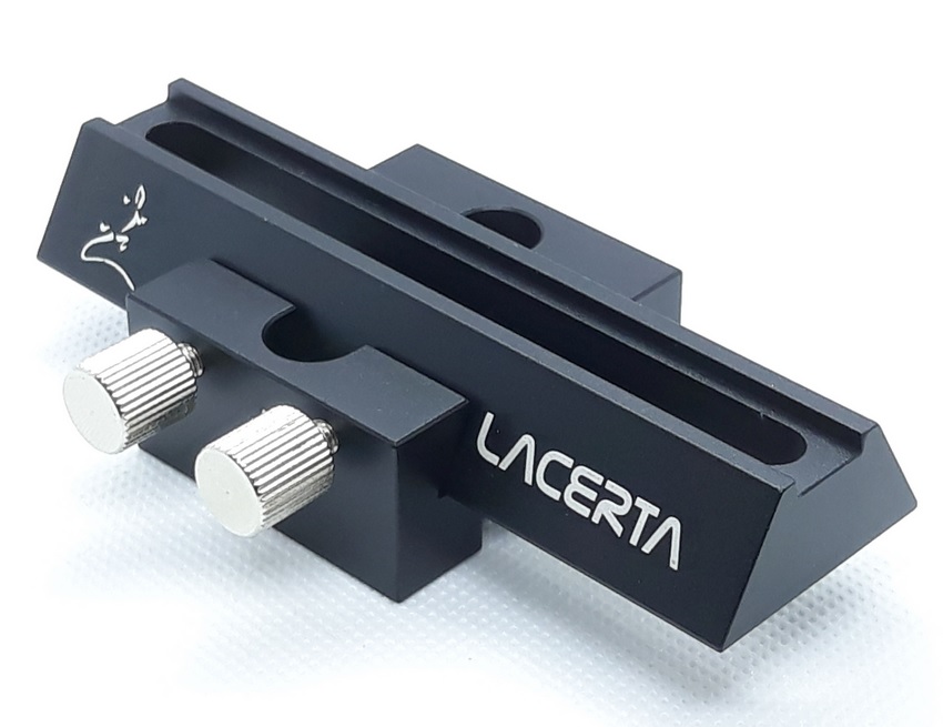

Hallo Joachim,
also ich habe eine alte 4mm dicke ALU Frontplatte in meinem Bastelkeller gefunden. Da habe ich mir das passende Stück rausgesägt und dann die Löcher reingebohrt. 6mm ist natürlich schon unheimlich dick, aber kann ja nicht schaden.
ich habe mir heute bei https://teleskop-austria.at die 100mm lange Prismen-Schiene für Sucherschuhe bestellt
https://teleskop-austria.at/FindFFT10_Sucher-Prismenschiene-100mm-mit-Multi-Adaptation
und so einen Spacer (Abstand-Halter) der dazu passt
https://teleskop-austria.at/SpacerFFT_Heber-mit-Multi-Adaptation-LACERTA-Baukastensystem
Daraus sollte man den kurzen Halter prima zusammensetzen können. Wenn es fertig ist, werde ich ein Bild davon machen und hier posten.
( Jetzt warte ich erstmal auf mein Zahnriemenset, was ich vorgestern bestellt habe, um meine HEQ5-Pro auf Zahnriemenantrieb umzurüsten https://www.youtube.com/watch?v=hdS5Hisgats. )
So, die beiden Umbauten sind fertig.
1. der Halter für das Evoguide50ED ist mit der Schiene von Lacerta jetzt schick kurz geworden.
2. Das Rowan "Belt-Upgrade" der HEQ-5 ist installiert und ich habe so gut wie kein Backlash mehr.
