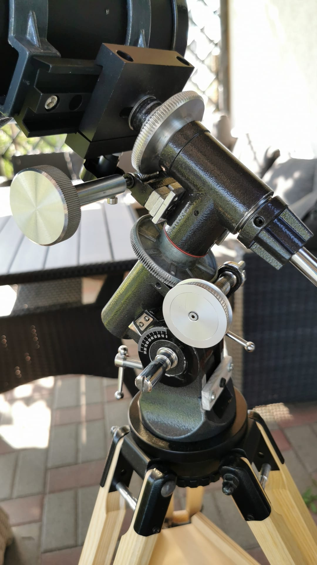

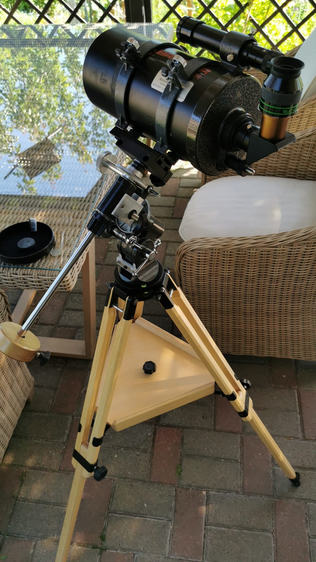

lange Zeit ist es her das ich mal irgendwas gepostet habe, dafür gab es inzwischen einen guten Fortschritt mit der EQ2, die hat inzwischen Kugellager und ne RA Achse einer EQ1 als Dec Achse.
Der folgende Plan wird allerdings etwas komplizierter; habe diese 2 Motoren hier ergattert:
STEPPERONLINE Nema 17 Schrittmotor Bipolar 0.9deg 36Ncm 0.9A 42x40mm 4 Drähte für 3D DRUCKER/DIY CNC
https://amzn.eu/d/ivTYzjU
für RA
Iverntech Nema 11 Schrittmotor 28 mm Gehäuse 1.8 Schrittwinkel 0.8 A 2-phasig 4-adrig mit 50 cm Kabel für 3D-Drucker, CNC-Maschine und Robotik
https://amzn.eu/d/i713ATU
für Dec
und brauche nun eine Steuerung dazu welche mindestens nachführen und dec Verstellung kann.
Im besten Fall aber ra mit verschiedenen Geschwindigkeiten vor und rückwärts korrigieren kann (Nord 1x, Süd 1x, 0, 2x, 16x) aber auch bei dec verschiedene Geschwindigkeiten zulässt( 1x, 2x, 16x).
Kommt dann wohl drauf an wie der Controller aufgebaut ist schätze ich.
Die Untersetzungen für beide Achsen bekomme ich noch raus, die Motoren werden mit Riemen an die Achsen verbunden (16 Zähne auf 60 Zähne).
Fürs erste brauche ich Hilfestellung welche zusätzlichen Komponenten ich jetzt brauche und für später dann noch jemanden der mich da etwas an die Hand nimmt mit der Einrichtung.
Die EQ2 mit Kugellagern läuft zumindest ziemlich gut, trägt ne menge mehr und wird später dann für den 70/700 PSTfraktor herhalten.
