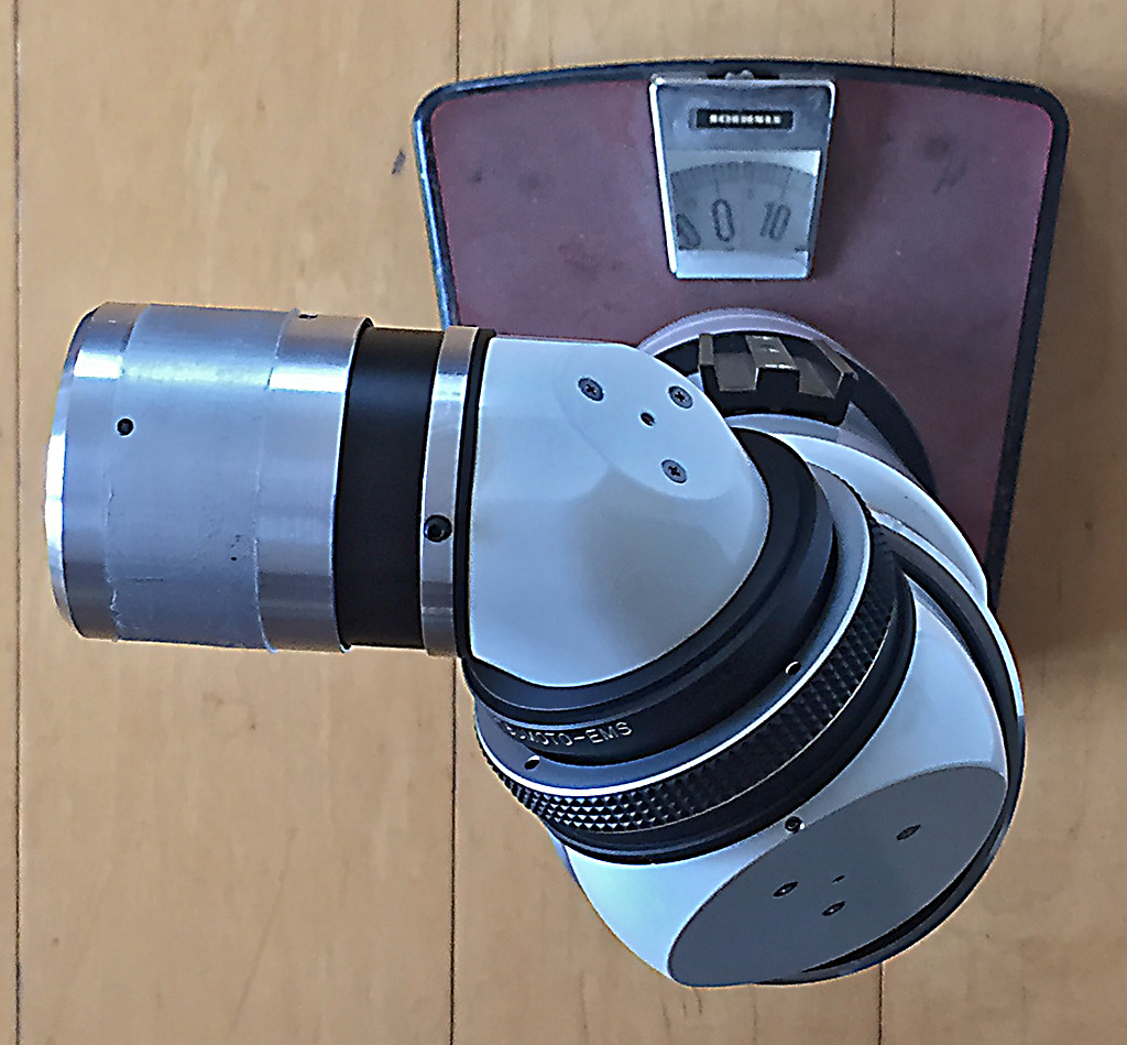

Ich habe einige Binos mit EMS gebaut und war dazu ein einem regen und sehr hilfreichen Austausch mit Tatsuro, was ich Dir auch unbedingt empfehlen würde.
Dass er verschiedene EMS mit verschieden großen Spiegeln anbietet hat einen guten Grund, das Zauberwort heisst Ausleuchtung der Okulare.
Öffnung und Brennweite der Objektive, die Okulare (insbesondere kurzbrennweitige Weitwinkelokulare) und die EMS müssen zusammen passen, sonst wird das nix.
Einfach einen Tubus mit irgendwelchen EMS zu bestücken und hinten Okulare reinstecken führt nicht zum erwünschten Ziel, deshalb geht es auch nicht, bei einem bestehenden EMS Bino eben mal Tuben und Objektive auszutauschen bzw. aufzurüsten, denn es verändert sich das ganze System.
Erst wenn man weiss welche Objektive und Okulare verwendet werden sollen kann man das System rechnen.
Ich bin aus guten Gründen ja inzwischen auf ein APM Großfernglas umgestiegen und würde Dir raten auch über diesen Weg nachzudenken.
Klar, beim 100er oder 120er gibt es keine 2" Okulare, dafür aber andere handfeste Vorteile und ja, gerade weil ich auch unbedingt 2" haben wollte und die Erfahrungen mit den EMS gemacht habe bin ich beim 150er APM gelandet und habe das keine Sekunde bereut.
Wenn aber die Bastellaune und Experimentierfreude im Vordergrund stehen geht natürlich nichts über EMS :)
Es ist aber ein sehr steiniger und auch teurer Weg, ohne Drehbank im Keller kann man es eigentlich auch gleich wieder vergessen...

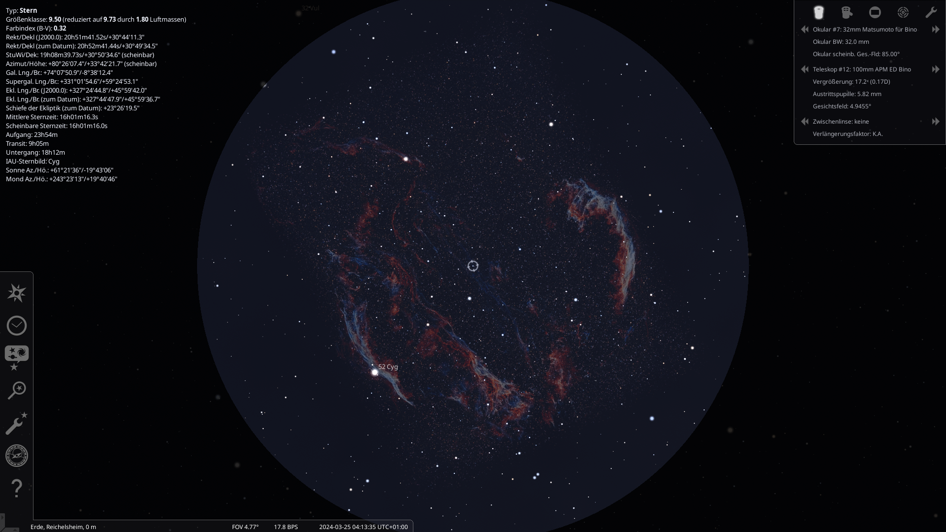

Warte 32mm 85° das geht aber nur an den Binos nicht generell an jedem Teleskop, wie funktuniert der Adapter kann ich weiterhin Filter verwenden, wie viel Feldblende haben die 32mm kann mir das irgendwie schlecht vorstellen? Ja dann wäre ich doch beim 100er APM ed
Ok hab etwas gelesen 32mm werden nicht komplett ausgeleuchtet. Auch wird von den Okularen berichtet nur bis 60° scharf sind eben nur aufgedrehte erfle um nen Freund zu zitieren.
Bin da doch wieder bei meinem alten Plan.
Wobei die Matsumoto 32mm vielleicht doch ne alternative zum 30mm 70° apm okular sind, welches ich bisher als einziges schlankes okular in dem bereich dachte.

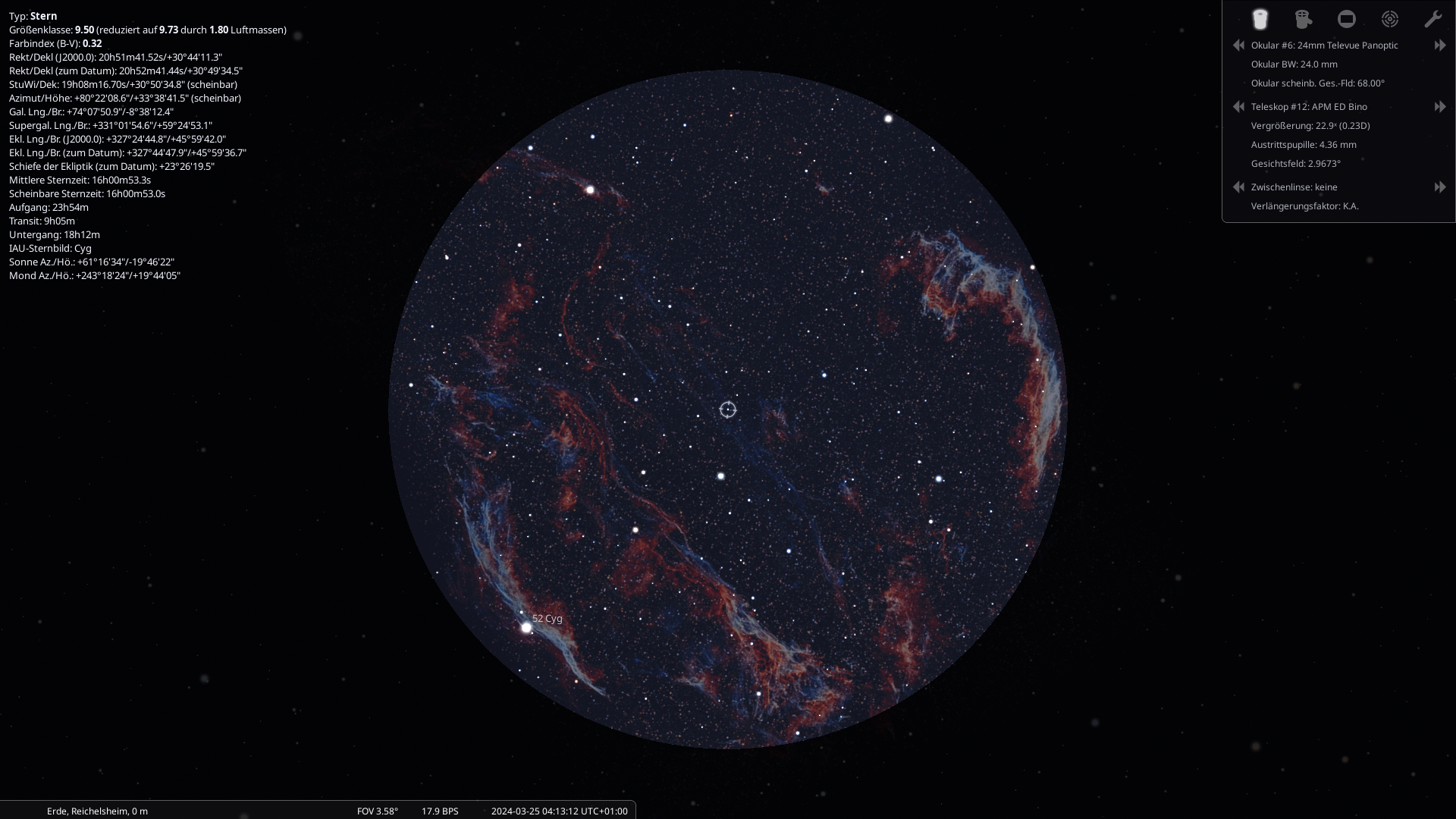

Ich hab mal in stellarium geschaut wie es mit meinen 24mm Panoptic 1,25° aussieht, damit ich da ein vergleichbares Feld erreiche wie mit dem 2" Plan muss ich auf 70mm runter. Ich mach jetzt was anderes das ich auch schneller umsetze. Ich besorge mir nen kleiben Apo nen 102/714 apo hab ich tatsächlich aber das ist mein H-alpha Sonnenteleskop und jedes mal den Etalon abschrauben, ne, ich schau nach was extra und dan setz ich mein vorhandenes 31mm Nagler ein. Damit hab ich dan das gigantische Feld aber erstmal Monokular, dan werde ich feststellen ob ich dieses Bino unbedingt möchte und mir den Stress den du andeutest mit dem EMS mache.

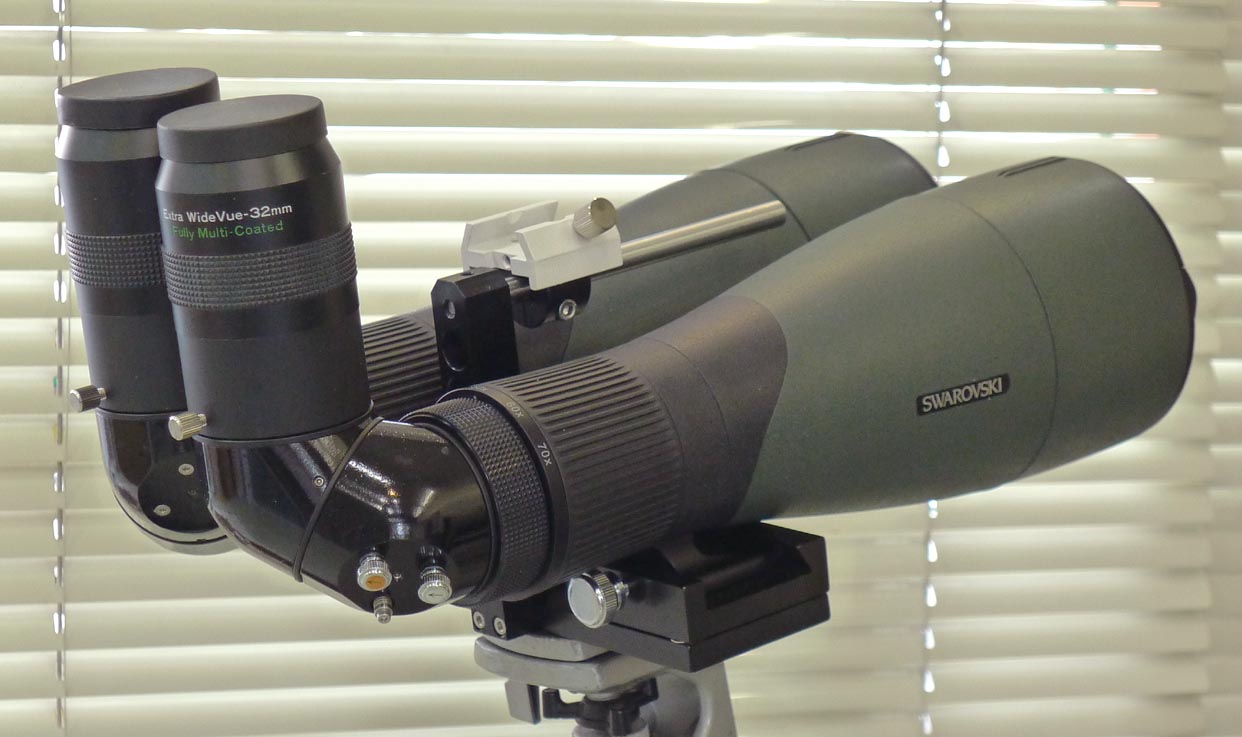

Das beste und handlichste 2" für sehr weite Felder ist übrigens das hier, leider nicht ganz günstig...
Grüße Jochen
swarovski muss nicht sein??. Ansonsten geht das in die Richtung ja.

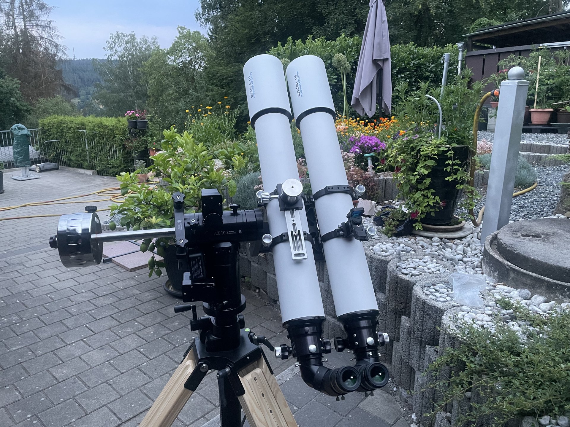

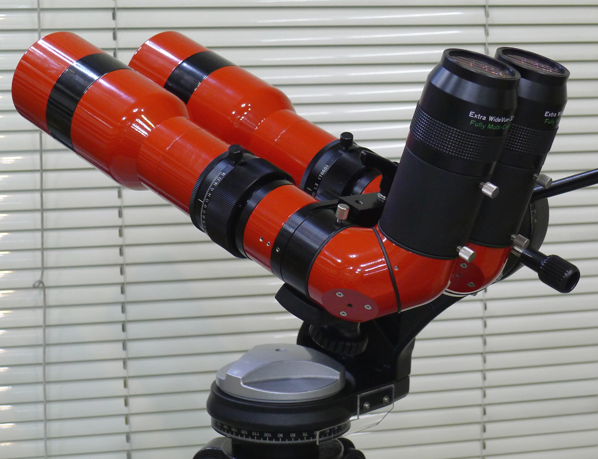

Mein aktuelles Projekt ist ein 130/1000 Bino. Mit 105/1000 hat das gut funktioniert, ob es mit den größeren Tuben auch so gut funktioniert und auch noch handhabbar ist, ist aber noch lange nicht gesagt.

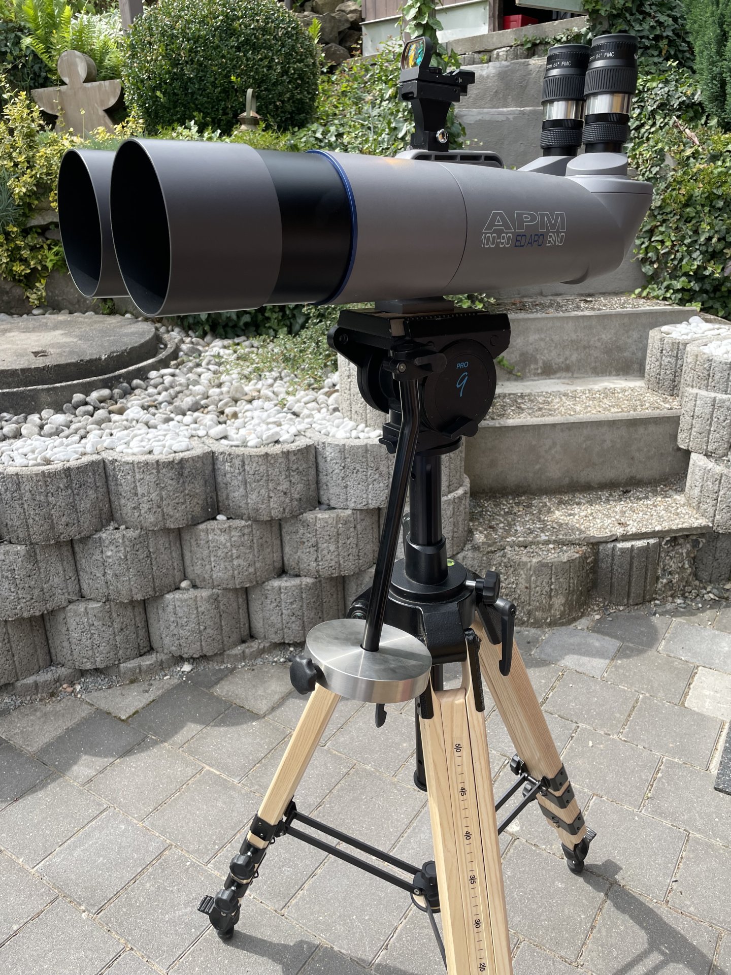

Die APM Binos haben einen deutlichen Gewichts- und Preisvorteil gegenüber EMS Binos und zwar in jeder Größe.
Die Nachteile (Ausleuchtung, Schärfe, Transmission) liegen in den Prismen begründet. Da musste APM sich für einige Kompromisse entscheiden und der Erfolg am Markt gibt der Konzeption Recht.
Gerade für Widefield sind die APM Binos sehr preiswert, praktisch und durchdacht.
Ich halte das 100er da für den besten Kompromiss aus Lichtleistung/Feld/Preis/Transportabilität, aber das ist nur meine Meinung.
Das Systemgewicht des 100er APM mit Okularen und Sucher liegt bei unter 10kg, das des 105er EMS Binos bei 18kg. Dabei ist die Montierung nicht berücksichtigt.

Hier ein Bild eines kompletten Tubus mit EMS und Fokussierer auf der Waage:
Dennoch habe ich mich danach gegen den Bau eines 150mm EMS Binos entschieden und stattdessen das APM gekauft.
Hauptgrund war die Nichtverfügbarkeit von halbwegs kurzbrennweitigen 150mm APO Refraktoren, die 840mm des APM sind da unerreicht sensationell.
Grüße Jochen

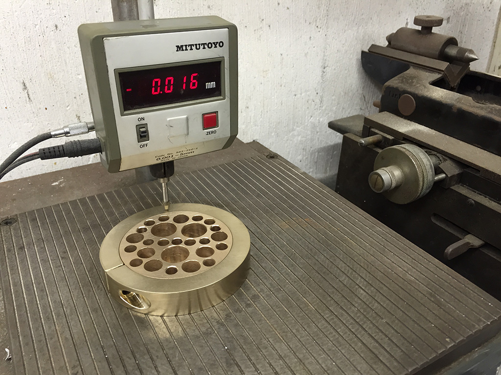

Ich bin halt (leider) ein Perfektionist, und als ich die Chance zu so einem Leichtbau sah, habe ich es auch konsequent umgesetzt.
Hier das Herzstück der Zentralmontierung, Bronze und Messing wegen der sehr guten Gleiteigenschaften ohne Schmiermittel, aber halt eben extrem gewichtserleichtert.
OK, der äußere Ring hätte auch noch ein paar Bohrungen vertragen können :-)
Diesen Aufwand würde ich heute nicht mehr betreiben, aber damals hatte ich noch keine Erfahrungen mit Fluidköpfen und wusste nur, dass eine Gabel nicht der Königsweg ist. :)
Grüße Jochen
hallo Felix,
kann nur ermuntern ein Bino zu bauen , es lohnt sich !
Hier noch der Link zu meinem Takbino :
Die Dobsonmontierung ist sicher nicht jedermanns Sache, aber :
einfach, stabil und leicht selbst zu bauen.
Mit meinen 76mm bin ich übrigens echt zufrieden , sogar an Planeten geht einiges.
Jedenfalls ist meine Kombi leicht genug , daß ich dieses Jahr schon 12 Beobachtungsabende damit hatte.
Manchmal war ich auch einfach nur eine halbe Stunde draußen , zwischen zwei Regenschauern,
das geht mit was großem so nicht.
Wenn ich drei mal laufen müsste um aufzubauen, hätte ich schon gleich keine Lust mehr….
cs Alex

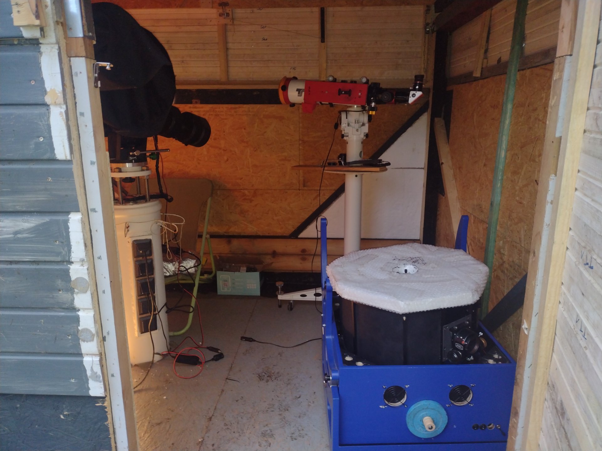

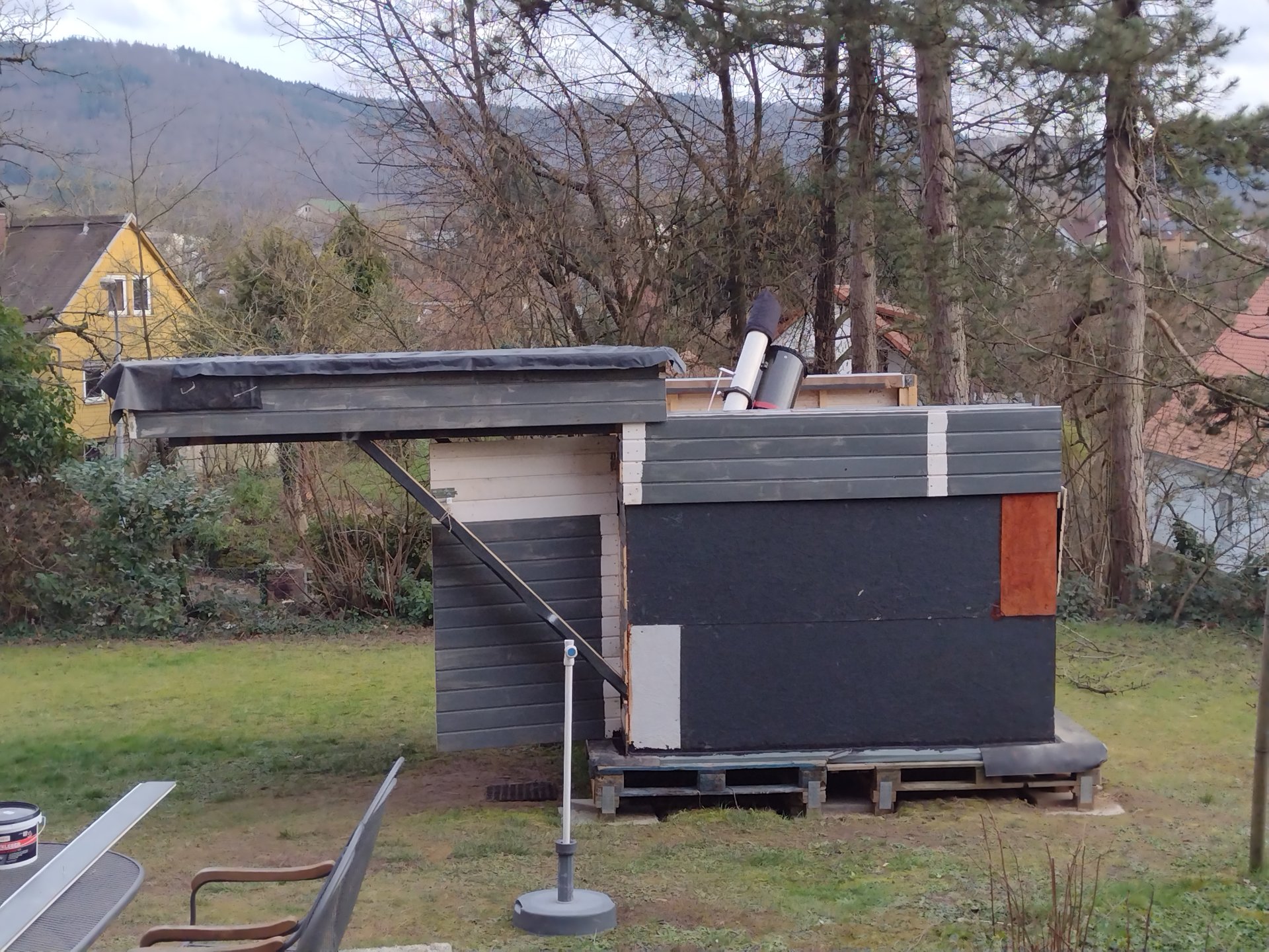

Ich hab andere umstände Planeten, hab ich schon oft gesagt, muss es nicht können. Ich würde es mit ner Abdeckung wahrscheinlich auf den Balkon stellen rein um Sternfelder und ausgedehntes durchzugehen und als Reisegerät.
Für alles andere hab ich anderes, ich hab mir ne Rolldachhütte gebaut. Ich bin noch dabei den Dobson auf rollen zu stellen und ne Rampe zu Instalieren, damit der einfach Aufgebaut auf die Terasse gerollt wird aber es ist auch so schon recht Einfach dadurch das er in der Hütte bleibt.
Aber schön das jemand mal dazu ermuntert was zu bauen. Wurde jedoch von den Kosten inzwischen abgeschreckt
