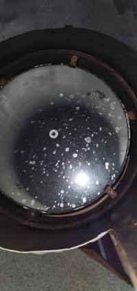

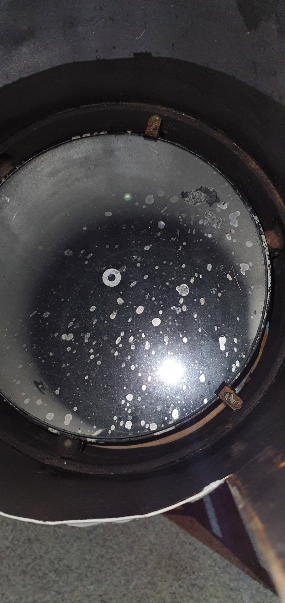

Hallo an alle Putzwilligen
nur mal so als Vergleich. Der angehängte 8" f10 Zeiss zeigte trotz der miserablen Oberfläche noch ein Rattenscharfes Bild. Bekommt jetzt trotzdem ne Neuverspiegelung.Und fragt mich nicht wer da in 2 Jahren Corona-Nichtbenutzung so ne Sauerei gemacht hat. Jedenfalls kein Mensch. Neuverspiegelung weil oben die Flecken leider Ablösung sind.

Es macht der Abbildung nicht "nichts" aus. Aber man muss hier in Flächen denken. Das Licht, das auf der Spiegelfläche auftrifft wird gebündelt und ins Auge transportiert. Ist da ein Staubkorn im Weg, dann wird das Licht auf der Fläche des Staubkorns geblockt. Diese Fläche ist aber im Verhältnis zur Gesamtfläche verschwindend gering. Erst wenn nennenswerte Teile der Spiegeloberfläche verdeckt sind, ist die Leistungsminderung spürbar. Der Kontrast geht runter.
man muss sich vor Augen führen, dass sich in Teleskopen nach SC-Bauart ja sogar mit voller Absicht ein recht großes Loch in der Mitte des HS befindet. Trotzdem funktioniert es tadellos.
Wenn sich wirklich Pollen auf dem Spiegel niedergelassen haben, sollte man wohl ans Putzen denken, denn die enthalten Stoffe, die dem Spiegel angeblich schaden können. Ansonsten würde ich zur Reinigung schreiten, wenn ich es nicht mehr mit ansehen kann. Macht ja alles keinen Spaß, wenn man sich beim Anblick des Spiegels dauernd fragt, ob es jetzt wohl soweit ist.
Zu vermeiden ist es aber mit einer Taschenlampe auf den Spiegel zu leuchten, oder diesen mit Blitz zu fotografieren. Da sieht der immer übel aus. Lieber bei Tageslicht drauf schauen.
Sebastian

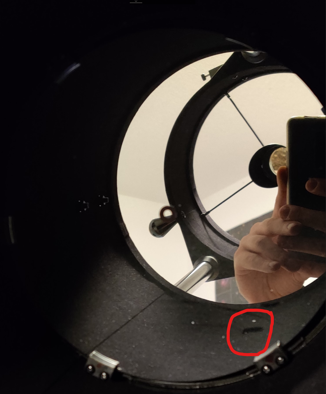

mein 12"er zeigte "plötzlich" keinen dunklen Mondrand und dicht neben dem Mond keine Sterne mehr. Blick von vorne auf den HS: Achherrje...!
Bei kräftigen Helligkeitskontrasten stört der Staub sehr, auch wenn man ihn sonst nicht bemerkt.
Da ich außerdem Sorge hatte, dass sich in diesem Biotop bestimmte Pilze ansiedeln, habe ich den HS halt gewaschen. Der Dreck ging nicht 100%-ig fleckenfrei ab, aber im Okular merkt man davon nichts, auch nicht dicht am Mond.
