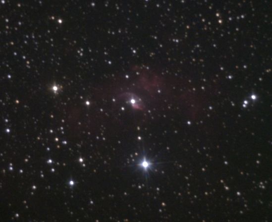

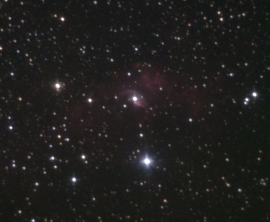

Ich gestern auch die Summenbilder addiert. Also das 1000 Frames Summenbild mit dem 550 Frames Bild. 2 gleiche Sterne markiert und schon wurde das passend übereinander ausgerichtet.
Allerdings sehe ich am Summenbild erst einmal keinen Unterschied.
1000 Frames:
1550 Frames:

Wenn ich z.B. von Summenbildern spreche, meine ich aber die gemittelten Bilder. Das ist in meinem Umfeld so üblich. Daher habe ich angenommen, es würde sich um gemittelte Bilder handeln. Je nach Programm, das benutzt wird, werden die Daten sogar noch zwischen 0 und 1 normiert.
Ich habe gestern auch die Summenbilder addiert. Also das 1000 Frames Summenbild mit dem 550 Frames Bild. 2 gleiche Sterne markiert und schon wurde das passend übereinander ausgerichtet.
Das Signal-zu-Rauschen verbessert sich mit der Kombination Deiner beiden Summenbilder (sic) auch nur um einen Faktor 1.25. Das sieht man kaum. Verbesserungen um einen Faktor 2 bekommst man leider erst mit der vierfachen Anzahl von Bildern. Das ist das Ärgerliche. Da kommt man kaum vom Fleck. Außerdem bergenzt auch noch die Lichtverschmutzung das Treiben.
