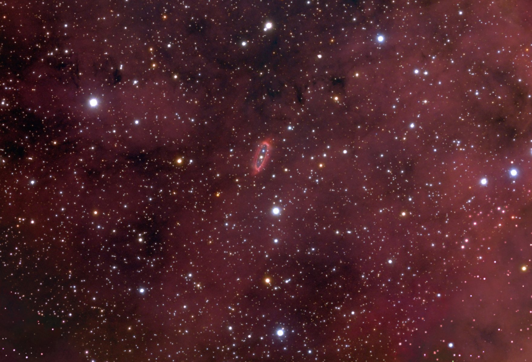

Heute gibt es als AdW einen Planetarischen Nebel, der den meisten Astrofotografen sicherlich noch nicht begegnet ist. Er ist erst seit 18 Jahren bekannt - der PN WeBo 1 im Sternbild Cassiopeia. Das Objekt wird im bekannten Strasbourg-ESO-Katalog auch als PN G135.6+01.0 bezeichnet. Zunächst die astrofotografischen Fakten: Rainer Sparenberg, Mitglied der FG Astrofotografie, hat den PN am 1,12-m-Newton der EXPO-Sternwarte im niedersächsischen Melle aufgenommen. Bei 4900 mm Brennweite (d.h. bei Blende 4,4) wurde mit einer SBIG STL-11000 ein HαRGB erzeugt, d.h. Hα als Luminanz. Belichtungszeiten: in Hα bei 12 nm Halbwertbreite 16 x 15 min (= 4 h), dazu dann noch jeweils 3 x 10 min (= 1,5 h) in R, G und B. Die Bildbearbeitung übernahm Stefan Binnewies, ebenfalls Mitglied der FG Astrofotografie. Das Bildfeld beträgt 19,9' x 13,6'. Norden liegt auf 13:30 Uhr.

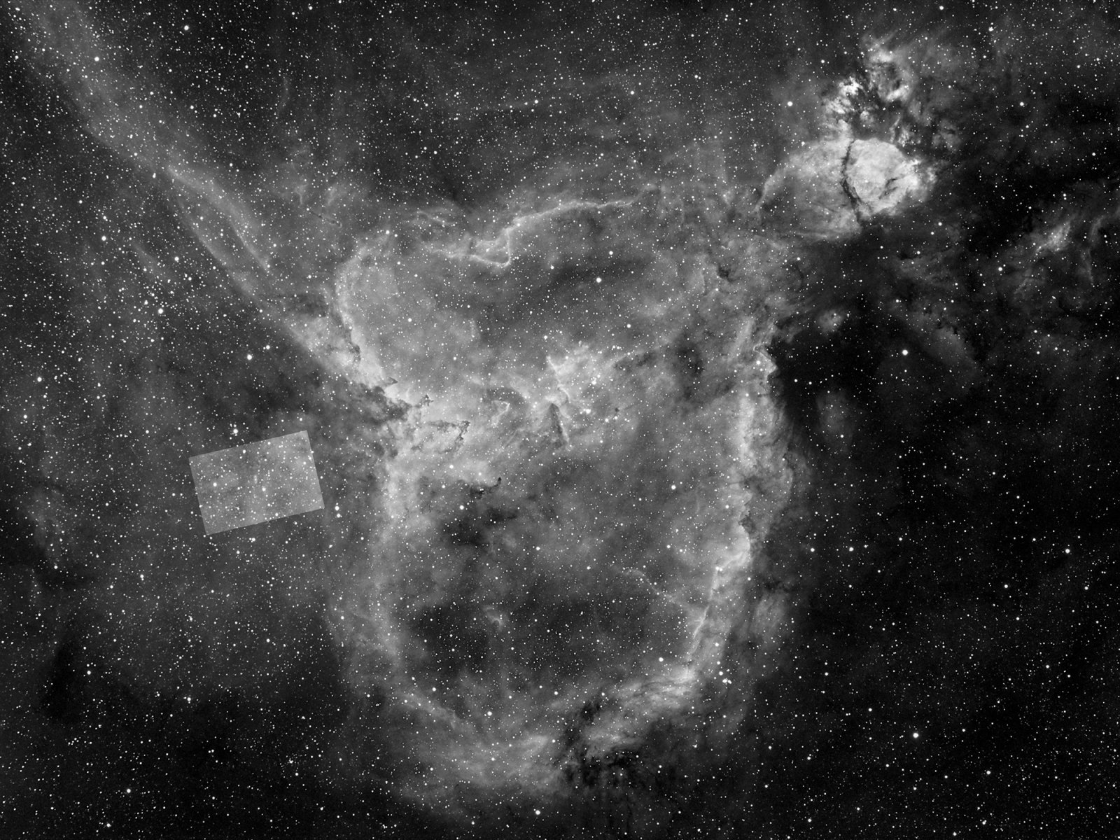

WeBo 1 fällt in unmittelbarer Nähe seines prominenten Nachbarn (das ist die HII-Region IC 1805) kaum auf. Unser erstes Zusatzbild (hier klicken) zeigt den Ort des PNs. Benannt wurde WeBo 1 nach seinen Entdeckern, Ronald F. Webbink und Howard E. Bond. Webbink suchte 1995 nach einem Röntgenstern nahe IC 1805 in der Cassiopeia im Digital Sky Survey. Dabei fiel ihm im Umfeld des Röntgensterns ein 14-mag-Stern mit einem lichtschwachen Nebelring auf. Sein Kollege Bond nahm das Objekt ein Jahr später mit dem 90-cm-Teleskop des Kitt Peak Observatory auf, gefiltert in Hα+[N II], dazu aber auch in [OIII]. So ist das für einen PN-Nachweis üblich, um das Verhältnis Hα/[OIII] nach Kalibrierung zu ermitteln. Man stellte jedoch fest, dass der PN in [OIII] lichtschwächer ist als in Hα+[N II]. Visuell ist WeBo 1 ein schwieriges Objekt, selbst mit Filtern wie UHC oder [OIII] sind mir keine Sichtungen bekannt. Interessant wäre zu erfahren, ob visuelle Beobachter inzwischen schon über Beobachtungserfolge beim Nebel selbst berichten können.

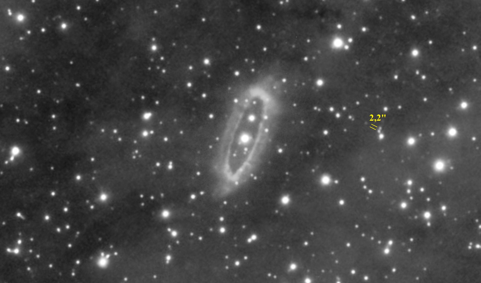

Anmerkungen: Das verwendete Teleskop besitzt ein sehr gutes Auflösungsvermögen, nicht nur theoretisch, sondern auch in der astrofotografischen Praxis. Schaut man sich das zweite Zusatzbild an (hier klicken), so ist ein kleiner, deutlich getrennter Doppelstern mit 2,2 Bogensekunden Komponentenabstand markiert. Der PN ist eindeutig vom bipolaren Typus, was an seinen beiden spitzen Henkeln (lat.: Ansae) erkennbar wird, die punktsymmetrisch zum Zentralstern einander gegenüber liegen. Das Nachmessen im Bild selbst ergibt für WeBo 1 einen Durchmesser von 94" x 37". Um so wie hier im Bogensekundenbereich arbeiten zu können, muss das Nyquist-Kriterium erfüllt werden: Die Pixelgröße sollte 2- bis 3-mal kleiner als das Seeingscheibchen sein. Hier im Bild ausgemessen, ergibt sich ein Bildmaßstab von 0,383 Bogensekunden pro Pixel - absolut sinnvoll. Ich denke oft an die Zeiten zurück, als das Meller Teleskop geplant wurde. Ein schlauer Astro-Händler frotzelte doch tatsächlich: "In Deutschland ist ein Teleskopdurchmesser von mehr als 600 mm seeingbedingt sinnlos." Wie man sich doch irren kann! Soll jedoch eine so gute Auflösung real erreicht werden, bedarf es natürlich aller möglichen technischen und baulichen Umsetzungen wie a) nötige Höhe des Teleskops über dem Bodenseeing. In Melle sind das 10,5 Meter vom Erdboden bis zur Gabel, b) die schnelle Auskühlung des 9 m x 9 m großen Teleskopraumes ist gewährleistet durch einen 4 m breiten Kuppelspalt mit zusätzlichen großen Lüftungsöffnungen seitlich, c) der Spiegel selbst kann mit einem ständigen Luftstrom beblasen werden, um die Wärme abzuführen. Und jetzt zum Schluss noch - unverzichtbar - ein Kommentar zur Bildbearbeitung: Wenn Stefan Binnewies diese Aufgabe übernommen hat, muss man kein weiteres Wort verlieren – einfach perfekt!
