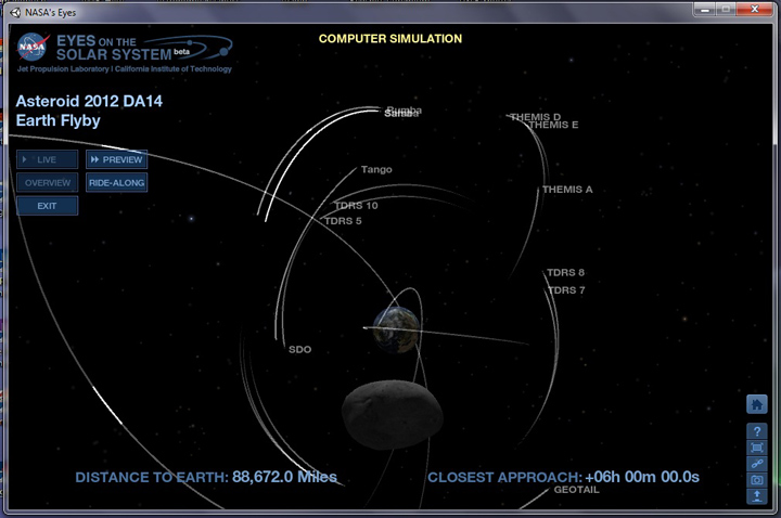

Übrigens sehr hübsch ist dieses Spielzeug vom JPL:
Eyes on the Solar System
Ich habe damit mal die Passage des Asteroiden für drei verschiedene Zeiten simuliert:
(1) Closest Approach minus 6 h
(2) Closest Approach ± 0
(3) Closest Approach plus 6 h
image credit NASA/JPL
