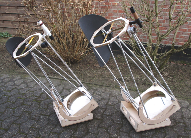

hallo Forum,
quasi als Geburtstagsgeschenk an mich habe ich meine beiden Neubauten heute soweit als benutzbare Rohbauten fertig gestellt.
Es handelt sich um 10" bzw. 12" f/4 Systeme.
Den 10"er habe ich auf Leichtbau getrimmt, daher nur mit 1.25" Helical und leichtem 6x30 (Plastik-) Sucher.
Ziel war ihn zukünftig komplett im Handgepäck im Flieger mitführen zu können.
Der 12"er ist aufgrund der höheren Masse "gutmütiger".
Ich gönnte ihm einen 2" Auszug und einen Vixen 6x30 Sucher.
Ansonsten sind die beiden von der Kontruktion her Zwillinge.

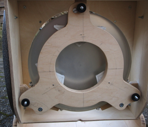

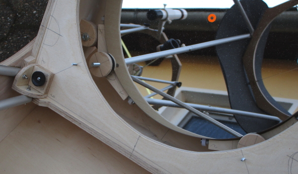

So habe ich wie zuvor, bei meinem dünnen 21"er, Laterallager verbaut um die beiden 25mm AR Hauptspiegel in der Praxis Asti zu lagern.

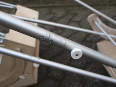

Die Stangenverbindung habe ich steckbar gestaltet. Mittels einer M3 Schraube+Rändel lassen sich sich schnell und werkzeugfrei zusammenfügen.
Die Verbindung ist simpel und sehr stabil. Die Kistenecken sind beim 10"er wie gewohnt aus Metall beim 12"er allerdings aus MP Holz.
Beide Teleskope machen schon sehr viel Spass mit ihrer tollen Abbildung. Sie lassen sich gut führen, obwohl noch das Formica im Azimutlager fehlt.

was hast du in den Stangen genau gemacht um diese steckbar zu machen ?

Ich habe in die Stangen kleinere Stangen passend eingeschoben, befestigt und dann mit Überhang nach außen stehen lassen.
Die Gegenstange läßt sich nun ebenfalls draufschieben und mit besagter M3 Schraube festsetzen.
So wie die Dobson abgebildet sind wiegen sie momentan 8.0kg bzw. 11.1kg. Ein wenig kann ich an den Rockerboxen noch abspecken...
Den 10" würde ich mit einer leichteren Rockerbox noch deutlich drücken können, ginge dann aber auf Kosten von Stabilität und Schwingungsauszeit.
Diesbezügliche Erfahrung sammelte ich an meinem damaligen 10" f/4.5. Der wog dann nur 6.9kg.

nach Abspeckung, d.h nun nahe am Endgewicht liegen der 10" bei 7.1kg und der 12"er bei 11.2kg.

Hi Heidscoper
sehen schick aus die beiden Geräte.
Deine Lösung für die Stangenteilung würde mich interessieren.
Ist sie wirklich stabil und steif genug?
Ich hatte das vor Jahren für meinen 8er RD auch realisieren wollen,
konnte aber mit meinem Mitteln keine Lösung herstellen die mich zufrieden stellte.

die Stangen beschrieb ich doch weiter oben. Die Stabiltät ist ausreichend gut.
Zum großen Teil erreicht man es aber schon durch die 8 Stangen und deren stabilisierende Winkelanordnung.

Hi Heidscoper
da ich als Beschreibung oben nur das fand
"Mittels einer M3 Schraube+Rändel lassen sich sich schnell und werkzeugfrei zusammenfügen."
fragte ich nach. Da fehlen mir die Konstruktionsdetails, die mich gerade interessiert hätten.
Mit 8 Stangen die nicht teilbar sind, habe ich selbst mehrere RDs gebaut - das beantwortet meine Frage nicht.
