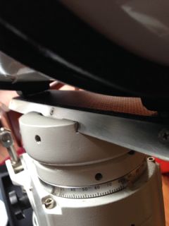

Hallo Sternfreunde,
das Astrozubehör verschlingt schonmal ganz schön Knete.
So z.B. auch im Bereich der Prismenschienen. Für meinen 8" F/6 Newton benötigte ich noch eine 3" Schiene. Und irgendwie hatte ich keinen Bock schon wieder so einen Trümmer zu kaufen, der schon 1/3 des Gebrauchtpreises der ganzen Röhre ausmacht. Mit etwas handwerklichem Geschick läßt sich jedoch für kleinere Gerätschaften eine sehr schöne, leichte und vor allem stabile Prismenschiene anfertigen.
Die Materialkosten belaufen sich auf ca. 12 Euro. Der Arbeitsaufwand liegt bei ca. 60 Minuten. Voraussetzung für den Selbstbau ist eine Tischkreissäge, Zwingen und etwas Schleifpapier, ne Bohrmaschine und ein 90° Senker...
Die Materialien :
1 x 18 mm Siebdruckplatte 75 mm breit und 300 mm lang (größere Mengen gibts im Baumarkt schonmal für kleines Geld in der Verschnittkiste)
2 x 300 mm Edelstahlschiene 2 mm dick
Etwas Epoxidharz (Wasserfester Leim wird nichts!)
Diverse Schrauben
Etwas Lack (Mattschwarz, oder was eben so gefällt)
Und das hier ist aus dem Selbstbau rausgekommen. 500 Gramm und wirklich stabil.
Schick ist die Texturierung der Siebdruckplatte...
Viel Spaß beim Nachbauen!
Beste Grüße,
Gerrit

Hallo Gertit,
das sieht doch recht professionell aus :respekt2:
...bis zu welchem Tubusgewicht würdest Du sie persönlich als "stabil" einschätzen?
Hi Marcel,
ich schätzemal diese hier wird 12..15 kg gut verkraften.
Das geht für Newtons bis 10" Öffnung noch ganz gut.
Ansonsten kann man auch zwei Platten aufeinander kleben, was noch mehr bringt. Man hat halt Gestaltungsfreiraum und kann sich seine Lösung so bauen, wie man sie braucht.
Siebdruckplatten werden gerne für die Ladefläche von Anhängern genommen und haben eine sehr hohe Belastbarkeit.
Grüße,
Gerrit

Hallo Gerrit,
schönes Teil,das Du da gebaut hast.
Auf den Bildern sind am Metallstreifen drei Schrauben zu sehen.
Ich frage mich, wie die drei Schrauben im Holz halten ohne dass das Holz ausbricht?
Wie tief sind die Schrauben den?
Martin
Hallo Martin,
die Schrauben sind nur eine Montagehilfe und aus optischen Gründen.
Man braucht sie nicht. Sieht aber besser aus :)
Sie sind 10 mm lang.
LG
