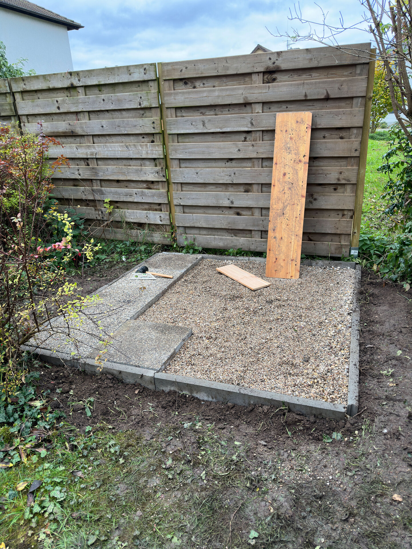

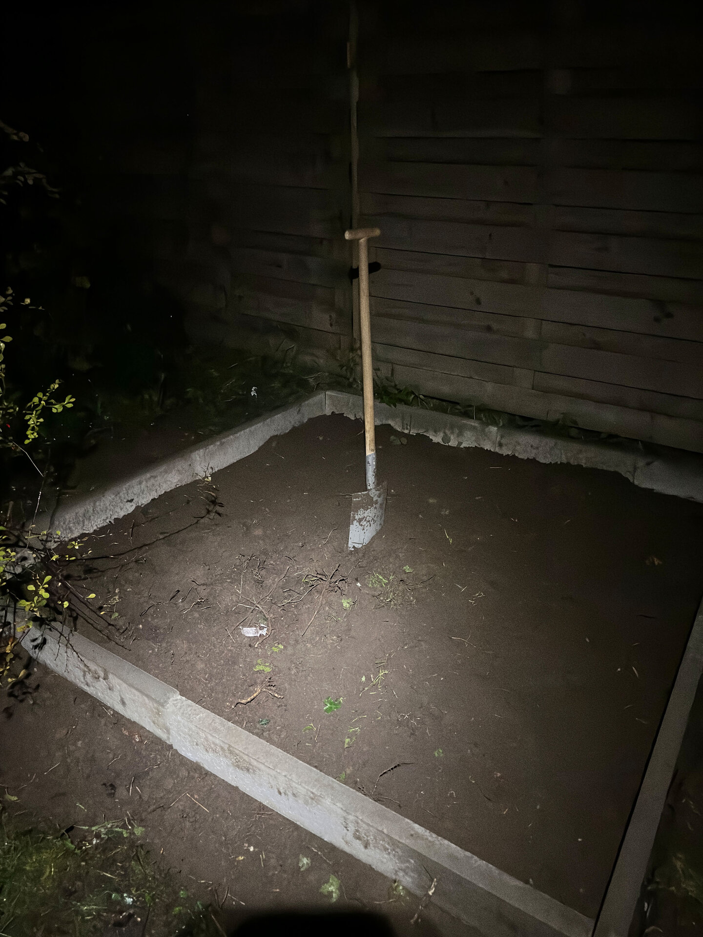

Spatenstich. Als Grundlage sollte ein Plattenfundament dienen. Zunächst habe ich ein knapp 2.5x2.5m großes Loch ausgehoben. Die Tiefe lag final bei knapp 40cm.
Die Randsteine und Kies gab es günstig und im Angebot vom Bauhaus, die Terassenplatten konnte ich (fast) kostenlos über Ebay-Kleinanzeigen erwerben.

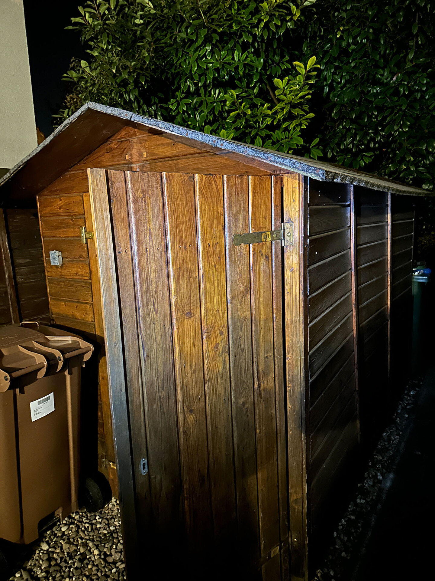

Als Grundlage für den Bau sollte eine Gartenhütte dienen, welche ich ebenfalls über Ebay für 70€ ersteigern konnte. Diese bestand aus 3 Elementen, wobei ich lediglich 2 dieser nutzen wollte, da 2x2m für meine Montierung genug Platz bieten würden. Hinzuzufügen ist, dass ich die Sternwarte lediglich als „Remote Sternwarte“ im Garten nutzen wollte, und kein extra Raum für Beobachtungen oder ähnliches brauchte. Für die visuelle Beobachtungen nutze ich einen 14“ Dobson, welcher an einer anderen Stelle steht bzw. der transportabel ist.

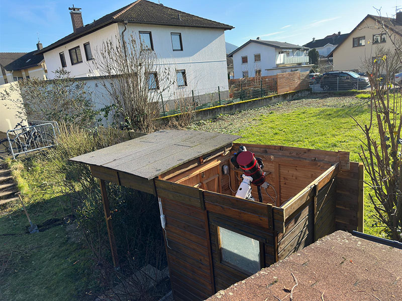

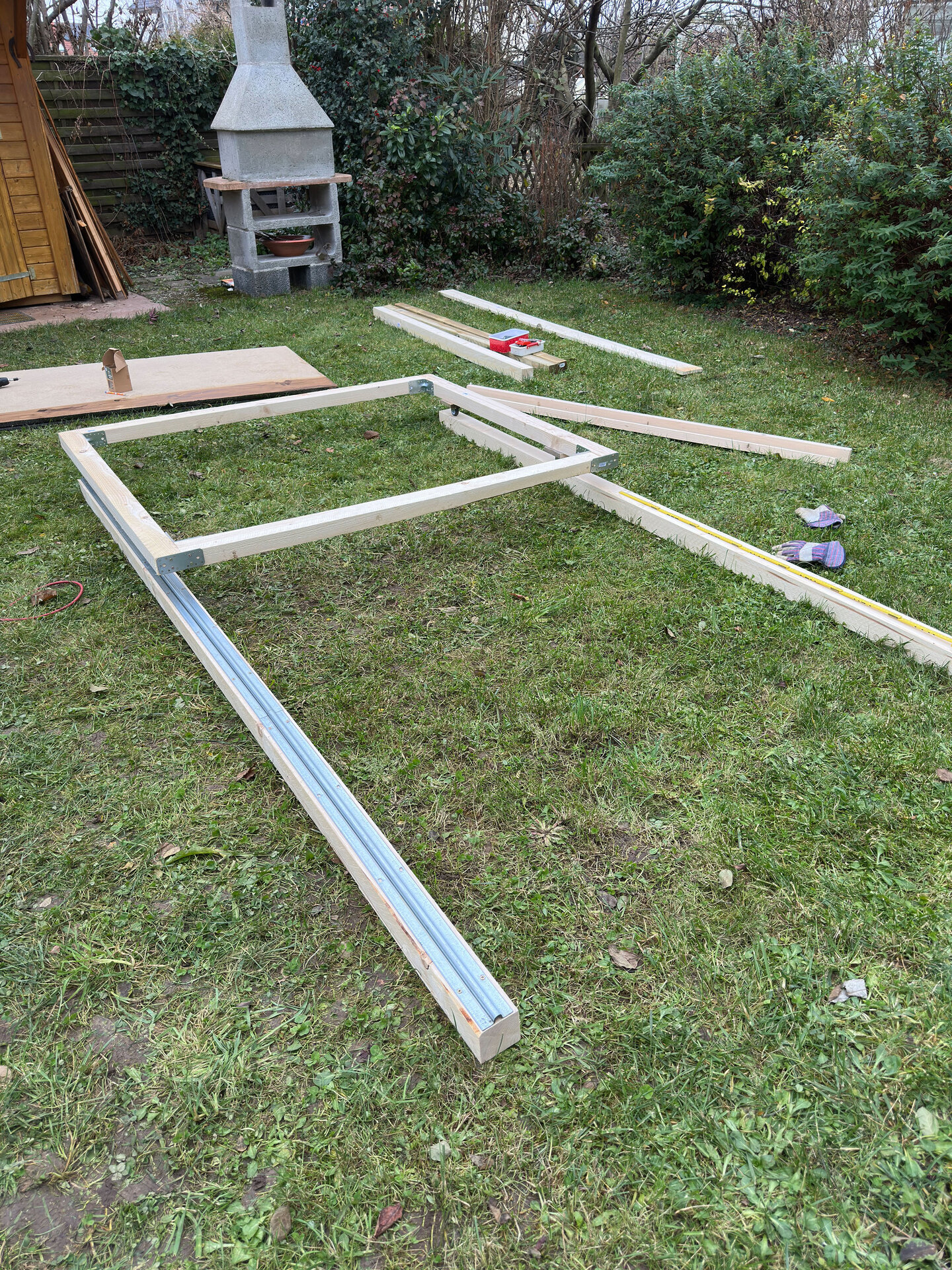

Das eigentliche schräge Dach habe ich auseinander gesägt, um daraus ein Flachdach zu bauen (natürlich mit leichter Neigung).
Verstärkt wurde die Hütte mit Balken aus dem Bauhaus. Zwei 3m Balken sollten als Grundgerüst für das Schiebedach dienen, wobei ich auf der einen Seite eine Schiene mit passenden Rädern benutzte und auf der anderen Seite reguläre Rollen, sodass etwas Spiel ein Herausspringen aus der Schiene verhindert. Gestützt wurden diese wie auf den Bildern ersichtlich durch weitere im Boden eingelassene Balken.

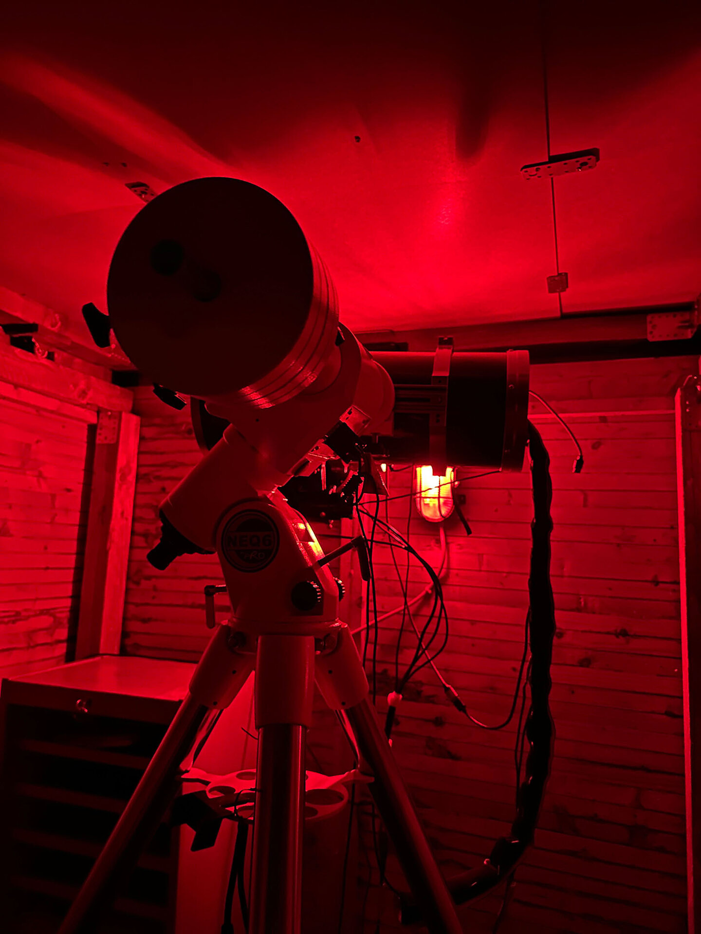

Von der Wohnung aus wurde ein Erdkabel verlegt. Die Elektronik in der Hütte war glücklicherweise schon vorhanden (2 Lampen und eine Steckerleiste; erweitert durch mich um eine Reihenschaltung und einer roten Glühbirne).
Ich hatte lange überlegt, ob ich mich eine Säule zulegen sollte; alternativ eine Verlängerung für die EQ6. Die Montierung besitze ich zwar schon lange, hatte die Beine aber noch nie komplett ausgefahren. Und siehe da: das Stativ der EQ6 ist überraschend riesig; so groß sogar, dass die für die Sternwarte perfekte Höhe erreicht werden konnte.
Hier eini Bild der fertigstellten Sternwarte.
Für die Belüftung habe ich beidseits etwas Platz gelassen. Die Zwischendecke ist provisorisch und wird im Verlauf umgebaut; ggf. noch mit etwas Dämmstoff. Seit November kam es weder zu Feuchtigkeit noch Tau in der Sternwarte. Für den vollständigen Abschluss werde ich noch einen Motor für das Dach einbauen (mit Hilfe eines Toröffners). Ein Kollege schreibt hierfür aktuell ein Skript für die ASCOM-Integration.
