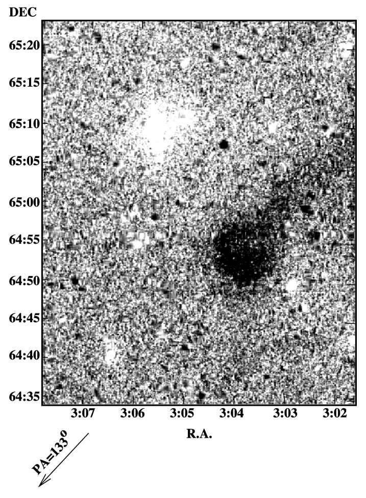

Heckathorn und Kollegen bemerkten auf ihrer Entdeckungsaufnahme die unsymmetrische Form des Nebels. Sie nannten die Form „kometarisch“. Im Jahre 2009 fertigten P. Boumis et al. tiefe Aufnahmen von HFG 1 in Hα und [NII] an (siehe Zusatzbild). Es zeigte sich eine mindestens 20' lange Schleppe aus rot emittierendem Gas. Die Autoren denken, dass HFG 1 diesen etwa 100.000 Jahre alten Emissionsschweif hinter sich herzieht, seitdem der Zentralstern in eine Wolke aus interstellarer Materie eingetaucht ist und diese jetzt mit einer Geschwindigkeit von 29 bis 59 km/s durchläuft und dabei ionisiert. Die Astronomen A. Chiotellis et al. konnten bei einer Simulation des Schweifes unter Berücksichtigung der physikalischen Parameter des Sterns V664 Cas eine Entfernung von (490 ± 50) pc abschätzen. Das wären rund 1600 Lichtjahre. Misst man den Durchmesser von HFG 1 direkt im AdW, so ergeben sich 15,1 Bogenminuten. Daraus errechnet sich ein wahrer Durchmesser von 7 Lichtjahren.
