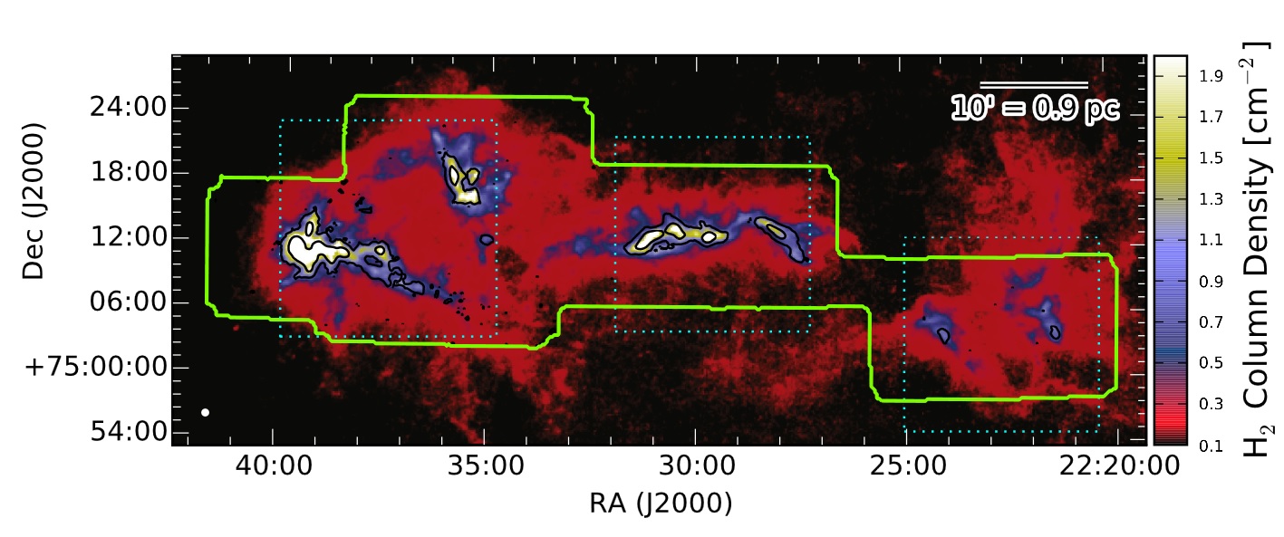

Am Radioteleskop von Greenbank (USA) entstand vor wenigen Jahren der „Green Bank Ammonia Survey“, eine Suche nach dem Ammoniakmolekül NH3 (Friesen et al. 2017). Untersucht wurde, wie die NH3-Emission in Gebieten mit viel molekularem Wasserstoff (H2) verteilt ist. NH3 wird in solchen kalten, dichten Gaswolken bei Temperaturen von ca. 10 Kelvin angeregt und leuchtet in einer Radiowellenlänge. Auch die Dunkelwolke LDN 1251 wurde untersucht, denn ihr ist eine große Molekülwolke überlagert. In einer Arbeit von J. Keown und 22 Kollegen ergab sich das, was im Zusatzbild 2 zu sehen ist: Die Gestalt des überwiegend rötlichen H2-Komplexes hat eine sehr große Ähnlichkeit mit dem Nebel im optischen AdW. Und an den Stellen, wo die dunklen Wolken in LDN 1251 liegen, wurde ein starker Anteil an NH3 gefunden. Die finsterste Stelle ist bei den Pixelkoordinaten (1775/947) zu sehen. Dieser dunkle Kernbereich (dense core) ist katalogisiert als [LM99] L1251A-2, gemäß C.W. Lee und P.C. Myers (1999): A catalog of optically selected cores; Astrophys. J. Suppl. Ser. 123, 233-250. Hier könnte sich in Zukunft ein Ort der Sternentstehung bilden. Auch weitere komplizierte molekulare Verbindungen konnten nachgewiesen werden. Mit dieser etwas ausführlicheren Darstellung möchte ich einmal anmerken, welches Material in den „hellen Dunkelwolken“ noch vorhanden ist. Wir sehen dieses molekulare Gas im Bild natürlich nicht. Was wir sehen, ist der assoziierte Staub, der durch die Reflexion des Sternenlichts erkennbar wird.
Und während LDN 1251 und die zugehörige Molekülwolke etwa 300 pc (980 Lj) entfernt sind, scheint bei den Pixelkoordinaten (1632/760) eine Spiralgalaxie durch den Wolkenrand: LEDA 166755. Sie weist eine Radialgeschwindigkeit von 2445 km/s auf, so dass ihre Entfernung um die 30 Mpc (~100 Mio. Lj) betragen dürfte. Eine weitere Spiralgalaxie, die ca. 70 Mio. Lj entfernte UGC 12160, entdeckt man bei (603/1033).
