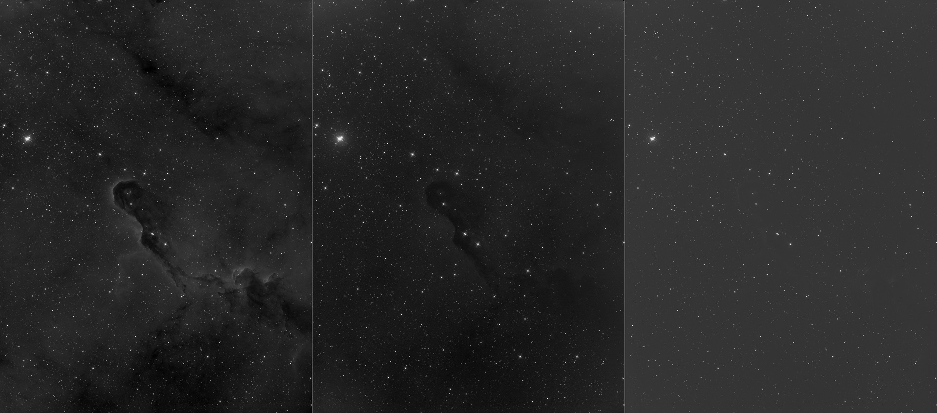

b) Bitte jetzt das Zusatzbild anschauen, dazu hier klicken. Links ist das Summenbild in Hα, mittig das Summenbild in [OIII] und rechts das in [SII] zu sehen. Ich war regelrecht verblüfft, wie gering das Signal in [SII] ausgefallen ist. IC 1396 A/B leuchtet in Hα am stärksten, am zweitstärksten in [OIII]. Man darf dann wohl auch einmal die Frage stellen, inwieweit [SII] überhaupt zum Bild beiträgt, oder ob das [SII] allein dazu da ist, die Sterne mit einem Rotkanal zu versorgen. Und noch eine Frage ist unvermeidlich: Welche realen Strahlungsanteile Hα / [OIII], Hα / [SII] und [SII] / [OIII] werden wohl im Objekt vorliegen? Klar – das ist im Nebel lokal unterschiedlich. Zur Klärung wäre wohl eine Farbkalibrierung nötig. Hat jemand eine Idee, wie diese Kalibrierung aussehen könnte???
