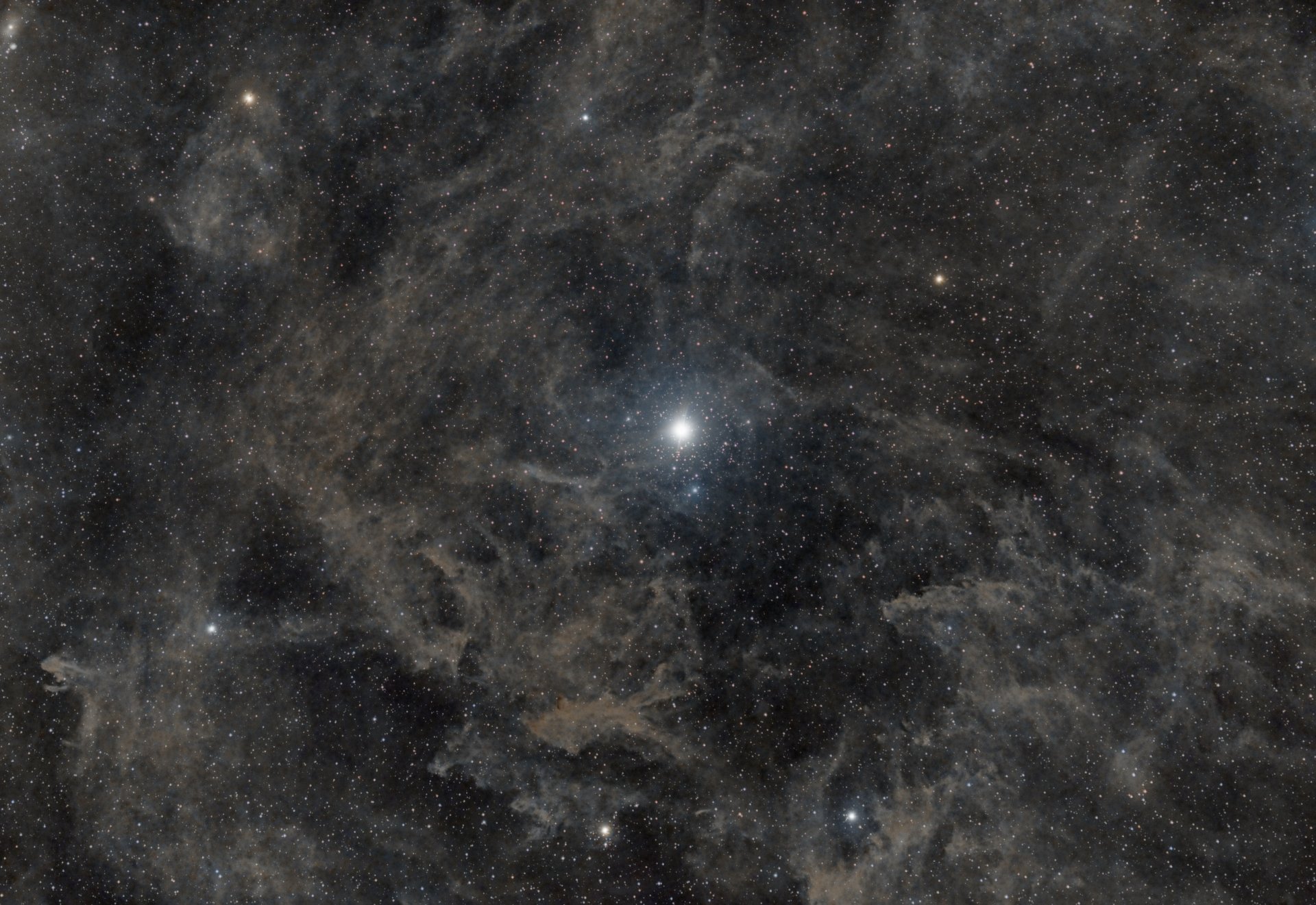

Wer richtet sein Bildfeld schon auf den Polarstern? Wohl die wenigsten Astrofotografen. Frank Breslawski, Mitglied der Fachgruppe Astrofotografie hat es aber gemacht. Warum, das beschreibt er jetzt: "Mein Ziel war es, die zahlreich vorhandene Umgebungsmaterie sichtbar zu machen. Dazu habe ich in vier Nächten ca. 13 Stunden Bildmaterial mit dem kleinen Fotoobjektiv gesammelt. Die Abbildungsqualität des Objektivs ist recht gut, so dass ich hier mit Offenblende arbeiten kann. Um die Nebel sichtbar zu machen, musste das Bild zuerst sternfrei gemacht werden, um dann die Nebelanteile zu bearbeiten und die Sterne abschließend wieder (sehr zurückhaltend) einzusetzen. Polaris stellt da natürlich eine Herausforderung dar. Zur Bildbearbeitung habe ich PixInsight und Topaz Denoise AI verwendet und versucht, eine möglichst geringe Glättung des Bildmaterials vorzunehmen. Corona bedingt habe ich die Aufnahmen mit meinem (eigentlich für Reisen gedachten) mobilen Setup gemacht."
Die Aufnahme datiert vom 02./07./12./17. Mai 2021. Aufnahmeort war das Bergische Land (d.h. die Region östlich des Rheins etwa auf der Höhe von Köln. Als Aufnahmeoptik diente ein Teleobjektiv Samyang 1:2,0/135 mm ED UMC, dazu dann eine Farbkamera des Typs ZWO ASI294MC. Bei -10°C und Offenblende wurde ohne Binning 396 x 120 Sekunden belichtet, das sind 13 Stunden und 12 Minuten (!). Als Filter wurde nur ein UV/IR Cut (Baader) verwendet. Die zugehörige Montierung war eine Sky-Watcher Star Adventurer auf einem Holzstativ von Berlebach. Das Bildfeld misst 7,0° x 4,8° - also sehr weitwinkelig - mit Norden auf 13:15 Uhr.
Was zeigt unser heutiges AdW? Das Gebiet um den Polarstern wird üblicherweise als dunkel empfunden, ist es aber nicht - bei langen Belichtungszeiten. Der zentral gelegene Polarstern (lat.: Polaris) und seine verstreuten Nachbarsterne stecken in einer Fülle faseriger Nebel - das ist der so genannte "galaktische Zirrus". Die Bezeichnung Zirrus ist von den Astronomen gewählt worden, weil ja doch eine Ähnlichkeit mit irdischen Zirruswolken erkennbar wird. Diese Nebel weisen allesamt dynamische Formen auf. Hier spielt sich also eine deutliche Bewegung ab - natürlich nur erkennbar in langen Zeiträumen. Die Nebelfarben variieren von bläulich über grau bis gelblich-braun, je nachdem, welche Lichtwellenlängen auf diese schwachen Reflexionsnebel fallen. Die Sternfarben fallen eher dezent aus, ohne deutliche Anhebung der Farbsättigung. Das ist ja auch dem Bildautor selbst (und seinem persönlichen Geschmack) vorbehalten. Zu den Sternen selbst:

Warum beschreibe ich die Sterne, ihre Spektraltypen und ihre Helligkeiten immer wieder? Dieser letztgenannte M2-Stern leuchtet entsprechend seinem Spektraltyp satt orange, was hier aber nur ziemlich blass herauskommt. In der linken oberen Bildecke sind gerade noch zwei Galaxien sichtbar (ins Original hineinzoomen). Es handelt sich um das wechselwirkende Paar NGC 2276 und NGC 2300, eine schöne Sc-Spirale und eine elliptische Galaxie. Ihre Entfernung liegt bei 100 Mio. Lj. Wegen der kurzen Brennweite erscheinen beide sehr klein. Beide stehen aber 6' auseinander, wobei NGC 2276 eine Ausdehnung von 2,3' hat. In Verbindung mit dem umgebenden galaktischen Zirrus wäre das doch einmal ein Motiv für lange Brennweiten.
Was kann man über die Höhe des galaktischen Zirrus über der Milchstraßenebene aussagen? Da mache ich noch einmal einen kleinen Schlenker zum Polarstern zurück. Dieser A2-Stern ist zunächst einmal ein Doppelstern und gleichzeitig der nächstgelegene Cepheid. Polaris A - die Hauptkomponente - ist 2,02 mag hell (V), der Begleiter Polaris B in 18" Distanz kommt auf 8,2 mag. Lange schon ist bekannt, dass Polaris A selbst ein spektroskopischer Doppelstern ist mit einer Periode von 30 Jahren. Mit dem Hubble Space Telescope konnte eine optische Trennung erreicht werden: Polaris Aa und Polaris Ab hatten 2007 eine Distanz von 0,18", 2009 waren es 0,15". Die Entfernung von Polaris ergibt sich aus der gemessenen Parallaxe von 7,54 Millibogensekunden (van Leeuwen, 2013) zu etwa 132 pc (430 Lj). Im AdW erscheint der galaktische Zirrus um Polaris leicht bläulich. Dies könnte ein Hinweis darauf sein, dass Stern und Nebel beieinander liegen. Die MBM-Nebel im Pegasus (ebenfalls galaktischer Zirrus mit vermengten Molekülwolken) weisen eine ähnliche Höhe über der galaktischen Ebene auf, also: es passt schon. Schaut man sich jetzt noch im Zusatzbild die direkte Umgebung des Polarsterns an, so kommt einem womöglich gleich ein Verdacht: Steckt der Polarstern nicht in einem Sternhaufen? Es sieht doch ganz danach aus, der gelbe Umkreis verdeutlicht das. Hierzu sind die Astronomen-Meinungen jedoch recht unterschiedlich. Turner (2009) erstellte für Sterne in 3° Umgebung von Polaris ein Hertzsprung-Russel-Diagramm und kam zu dem Schluss, dass ein solcher Sternhaufen existiert. Van Leeuwen (2013) glaubte nach eigenen Messungen die Sternhaufen-Story beerdigen zu können. Man wird sehen ... Problem dabei: Der Polarstern erschwert derartige Fotometrien kollossal. Und welcher Profi-Astronomen nimmt das schon in Kauf?

Anmerkungen: Mit dem heutigen AdW konnte Frank Breslawski ein bemerkenswertes Ergebnis erzielen. 13 h 12 min Belichtungszeit bei Blende 2 entspricht dem gleichen Photonengewinn, wie wenn ca. 53 h bei Blende 4 belichtet würde. Da kann man nur sagen: Chapeau! Hinzu kommt, dass die Bildbearbeitung sehr ordentlich vorgenommen wurde, wenngleich die Sternfarben ... na ja, es ist schon alles gesagt.
Das AdW-Team bedankt sich für das ansprechende Bild und gratuliert Frank Breslawski herzlich zum Astrofoto der Woche!
