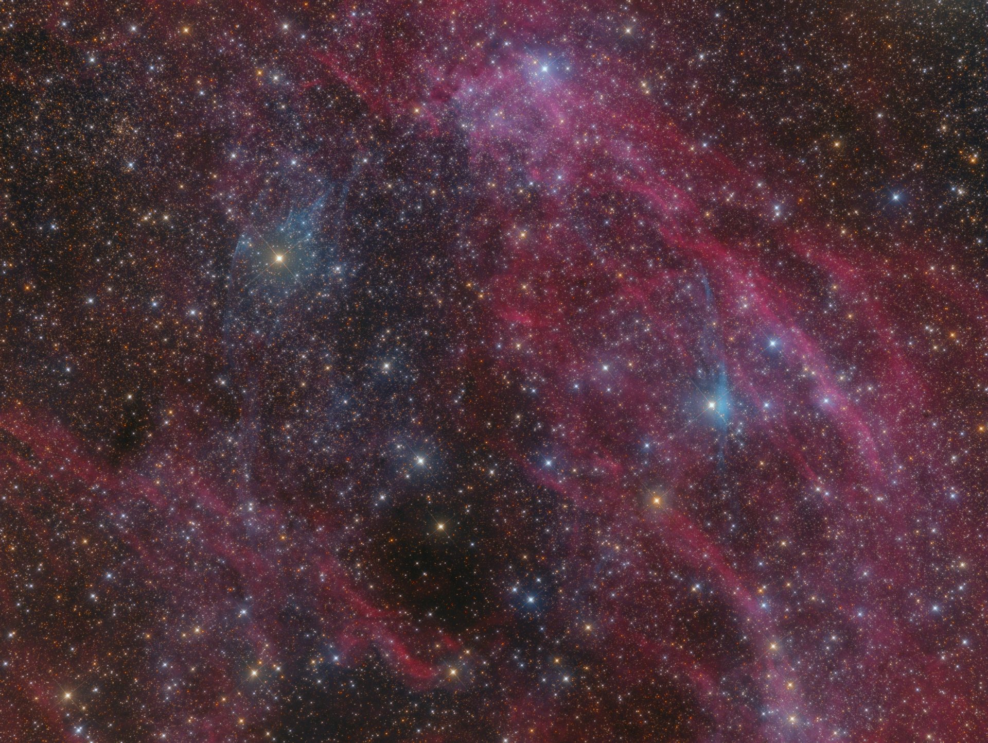

Im heutigen AdW präsentieren wir eine regelrecht „exotische“ Aufnahme. Markus Blauensteiner, Mitglied der Fachgruppe Astrofotografie, ist der Bildautor. Wir blicken in den Nordwestbereich im Cygnus, wo es von Nebeln nur so wimmelt. Wichtigstes Detail darin: Ein Supernovarest mit SNR G082.2+05.3 als Katalognummer. Markus Blauensteiner schreibt dazu: „Der Tipp, dieses Objekt aufzunehmen, kam von Stefan Binnewies. Praktischerweise passt der SNR genau ins Bildfeld, also wurden mindestens zehn Sommernächte genutzt, um Rohbilder zu sammeln.“ Aufnahmedatum war der Zeitraum nach dem 28.07.2021, Aufnahmeort war Verclause (Frankreich). Mit einem Takahashi Epsilon 130ED (130 mm Öffnung, 430 mm Brennweite) und einer CCD-Kamera Moravian G2-8300 wurden die Farben aufgenommen, Belichtungszeit 22 x 10 min pro RGB-Kanal, dazu kamen 110 x 10 min [OIII]-Belichtungen. Mit einer CMOS-Kamera des Typs QHY 268m entstanden die Luminanz- und Hα-Belichtungen (54 x 5 min bzw. 108 x 5 min). Dieser Belichtungsmarathon erreichte damit 42 h 50 min (!). Als Montierung dient eine 10micron GM2000 HPS II. Von seiner Heimat Oberösterreich aus steuert Markus die gesamte Sternwarte mit der Software "Voyager" von Leonardo Orazi. Das Bild misst 2° 20' x 1° 45', wobei Norden oben liegt und Osten links.
Erst einmal zur Orientierung. Das Aufnahmefeld liegt grob gesagt auf der Verbindungslinie der Sterne α Cygni (Deneb) und δ Cygni, etwas näher an Deneb und ca. 5° nördlich von γ Cygni (siehe Zusatzbild 1, aus Aladin). Im AdW sind in diesem Gebiet viele langgezogene, teilweise auch bogenförmige Nebel erkennbar, bei denen das rote Hα-Leuchten überwiegt. Bereits in den 1950er Jahren haben sich Astronomen für die HII-Regionen dieses Himmelsabschnittes interessiert. G.A. Shajn und V.F. Gaze veröffentlichten 1950 „A few results of the study of emissive galactic nebulae” und erweiterten jährlich diese Studien. Stewart Sharpless brachte 1953 den ersten und 1959 den zweiten „Catalogue of HII Regions“ heraus. Beverly T. Lynds publizierte 1965 den bekannten „Catalogue of bright nebulae”. Eine bahnbrechende Arbeit folgte Ende der 1960er Jahre von drei Astronomen des Vermillion River Observatory in den USA: H.R. Dickel, H.J. Wendker, J.H. Bieritz: „The Cygnus X region. V. Catalogue and distances of optically visible H II regions“; Astron. & Astrophys. 1, 270-280 (1969). „Cygnus X“ heißt also dieser Himmelsabschnitt. Darin wurden 193 DWB-Nebel katalogisiert. Die wichtigsten sind im Zusatzbild 2 notiert. Was ihre Entfernung angeht, so gab es Uneinigkeit – je nach Messverfahren (und davon gibt es genug, teilweise sehr komplizierte!). Die Herren DWB selbst entwickelten eine plausible Methode, über die sie für ihre Nebel Entfernungen zwischen 3900 und 7800 Lj berechnen konnten.
Interessantestes Objekt in Cygnus X ist jedoch die lichtschwache, bläulich leuchtende elliptische Nebelblase in der Bildmitte. Das ist der Supernovarest G082.2+05.3, auch als W 63 katalogisiert. Man erkennt optisch aber nur die hellsten Partien, die türkis in [OIII] leuchten, besonders an der West- und der Ostseite in Form von Filamenten. Es gibt auch lichtschwächere Partien, dazu das Originalbild herunterladen und ein wenig suchen. Der Nordrand scheint auf den ersten Blick in der Mitte der oberen Bildkante zu liegen, bei dem hellen blauen Stern. Aber die dortige Färbung ist nicht türkis, sondern bläulicher. Und in der Tat: Bei den Pixelkoordinaten (1802/228) sitzt der Stern HD 193536, ein 6,44 mag heller B2V-Stern mit dem Farbindex B-V = -0,13 mag. Energetisch vermag er den Wasserstoff um sich herum nicht zu ionisieren. Aber er kann den umgebenden Staub aufleuchten lassen. HD 193536 liegt eindeutig nicht im Nordrand des Supernovarestes, sondern in dem Reflexionsnebel mit der Katalognummer GN 20.17.2.02 (Th. Neckel: Atlas of Galactic Nebulae, Vol. I, II, III, Treugesell-Verlag K.G., Düsseldorf 1985, 1987, 1990). Der Südbereich des Reflexionsnebels scheint aber ein anderes Blau als der hellere Nordbereich zu besitzen. Hier sind lichtschwache [OIII]-Anteile des Supernova-Nordrandes angedeutet. Bei (1978/1878) kommt ebenfalls ein sehr lichtschwaches [OIII]-Filament zum Vorschein. Einen regelrechten Südrand von SNR G082.2+05.3 zu finden, ist jedoch trotz der sehr langen Belichtungszeit nicht möglich. Und die zahlreichen roten Hα-Nebel helfen dabei auch nicht, auch wenn sie Filamente aufweisen und daher an einen SNR erinnern. Sie lassen sich der elliptischen Struktur nicht sauber zuordnen, insbesondere nicht im Nordbereich bei DWB 170 (hier knapp außerhalb des Bildes).

Anmerkungen: Mit diesem technisch aufwändigen, aber super gelungenen AdW hat der Bildautor wieder einmal „seine Duftmarke“ hinterlassen: Die Zusammenführung der Schmalbandaufnahmen mit Luminanz- und RBG-Belichtungen gelang super. Natürlich ist es dem südfranzösischen Himmel zu verdanken, dass in der langen Belichtungszeit von ca. 43 Stunden auch kräftige Objektsignale zustande kamen (43 Stunden sind beispielsweise auch im Ruhrgebiet möglich, aber mit welchem Signal/Rausch-Verhältnis?). Über die Frage, ob die Farben in Ordnung sind, brauchen wir kein Wort zu verlieren.
Ein dickes Dankeschön an Markus Blauensteiner für dieses hervorragende Bild. Das AdW-Team gratuliert ganz herzlich zum Astrofoto der Woche!
