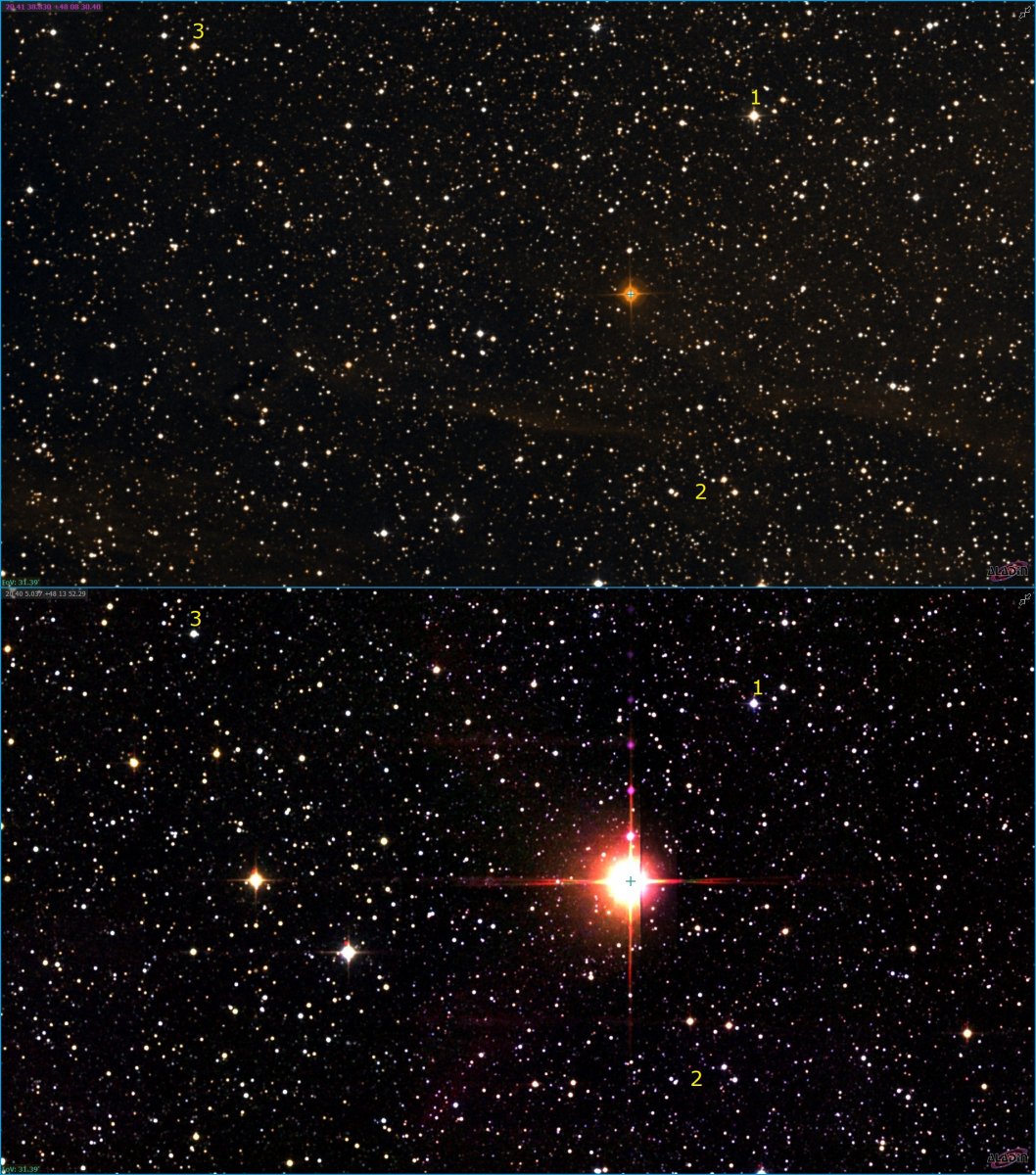

Ein interessanter Stern wurde im AdW mit erfasst. Er liegt am linken Bildrand und zeigt eine sehr orangerote Eigenfarbe. Der Stern - ein Veränderlicher namens V Cygni - ist ein so genannter Kohlenstoffstern (engl.: carbon star). Diese Sterne zeichnen sich dadurch aus, dass sie in ihrer äußeren Atmosphäre extrem viel Kohlenstoff besitzen und wenig Sauerstoff. So können sich überwiegend "russige" Verbindungen bilden, zumal die effektive Temperatur nur etwa 3000 K beträgt (das ist im stellarastronomischen Sinn kühl ...). Die Kohlenstoffverbindungen absorbieren das blaue Licht und lassen das Rot umso wirkungsvoller durch. V Cygni ist im visuellen Bereich 7,7 mag hell, im Blauen aber nur 14,05 mag. Der Farbindex ist daher mit B-V = 6,35 mag extrem rot. Im zweiten Zusatzbild (aus Aladin) ist V Cygni einmal im Visuellen abgebildet (oben), dazu unten im Nahinfrarotbereich bei 2 Mikrometer Wellenlänge. Ein paar Sterne mit gelben Nummern dienen als Anhaltspunkte, um zu zeigen, dass der Maßstab beider Teilbilder gleich ist. Links der Bildmitte sind zwei Sterne erkennbar, die im Visuellen nicht, im NIR dagegen klar hervortreten. Dies zeigt, dass abgesehen vom leuchtenden Wasserstoff auch Staub einen Großteil der interstellaren Materie bildet.
