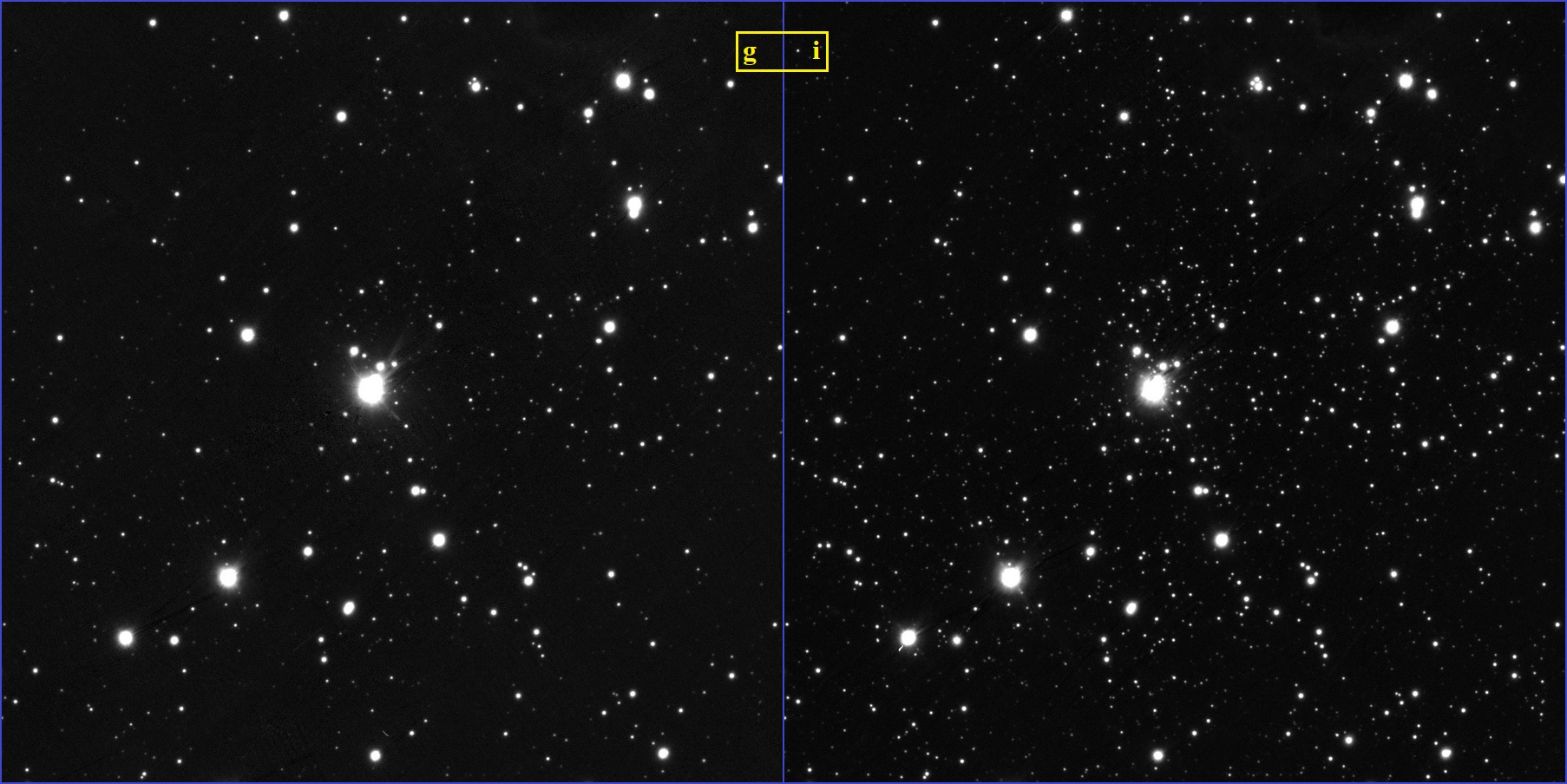

Jetzt zurück zu BD+57°2513, dem unscheinbareren Zentralstern von [GS55] 253. Er ist der hellste Stern des ihn umgebenden kleinen offenen Sternhaufens Juchert 21. Dieser Sternhaufen wurde von dem Amateur Mathias Juchert entdeckt, und zwar im Rahmen seiner Untersuchungen im Team der bekannten „Deep Sky Hunters“. Diese Gruppe mit Sitz in Österreich nutzte für ihre Untersuchungen den Deep Sky Survey (DSS). Heutzutage ist hinsichtlich der Bildqualität das PanSTARRS-Bildarchiv viel geeigneter. Ich lege ein Doppelbild bei (hier klicken), welches im linken Teil die g-Filterung (grün plus blau) des Gebiets um BD+57°2513 zeigt, im rechten Teil die i-Filterung aus dem nahen Infrarot (NIR). Wegen der starken Extinktion im kurzwelligen Licht ist der Sternhaufen im NIR viel besser in seiner Ausdehnung wahrzunehmen. Schließlich haben IR-Wellenlängen ein besseres Durchkommen durch Staub – je langwelliger, desto besser.
