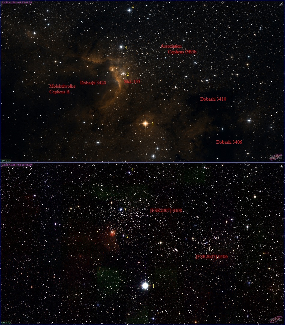

Das Zusatzbild zeigt das Feld um den Höhlennebel mitsamt der Molekülwolke Cepheus B und der Assoziation Cepheus OB3, dazu die wichtigsten Objektdetails. Im oberen Bildteil sehen wir die Szenerie im visuellen Licht gemäß dem Himmelsatlas Aladin (siehe Datenbank Simbad). Der untere Bildteil ist absolut deckungsgleich und zeigt den Anblick in nahinfraroten Wellenlängen (2MASS). Der Staub wird nahezu durchdrungen, und eindeutig schälen sich in Cepheus OB3b zwei Sternhaufen heraus: [FSR2007] 0406 im Westen und [FSR2007] 0408 östlich davon rechts oberhalb von Sh2-155. Diese Benennung geht zurück auf D. Froebrich, A. Scholz und C. L. Raftery (2007). Sie suchten im galaktischen Äquatorbereich nach Infrarot-Sternhaufen – mit großem Erfolg. Zur Orientierung sind vier Sterne gelb markiert, wobei *2 identisch ist mit dem B3-Stern HD 217061, während *4 der ionisierende O7-Stern HD 217086 ist.
