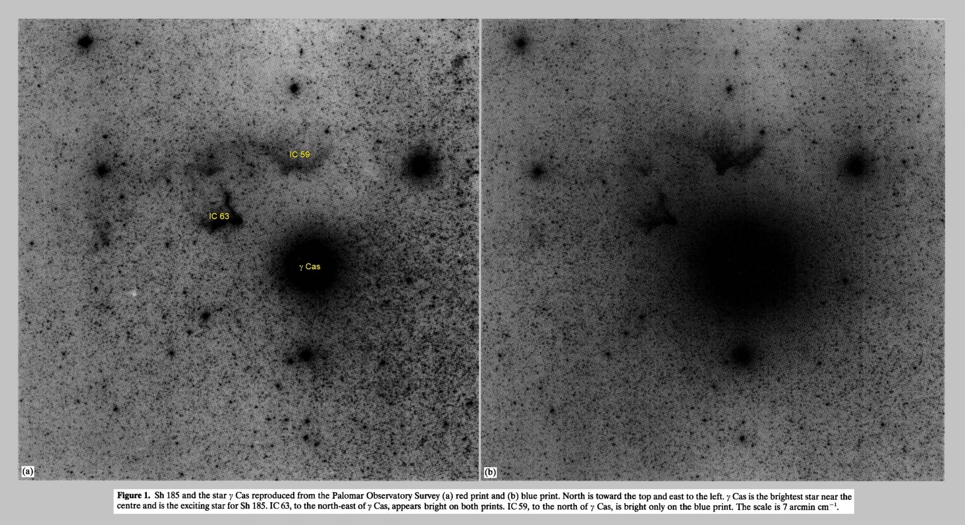

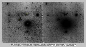

Jetzt zu den astronomischen Fakten. IC 63 ist ein heller Nebel, eine Kombination aus Reflexions- und Emissionsnebel (K. France et al., 2005). Er steht in direkter Beziehung zum benachbarten 2,4 mag hellen Stern γ Cas (HD 5394), der ihn sowohl beleuchtet als auch zur Emission anregt. Der Spektraltyp dieses Sterns wird mit B0–B0,5 angegeben. So liefert γ Cas die nötige Energie zur Anregung. Gas gibt es hier genug. IC 63 und sein Nachbar IC 59 (hier im AdW aber nicht im Bild) sind helle Partien aus dem größeren Nebelgebiet Sh2-185, wo radioastronomisch auch neutraler Wasserstoff in großer Menge nachgewiesen wurde (D. Blouin et al., 1997). Diese Wissenschaftler haben in ihrem Artikel eine schöne Gegenüberstellung von Sh2-185 eingebaut, einmal im roten und dann im blauen Licht. Das Zusatzbild zeigt diese Gegenüberstellung. Die unregelmäßige Form von Sh2-185 wird gut sichtbar. Schwache rote Nebelausläufer liegen auch noch nördlich bis östlich von IC 63 (Bildteil a, rot). Der rechte Bildteil b (blau) zeigt, wie sehr γ Cas die Szenerie dominiert. In der Literatur wird die Entfernung zu γ Cas mit 190 bis 230 pc (im Mittel 685 Lj) angegeben. Das ist dann auch die Distanz zu Sh2-185. IC 63 hat damit zu γ Cas eine projizierte Distanz von ca. 4,4 Lj.

Im AdW ist in der linken unteren Ecke ein schwächerer, aber doch deutlich roter und blauer Nebel gelegen. Es handelt sich nicht um IC 59, denn der liegt außerhalb der linken oberen Ecke (siehe oben genanntes Zusatzbild). Das Objekt ist ein namenloser Nebel, der dem Komplex aus IC 63 und IC 59 angehört. Wesentlich interessanter erscheint das kleine, nebelige Objekt links oben bei den Pixelkoordinaten (497/313), dazu das Originalbild herunterladen und hineinzoomen. Man könnte eine Höhle darin vermuten, und direkt darum scharen sich ein paar Sterne. Wir haben hier eine kleine HII-Region mit der Bezeichnung MSX6C G123.8059-01.7805 vor uns. Aufgrund ihrer recht großen Flächenhelligkeit wurde sie schon vom Schweden Cederblad erkannt, sie als Cederblad 4a vermerkte. Der große Nachbar IC 63 wird übrigens als Cederblad 4b geführt. IR-Untersuchungen zeigen, dass die Sternchen in Cederblad 4a einem kleinen offenen Sternhaufen namens [BDS2003] 49 angehören. Das AdW beweist als kalibriertes Farbbild, dass HII-Regionen bei Überlagerung durch Staub auch bräunlich verfärbt werden können.
