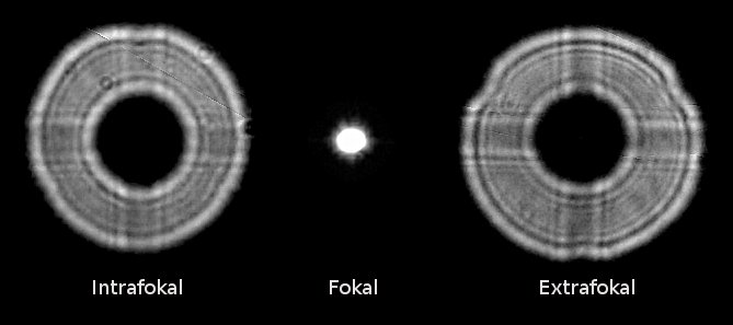

Hi Leute,
gestern und vorgestern hatte ich Gelegenheit mich mit dem neuen Newton zu befassen. Dabei stand die Justierung weit oben auf der Liste, danach folgten noch diverse Versuche mit den neuen Okularen an unterschiedlichen Objekten.
Tagsüber habe ich zuerst mit Filmdosentechnik vorjustiert, dann mit dem Laser, in der Nacht dann erneut mit dem Laser nachdem alles aufgebaut war und während der Lüfter lief.
Im Anhang habe ich mal einen Sterntest, aufgenommen mit einer Logitech QuickCam Messenger und gestackt aus jeweils ca. 100 Frames mit Darkabzug. Bei der Videoaufnahme dachte ich schon der Spiegel sei sehr rauh denn es gab fast keine erkennbaren Beugungsringe. Erst das Stacking hat das Tubusseeing eliminiert und die Ringe so wie hier zu sehen zum Vorschein gebracht. Was sagen denn die Profis zur Abbildung?
Die Justierung ist noch nicht perfekt aber das muß ich auch noch üben. Auf jeden Fall wird der Tubus auch noch um den Lüfter herum abgedichtet wie mir schon geraten wurde.
