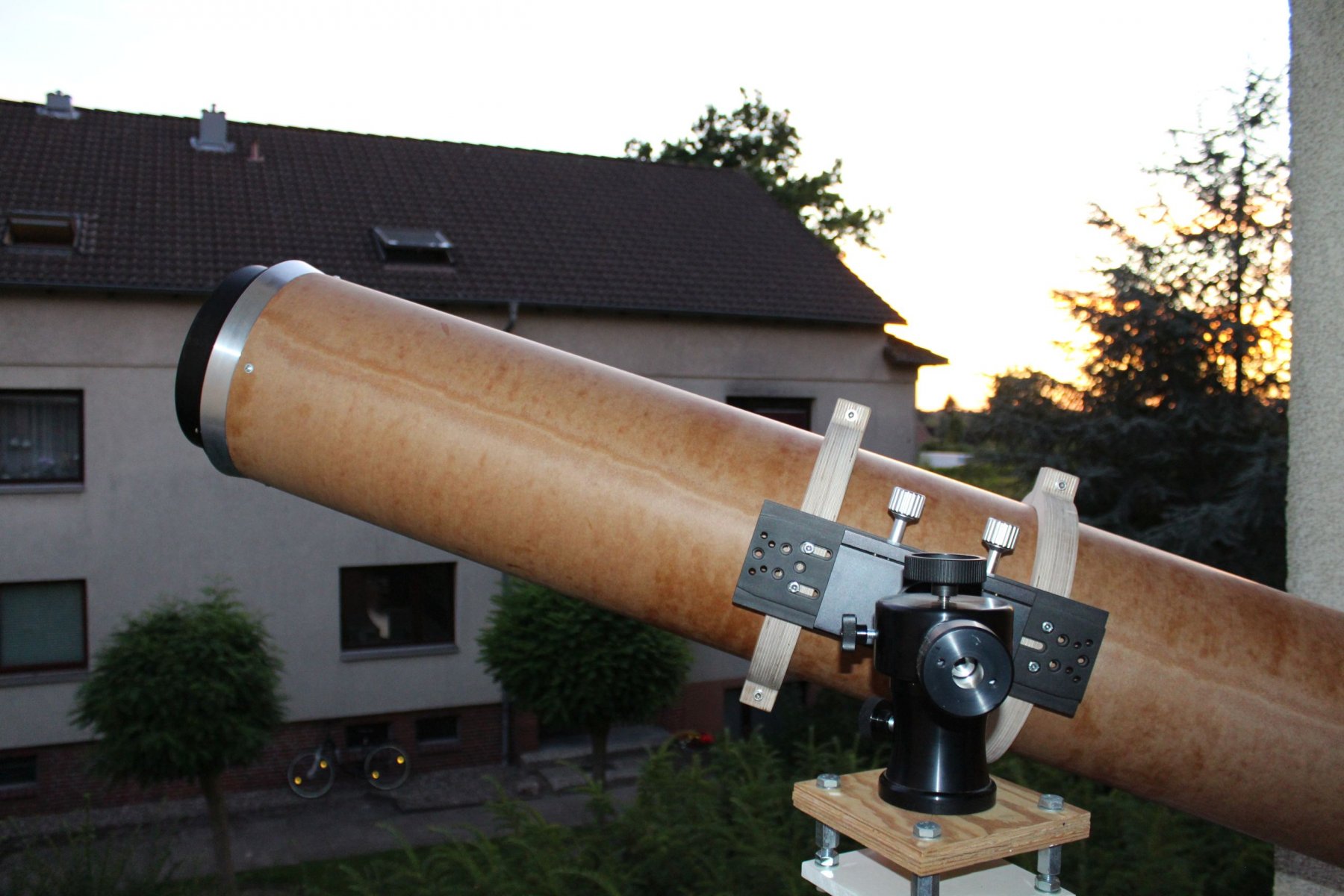

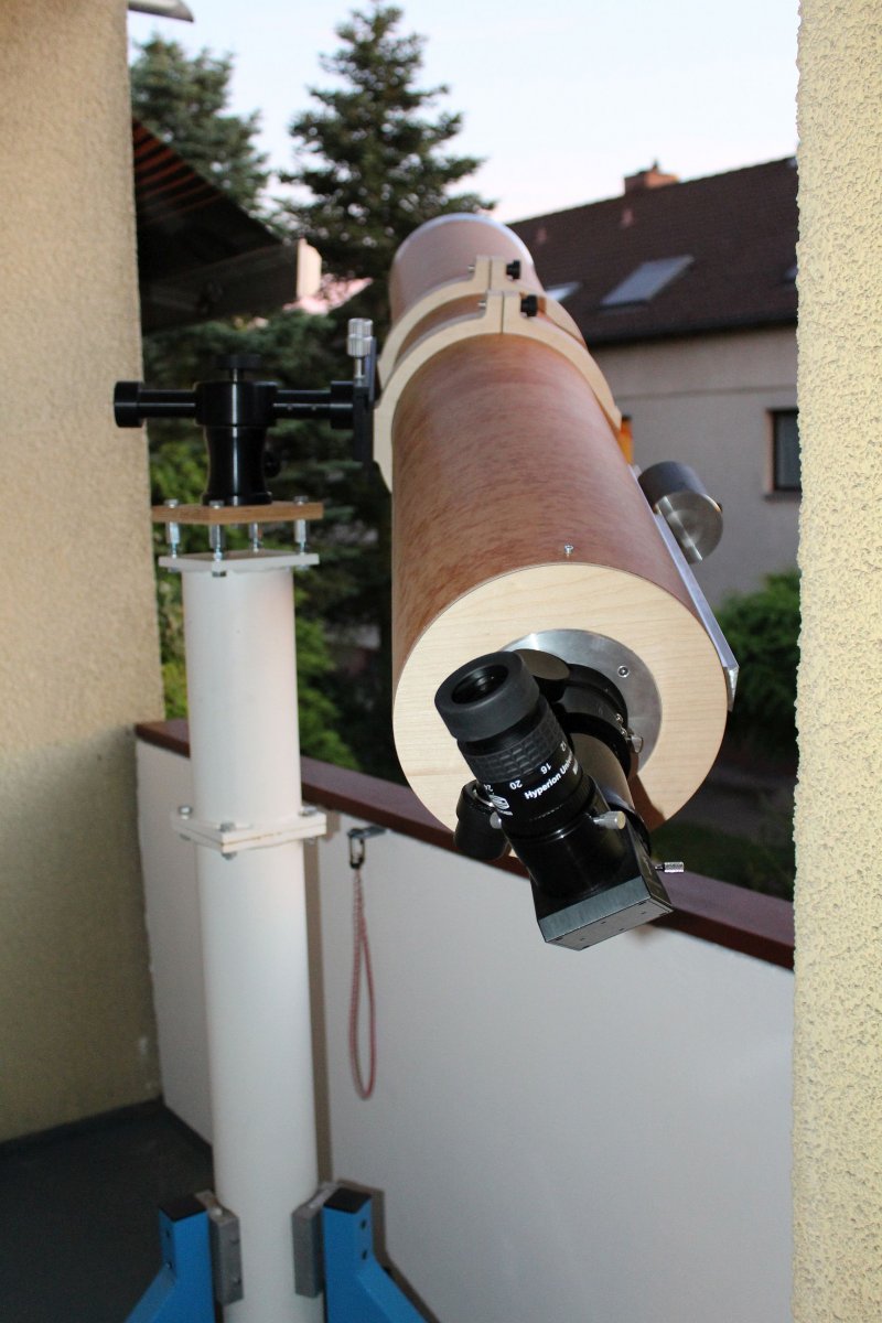

Hallo Marc, dein Refraktor ist herrlich anzuschauen. Ein wunderschönes Einzelstück. Mich überkommt gerade so ein "will auch haben" Gefühl. Bekommt er noch eine parallaktische Montierung? Für die kommende Mars Saison bekommst du bestimmt ganz neue Eindrücke. Viel Spaß noch mit dem Gerät.
Gruß Olaf.

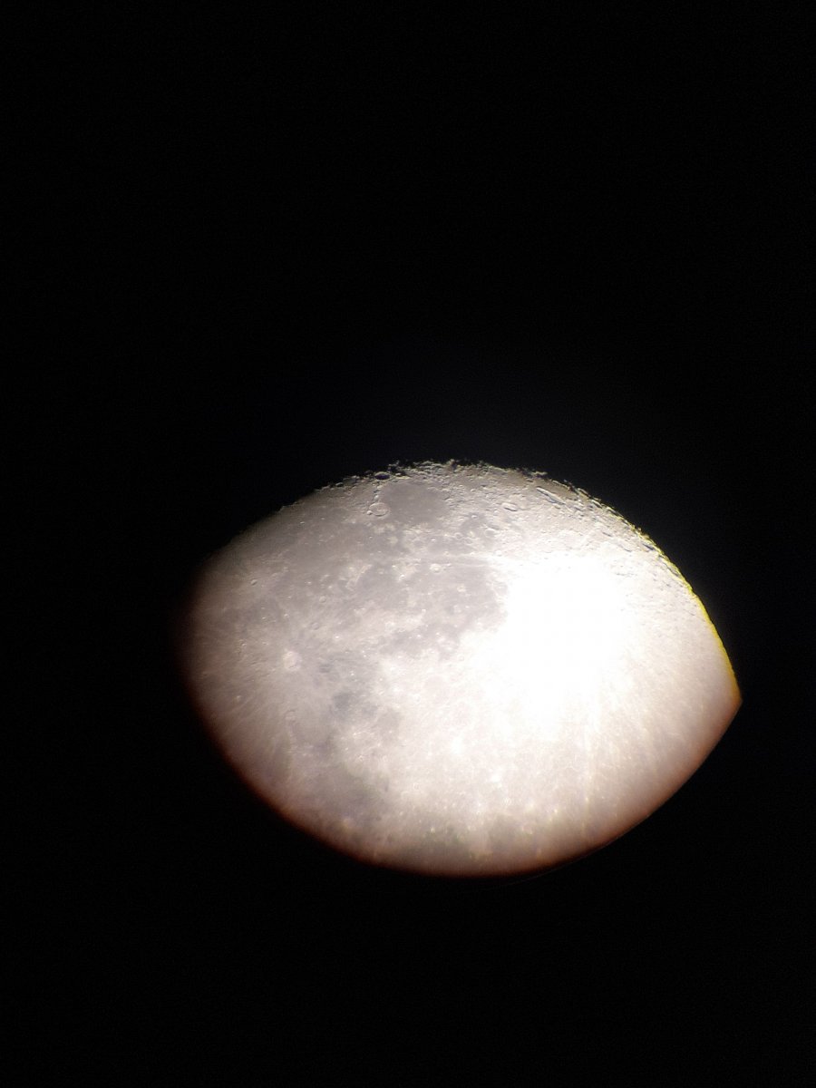

hier ein Handybild mit dem 8 Zöller-das bild suggeriert ein grüngelben rand, den hab ich visuell nicht gesehen
Jupiter schön hell und groß, aber die Hauptbänder waren sehr kontrastlos .sobald ich die feinjustierung am OAZ vornehme ,wackelt das Bild

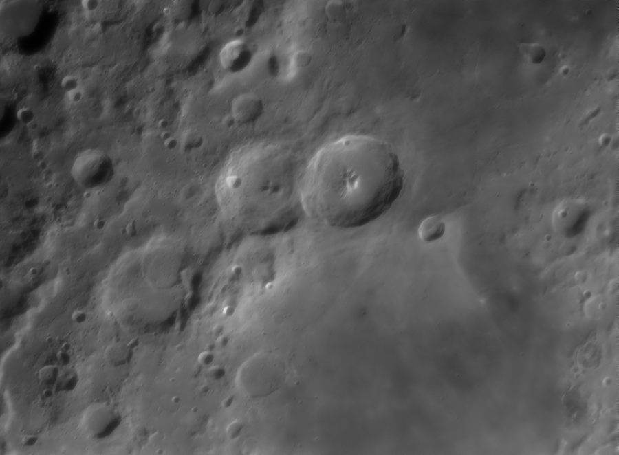

HAMMER! Dein Beitrag hat mich richtig gefreut.... ISTAR 8" Optik :p, weil, so einen 8zöller habe ich 2016 auch selbst gebaut. Mein Tubus ist wohl etwas pragmatischer ausgefallen. Dieser trägt ein ISATR 8" f6 Objektiv und ist hauptsächlich für die Sonnenbeobachtung in H-Alpha ins leben gerufen worden.
Am Mond habe ich den 18Kg offenen Tubus-Refraktor auch einmal aus Neugier ausprobiert. Ich finde ihn da aber nicht soooo prickelnd, da ist die Optik doch etwas schwach, bildet zu wenig Kontrast, nicht zuletzt wegen dem schon deutlichen Farbfehler. UND Streulicht..... natürlich.

Glückwunsch zum erfolgreichen Selbstbau. Sieht ja ein bissl aus wie ein seeehr großer Bruder meines kleinen Olifraktors. :)
Die Monti hängt ein bissl - wie wäre es mit einem Gegengewicht?
CS.Oli

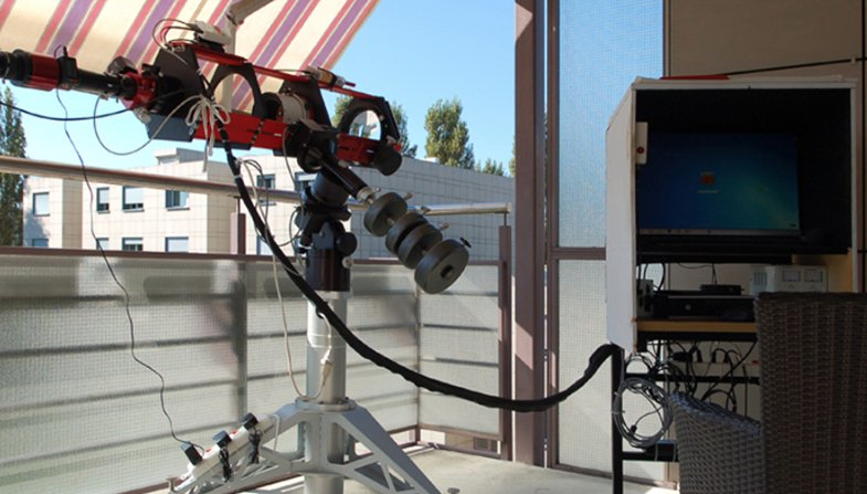

Ja, f30 sind Pflicht!. Da ja eine Telezentrik für Ha benötigt wird, nutze ich dazu eine 4x Powermate und so erreiche ich bei 8“ f24, was bei 4À Halbwertbreite bereits sehr gute Ha-Linien Werte erzeugt. Zudem habe ich mitten im Tubus eine Baader Irisblende eingebaut, mit der kann ich das System nach Bedarf auch weiter abblenden.....
Anbei ein Beispiel zu Hydrogenalpha mit dem 8zöller.
Beste Grüsse und allzeit CS, Jozef

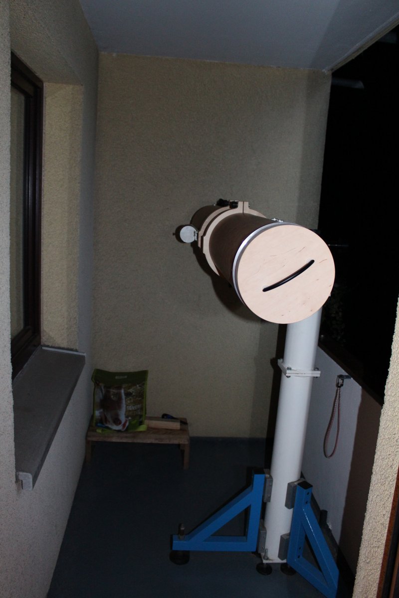

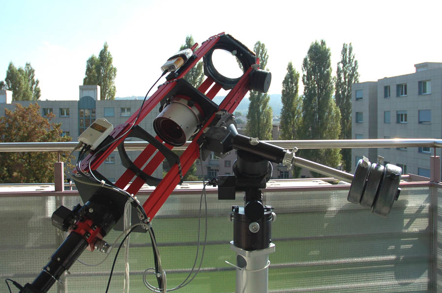

so sieht mein Balkon aus
Verrate mir mal... wie bist Du auf die ISTAR Optik gekommen? Eigentlich sind die nicht soooo verbreitet und meistens schimpfen die "wissenden" über die ISTAR Qualität.
Ich gucke gerne mal über den grossen Teich in cloudy Nights.
Ich hatte erst D&G Optical gefragt 2018 -nach 1/4 Jahr ohne Antwort- hatte ich dann das Forum von Istar gefunden und James Ling (?) sein bunten 8 Zöller und seine beiträge mittels Google übersetzt.
vom Hören sagen auf Astrotreff gabs grusilige Meinungen zu ISTAR-das wollt ich so nicht stehenlassen-ausserdem bietet APM Ludes seine 8 "f9 FH für ~ 5500 € an :oops:Hersteller ?
