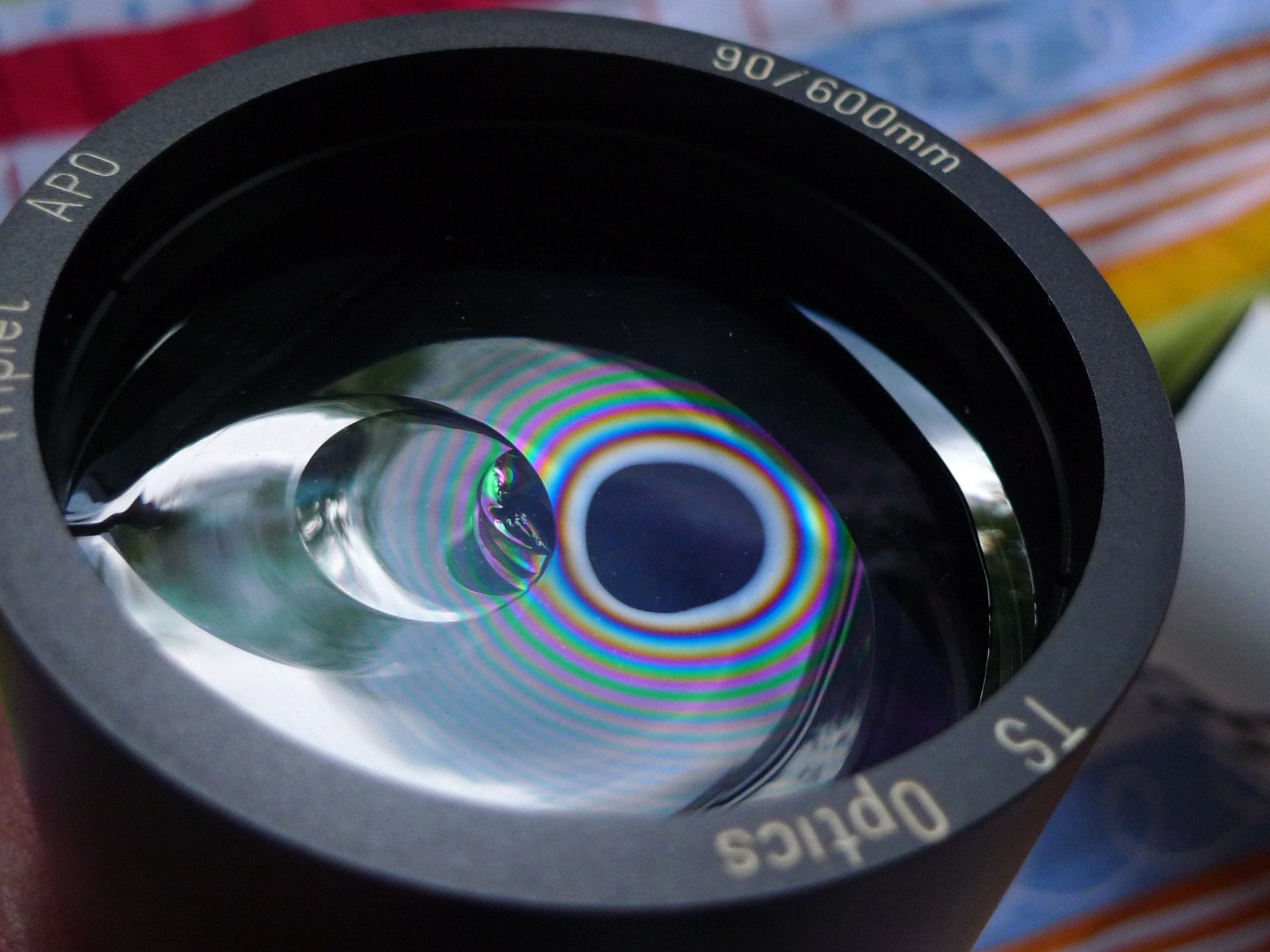

Ich schätze, dann muss ich halt selbst was draus basteln, denn ich habe noch einen TS Apo Tubus mit anständigem AOZ "rumliegen". Die mittlere Linse wies beim Auspacken des Postpakets (ich hatte ihn einem lieben Freund geschickt) diesen höchst psyodelischen Schaden auf.
Wie's kommt? Gute Frage ...
Für mich und alle, die ich gefragt habe, völlig unerklärbar. Der Schaden ist innen!
