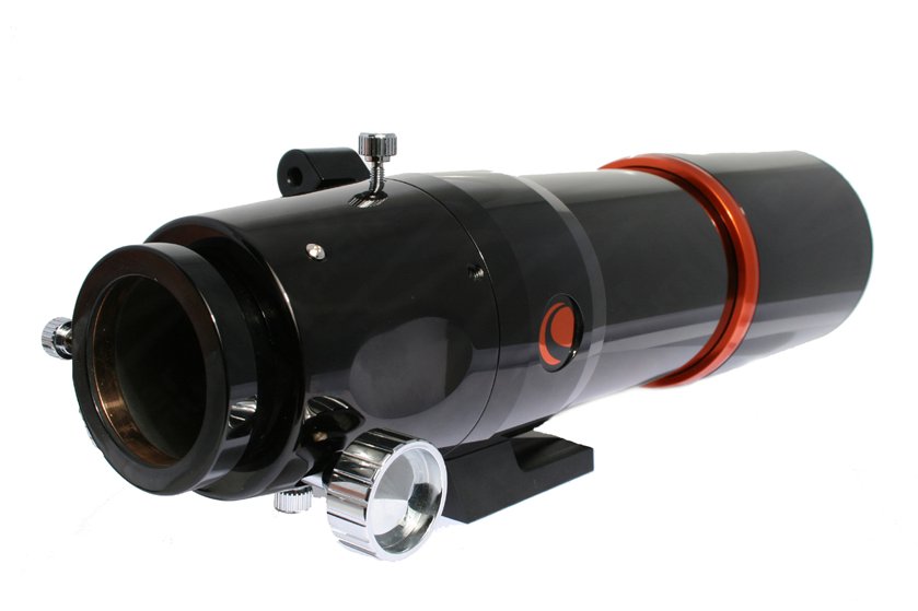

ohne nur im geringsten eine für dich/euere im Vergleich zum mir brauchbare Information bezügl. Astro.-Fotogr. Erfahrung zu haben, erlaube ich mir dennoch dir den Hinweis auf den Celestron Onyx EDF 80/500.
Das nicht so viel über ihn zu lesen ist, liegt wohl an dem Preis, den viele angesichts seiner Leistung für zu hoch ansehen. Dennoch, im Nachbarforum hat W.Rohr einen Testbericht über den kurzen und der hat wohl im Vergleich zu anderen sehr gut, besser angeschnitten. Da ist wie immer alles zu relativieren, doch der Besitzer hat auch Bilder vom Onyx veröffentlicht und vll. hilft dir das in der Auswahl ein wenig weiter. Auch hier wurde mal über ihn berichtet. Die Verarbeitung ist vorbildlich und m.E. nicht typisch Celestron.
Ich bin auf der Suche nach einem Kurzeinsatz/Reiserefraktor auf ihn aufmerksam geworden und habe ihn zu einem sündhaft günstigen Preis erworben. Ich bin jedenfalls sehr zu frieden, mehr als ich erhoffte. Die Abbildung und seine Verarbeitung ist vorbildlich. Einzig und allein der OAZ könnte bei schwerer Fotoausstattung Probleme bereiten. Doch auch hierfür gibt es eine Lösung von Baader. Dies als Ergänzung zu den bereits gelisteten Kleinrefris in der Klasse der 80mm.
