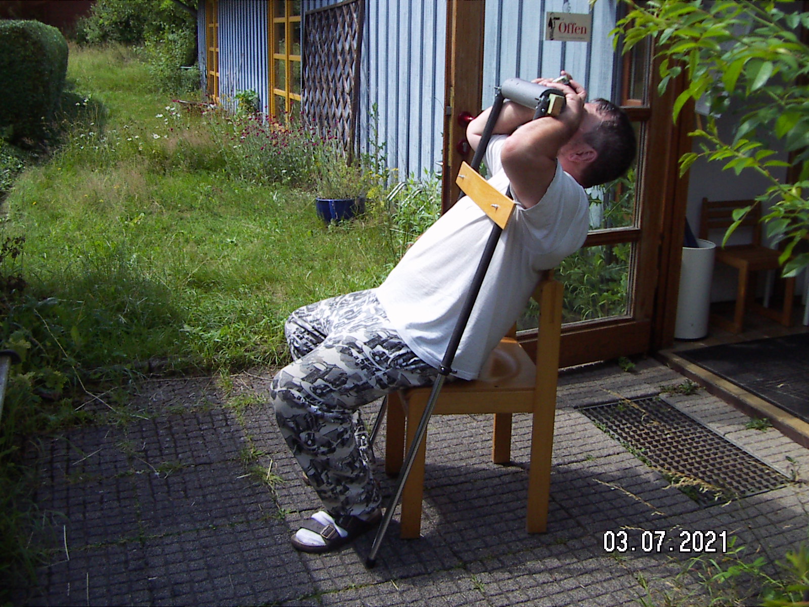

lass dir nicht einreden, dass Astronomie erst ab 70mm plus interessant wird. Ich habe etliche Ferngläser verschiedenster Größen, darunter sind auch 3 Stück mit Winkeleinblick. Am häufigsten schaue ich aber mit den kleineren nach oben. Immer griffbereit steht ein Ruhnke 8x30. Flankierend zum sonstigen Sternegucken verwende ich oft ein Revue 7x35 oder ein russisches 7x35 und mein Vision King 5x25. Da hat man jeweils richtig große Felder; kleinere Sternbilder passen komplett ins Blickfeld.
Mit Stativen und Behelfen habe ich auch seit Jahren experimentiert. Hier vor Ort benutze ich oft dieses Gestell, das ich schon mal wo anders hier vorgestellt habe (finde ich aber gerade nicht mehr). Das bringt einen echten Gewinn und die Arme werden auch mit etwas schwereren Gläsern nicht lahm. Meine Baukosten lagen unter
€ 10,-.
