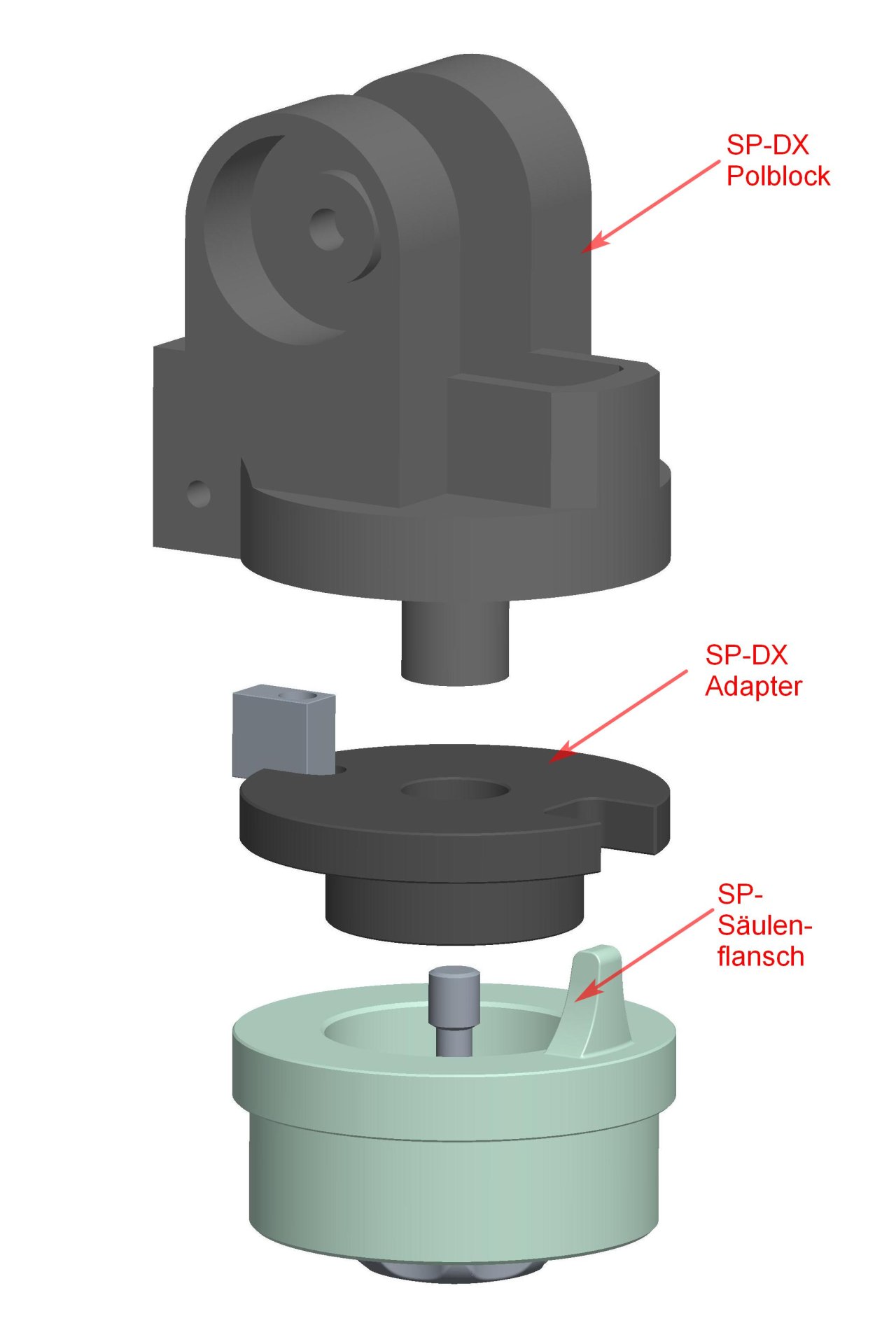

Guten Morgen Jörg, ich bereite die 3D-Geometrie gerade auf in Form einer Adapterplatte, die es ermöglicht, den SP-DX Polblock (mit dem 25 mm Zapfen und M12 Gewinde) in die SP Stativaufnahme mit Topfdurchmesser 60 mm zu adaptieren. Ich würde gerne die Zeichnung dann zur Überprüfung bereitstellen und wäre sehr dankbar für's checken...die Zeichnung ist so gut wie fertig und ich hänge sie dann als PDF in Kürze an.
Vielen Dank im voraus und viele Grüße Kay
Hallo zusammen, ich gebe mal Zwischenstand...das Konzept ist fertig und der Adapter in 3D-CAD konstruiert. Hier mal eine Zusammenstellung mit dem SP-DX Polblock und dem SP Stativflansch. Ich werde jetzt eine Zeichnung mit den Fertigungsmaßen erstellen und würde sie gerne zur Prüfung bereitstellen. @Isi1957 / Jörg hat sich ja dazu bereit erklärt, im Voraus meinen Dank dafür. Wer auch Interesse daran hat, kann gerne dazu seinen Beitrag leisten.
To be continued...
Viele Grüße Kay

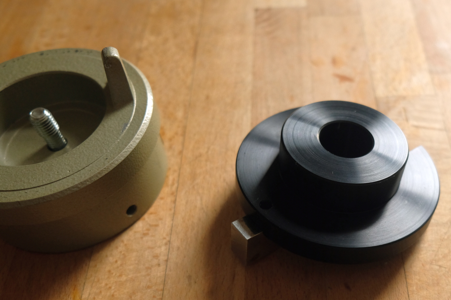

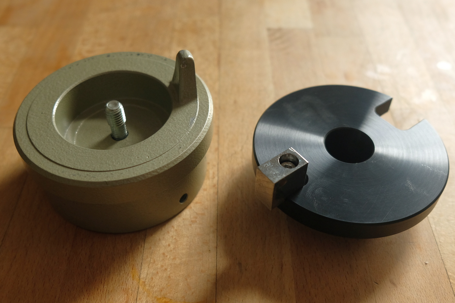

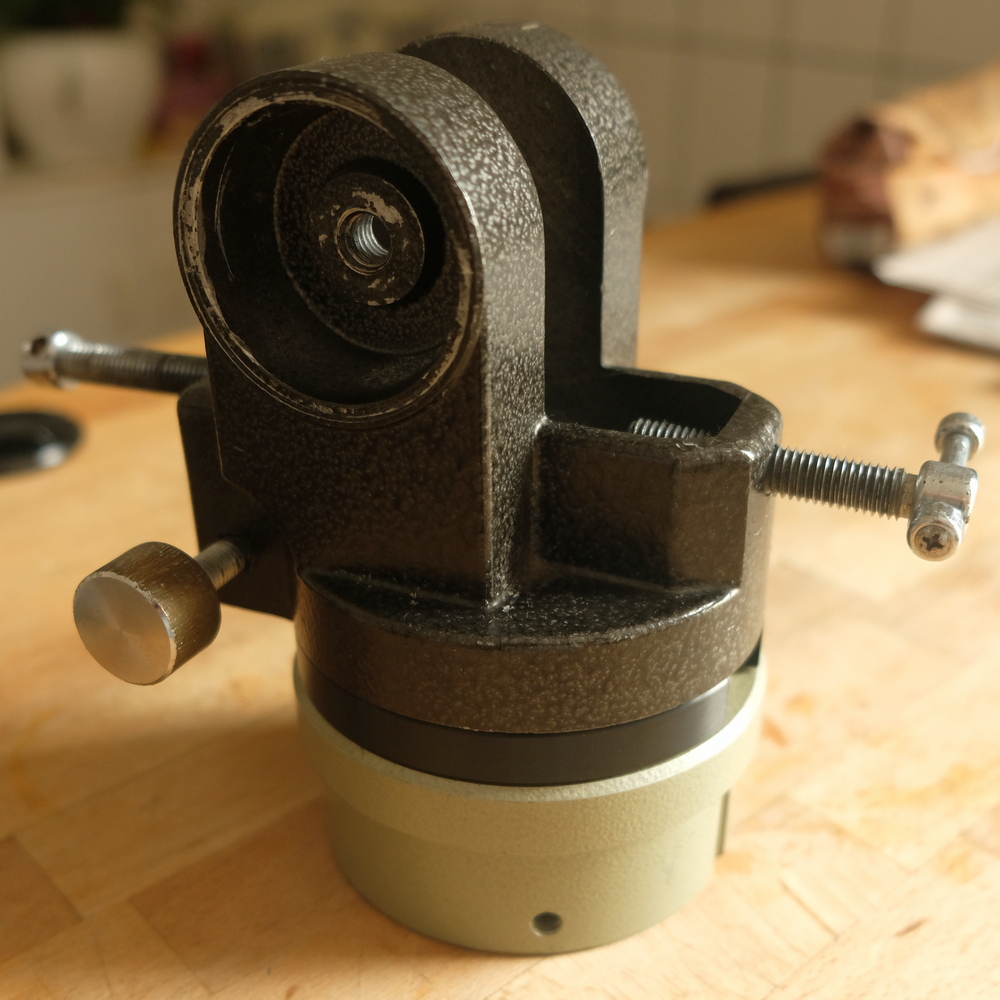

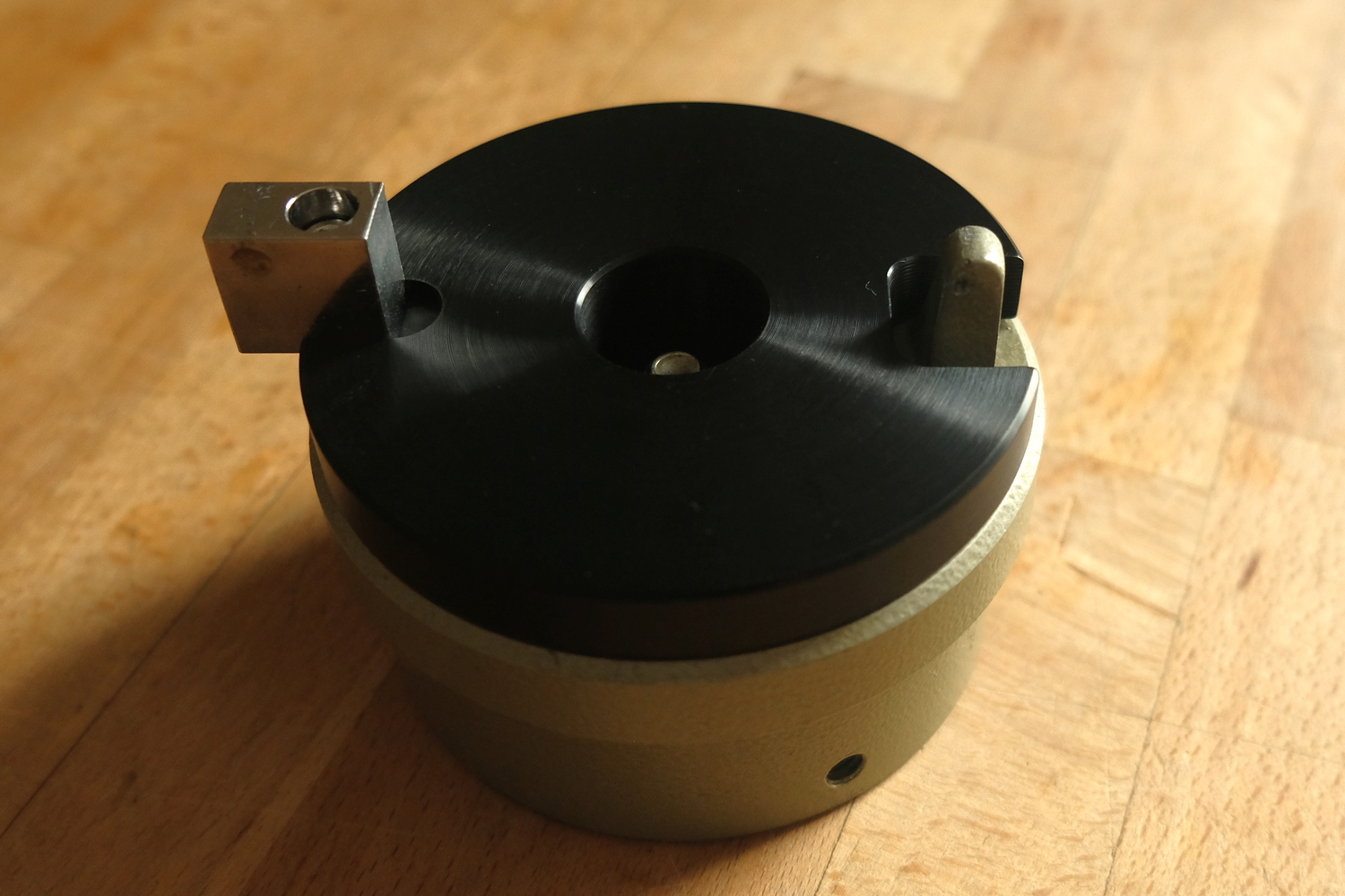

Hallo zusammen, auch an der Adapter-Baustelle gibt es erfreuliche Neuigkeiten: Das Dreh-Fräs-Teil ist eingetroffen und hat meine Erwartungen deutlich übertroffen. Die Ausführung ist sehr gut, die Maße passen alle wie gewünscht, das schwarze Eloxal ist seidig-matt und schön dekorativ...und Lieferzeit und Preis waren deutlich unter den alternativen Angeboten, die ich eingeholt habe. Also ein Rundum-Zufrieden-Paket :D
Nun muss ich der SuperPolaris DX noch ein wenig Zuwendung angedeihen lassen, da müssen ein paar Schrauben erneuert werden, die sind doch schon arg abgenudelt bzw. von einem der 'erfahrenen Vorbesitzer' (nicht mein Verkäufer) mit Zangen und sonstigem Grobzeug malträtiert worden...
Auch die Wellenenden an den Schnecken haben z.T. einen Schlag, mal schauen, ob ich die wieder halbwegs richten kann oder besser ersetze...die Baustelle SP DX zieht sich also noch etwas in die Länge :rolleyes: aber die trüben Novembertage kommen ja auch bald...
Hier noch die Fotos zum Stativ-Adapter SP (Stativflansch) auf SP DX Polblock:
