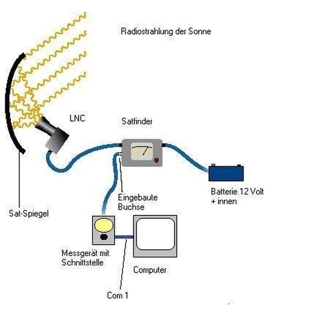

Im Jahre 2000 bis 2003 habe ich das mal gemacht. Das ist auf meiner Seite beschrieben. Damals war das letzte Sonnenflecken Maximum. Auf der Seite gibt es viele Burst der Sonne und auch Vergleiche mit den Profis.
Die Seite: Die einfache Beobachtung der Sonne mit einer Satschüssel und Satfinder Viel Spaß beim Lesen und Basteln und liebe Grüße. Fritz

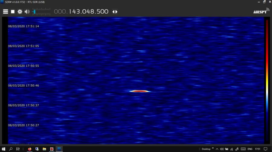

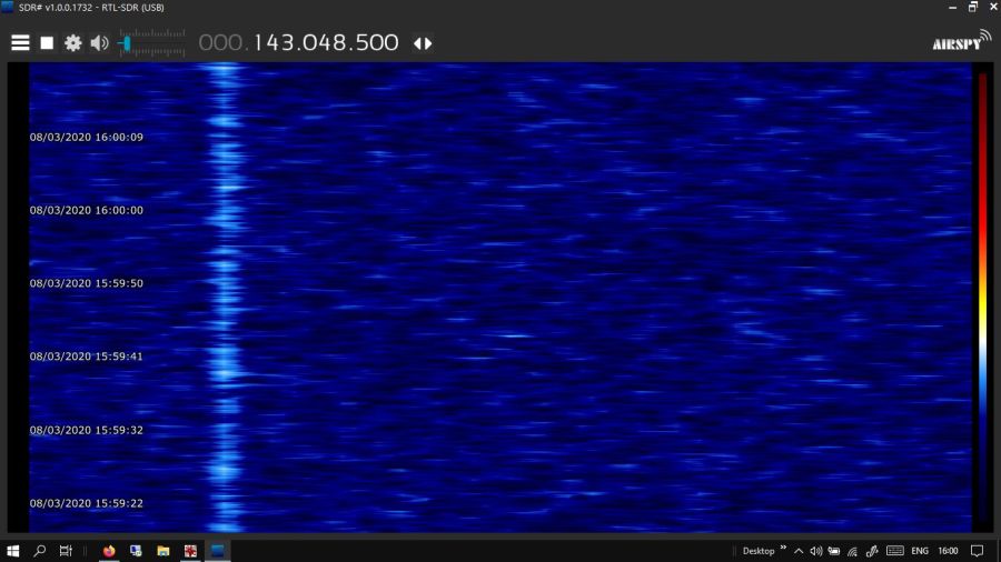

die Ausbeute von heute Nachmittag - eigentlich der Sauregurkentageszeit. Ein paar von diesen:
(Bandbreite ca. 10kHz, Zentrum bei 143.05 MHz)
Und ab und zu ein solches Signal über mehrere Minuten:

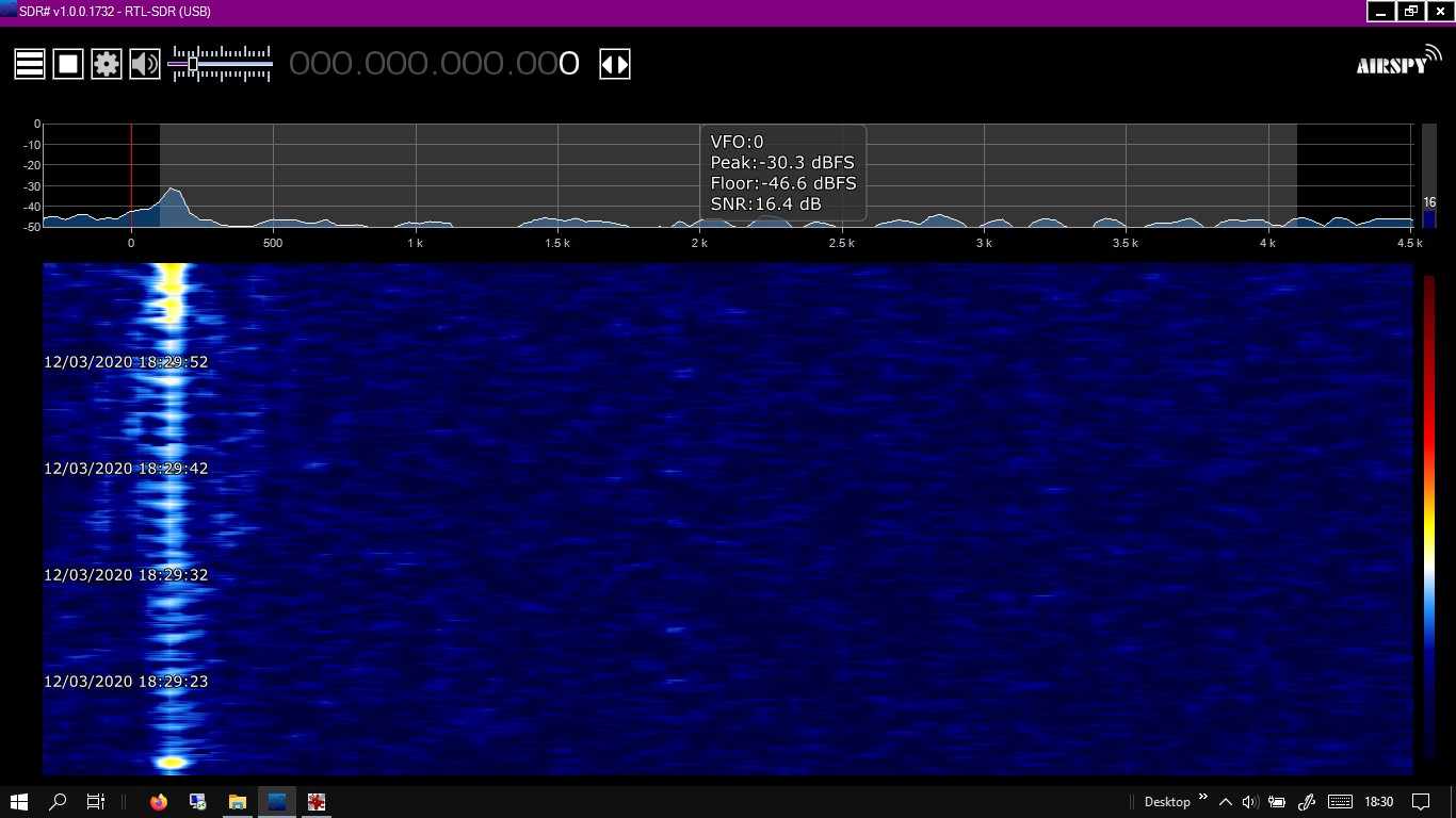

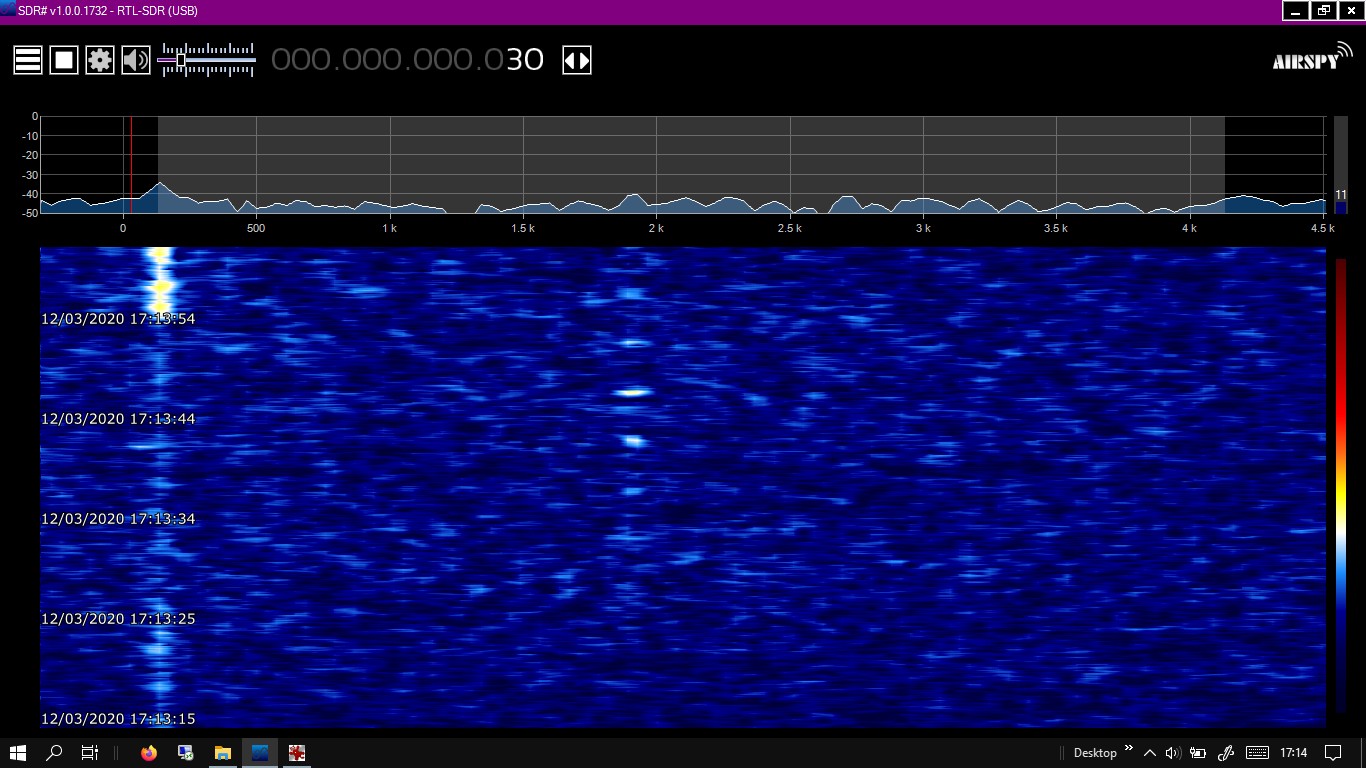

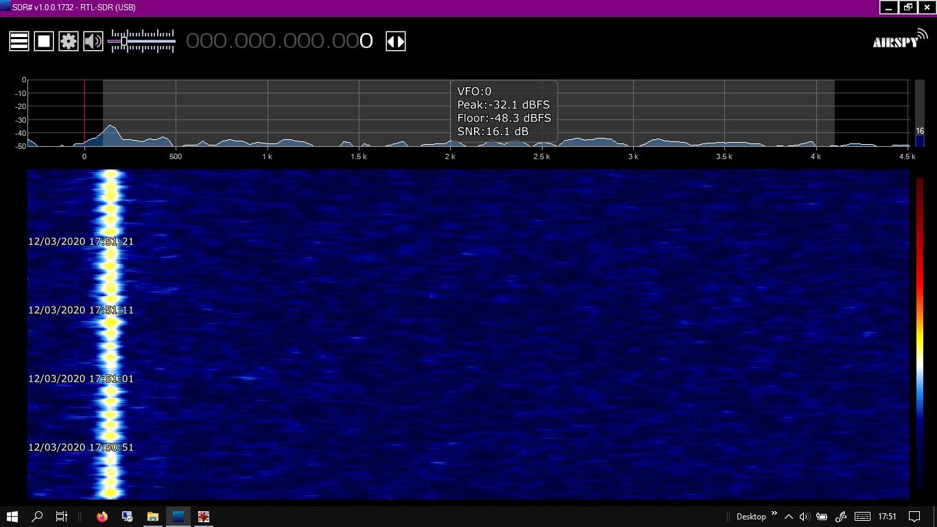

ich habe gestern wieder mal eine längere Serie durchlaufen lassen und Screenshots gemacht, aber was Weltbewegendes habe ich nicht gesehen. Ich denke für schwächere interessante Signal ist mein Rauschlevel noch zu hoch. Mir ist ein Signal ca. 1700Hz unter dem Gravesträger aufgefallen:
Manchmal ist das Signal längere Zeit da und sieht irgendwie moduliert aus:
Oder auch zerflettert:
Das dauert ein bis zwei Studen und kommt manchmal wieder. Weiß jemand was das ist? Vermutlich was ganz Offensichtliches, was ich nicht kenne.

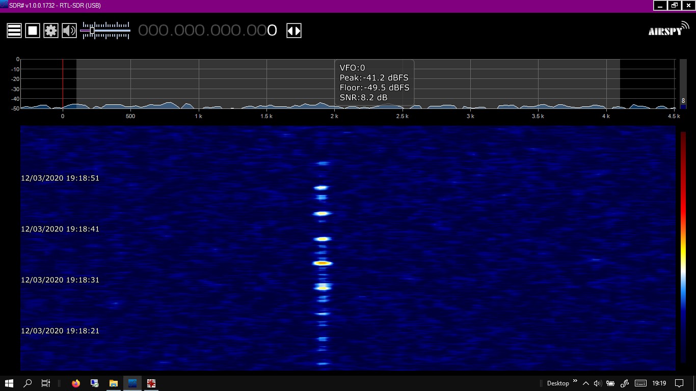

Ansonsten sehe ich nur Reflektionen der Graves-Impulse an Irgendwas:

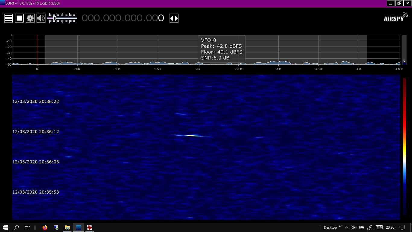

Und selten mal etwas, was ich für einen kleinen Meteorit halten würde:
Ansonsten schaue ich ins Blaue. Das hat auch irgendwie etwas Beruhigendes.

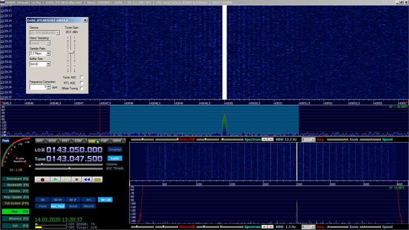

Nach einigem Gezuchtel fand ich einen Kandidaten für eine passende DLL, die hier: ExtIO_RTL2832.dll
Den hab ich mit Zadig installiert bekommen, dann lies er sich mit HDSDR auch aufrufen und es gibt so etwas wie eine Signifikanz in der Anzeige....
So sieht das aus:
der weiße Balken ist immer dort, wo man die Frequenz einstellt. Er ist kein echtes Signal, denke ich...

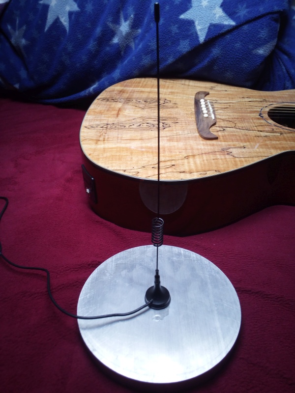

Als Antenne ist noch der mitgelieferte Schlunz dran... das Ding hier, auf Aluronde draufgebappt:

Die Einstellungen in HDSDR stimmen so nicht. Reinhard hat es hier genau erklärt: Quadrantiden mit Radiotechnik
Grundsätzlich würde ich so schnell wie möglich weg von HDSDR und statt dessen SDR Console V3 oder gleich Spectrum Lab nutzen.
Die mitgelieferte Antenne reich maximal für einen UKW Radio Test - war zumindest bei mir so.
Löten geht sehr wohl, wenn man lötet und nicht brät ;)
Das DLL Problem gibt es mit Spectrum Lab auch, lässt sich aber einfach beheben. Die Datei liegt im HDSDR Ordner und muss in den Spectrum Lab Ordner kopiert werden. Wahrscheinlich ist es bei SDR# ähnlich.
hth
