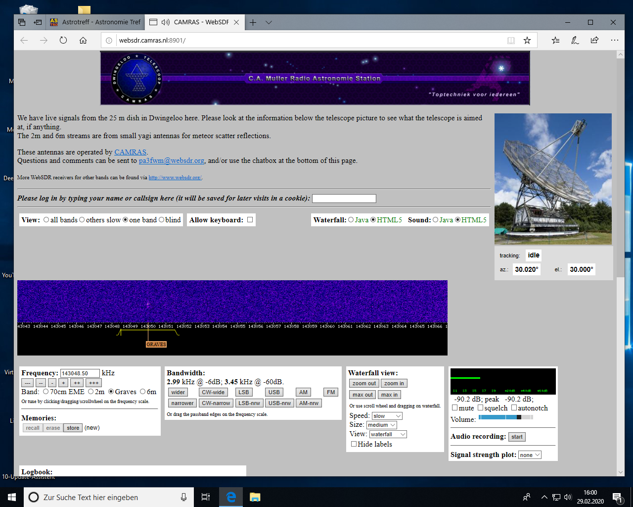

...für alle, die zunächst kein Geld investieren wollen, sei diese Seite hier empfohlen:
Live Beobachtung von GRAVES
In dem Fenster "Frequency" auf GRAVES klicken, dann mit der Cursor in das blaue Wasserfalldiagramm auf Graves gehen und dann mit dem Scrollrad reinzoomen. In den Feld "Bandwith" kann man dann "USB" und "wider" anklicken...und schon kann man live die Meteörchen beobachten....ohne nen € investiert zu haben oder Antennen aufstellen zu müssen oder so....

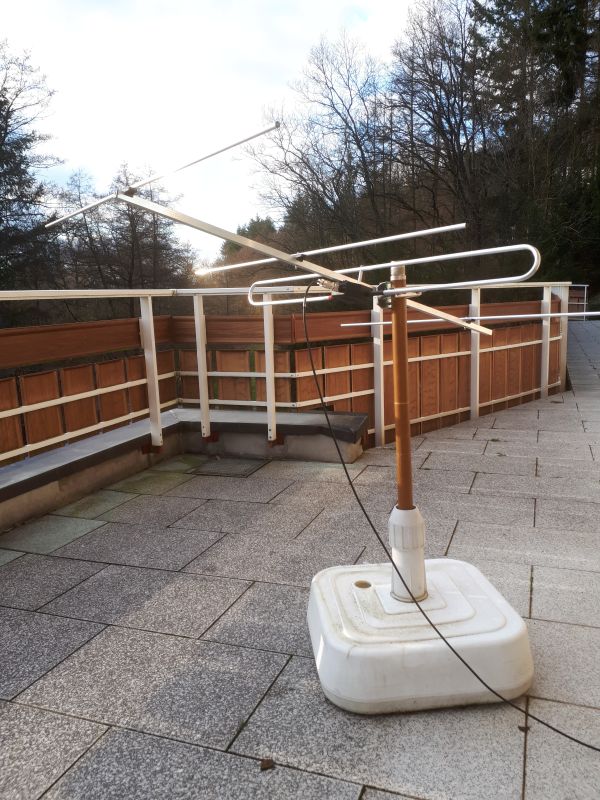

also hier ist das Wäschegestell (Zweitverwendung falls es nicht funktioniert):
Das könnte wohl noch etwas höher, hat so aber schon freies Feld nach Süden. UKW-Sender bekomme ich damit rein.

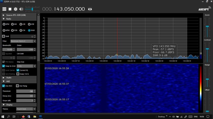

Und das sehe ich auf dem Bildschirm:
Würde das so funktionieren? Ich erwarte jetzt nicht, daß mir jetzt gleich schon was ins Netz geht. Aber ist das jetzt kompletter Blödsinn oder kann ich mir Hoffnung auf Empfang machen? Die Entfernung zum GRAVES-Sender müßte knapp über 500 km sein.

also die Antenne sieht schon prächtig aus....kann so bleiben....Socken und "Tiger-Tangas" trägt sie...
Mit SDR# kenne ich mich nicht aus...aber wenn ich Deinen screenshot sehe, dann solltest Du in der ersten Zeile links oben"USB" anklicken....
LG Eberhard
Herzlichen Glückwunsch Heiko :)
Wie Eberhard schon schrieb, muss oben USB an. Dann für alle astronomischen Anwendungen AGC auf off stellen. Eigentlich muss die Frequenz auf 143 048 500 erklären kann ich das aber nicht ;)

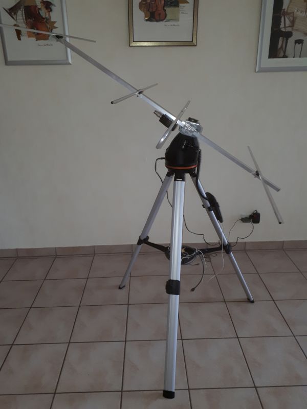

In Verbindung mit der kleinen LCM-Montierung gibt das eine in Azimuth und Höhe steuerbare Antenne. An einem Laptop könnte ich die wie eine Kamera z.B. über Stellarium auf jeden Himmelsbereich ausrichten und nachführen - z.B. auf den Radianten eines Meteoritenstroms, oder auf einen Bereich der von der ISS durchflogen wird. Obendrauf dann noch ein Sucherfernrohr mit Leitkamera womit man dann über Platesolve .... Ok, es geht wieder durch mit mir. Macht vielleicht bei der Antenne nicht soviel Sinn. Aber bei einer Satellitenschüssel?

Ich bin ja selber auch noch Einsteiger, aber die Yagi auf eine Montierung zu schnallen macht aus meiner Sicht wenig Sinn - zumindest für die Meteorbeobachtung via Graves. Dort will man ja einen festgelegten Bereich beobachten, es ist also keine Nachführung vonnöten.

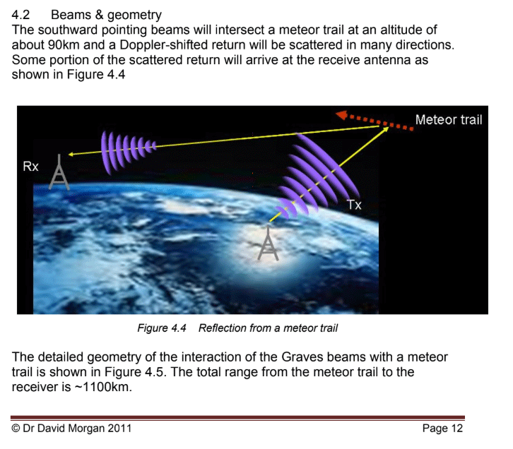

Im Dokument Detection of Meteors by RADAR von D. Morgan ist es sehr schön dargestellt:

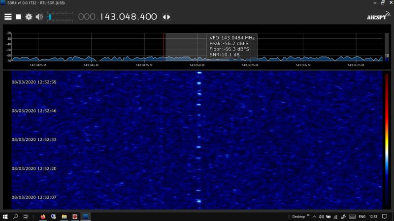

Ich hatte ein paar kurze Blings (einen relativ dicken aber auch kurz) und "Schatten" die man als schwache Signale von irgendwas deuten könnte. Kein Pfeifen bis jetzt. Außerdem sehe ich öfters die Echos des GRAVES-Transmitters, denke ich (siehe unten).
Nachmittags ist wohl aber auch nicht die ideale Zeit für Meteoriten.
