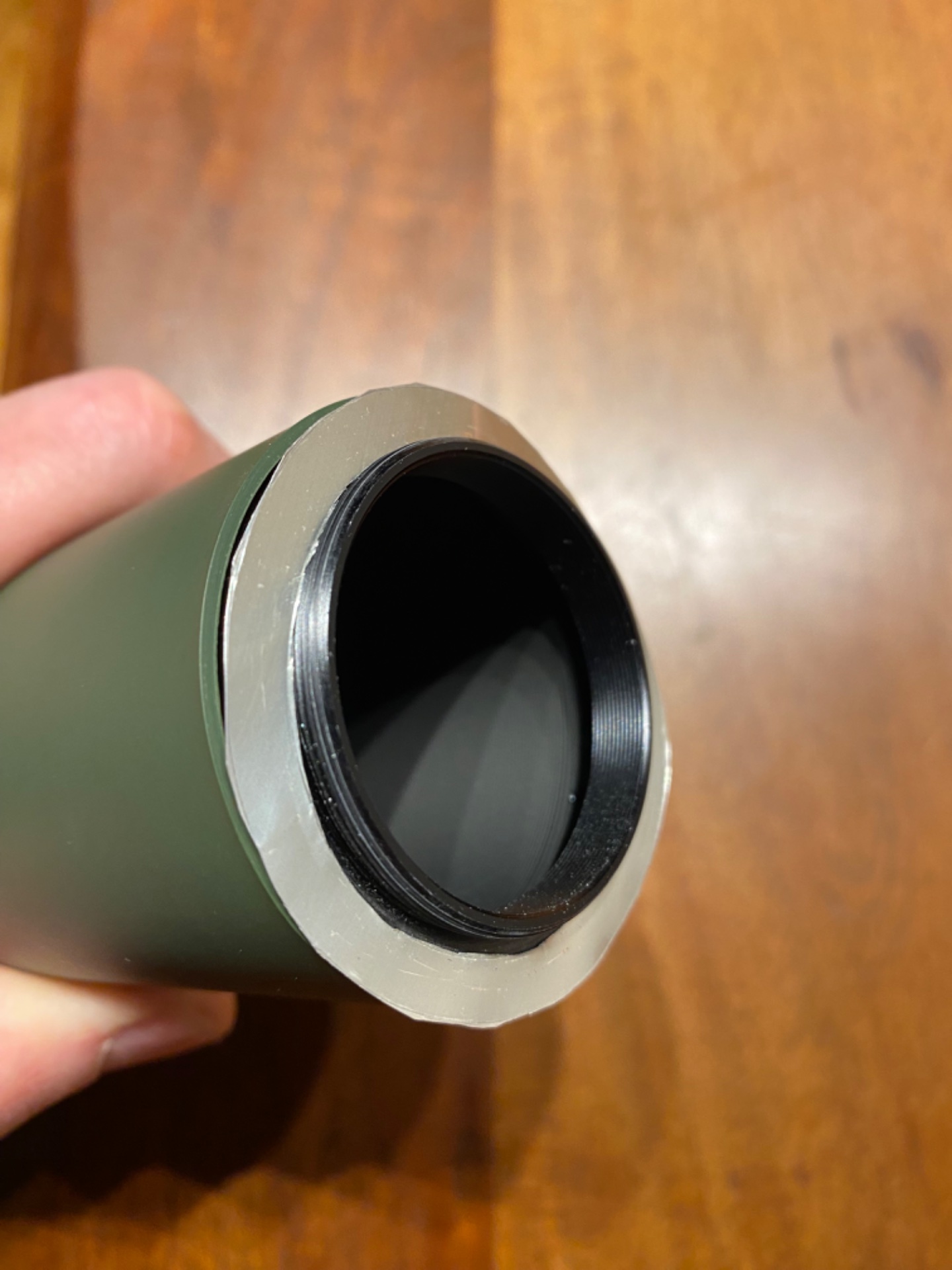

Wie Thomas schreibt, wenn es einem nicht auf die perfekte Optik der Schnittkanten ankommt dann lässt sich sowas einfach mit der Schere ausschneiden. Wenn man sich etwas Zeit nimmt bekommt man auch die Kanten besser hin als auf dem Foto.
Übrigens wird für Getränkedosen Blech im Zehntel-mm Bereich verwendet, daraus lassen sich schnell und günstig Distanzscheiben für diverse Anwendungen herstellen (den Tipp habe ich auch schon für Riementriebe gebrauchen können).
Simon
