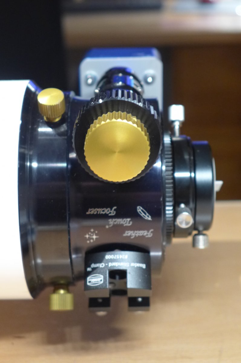

ich habe mir von Pegasusastro einen Focussiermotor gekauft und möchte den an einem FT Auszug montieren.
Das Problem : Am Auszug hat die Achse 6,3mm (mit einer Abflachung für den Sitz der Madenschraube),
Die beigelegten Adapter haben auf einer Seite eine 5mm Bohrung für die Achse des Motors und die Bohrungen
für die Achse am Ausztug sind blöderweise nur in ganzen mm angestuft (3mm, 4mm, 5mm. 6mm, 7mm und 8mm).
Die Adapter sind 25mm lang und haben einen Aussendurchmesser von 14mm. Sie haben insgesamt 4 Madenschrauben
zum Arretieren der eingesteckten Achsen.
Was fehlt ist halt so ein Teil mit 5mm auf 6,3mm.
Gibt es sowas fertig für keines Geld zu kaufen oder muss man da jemanden mit ner Drehbank bemühen ?

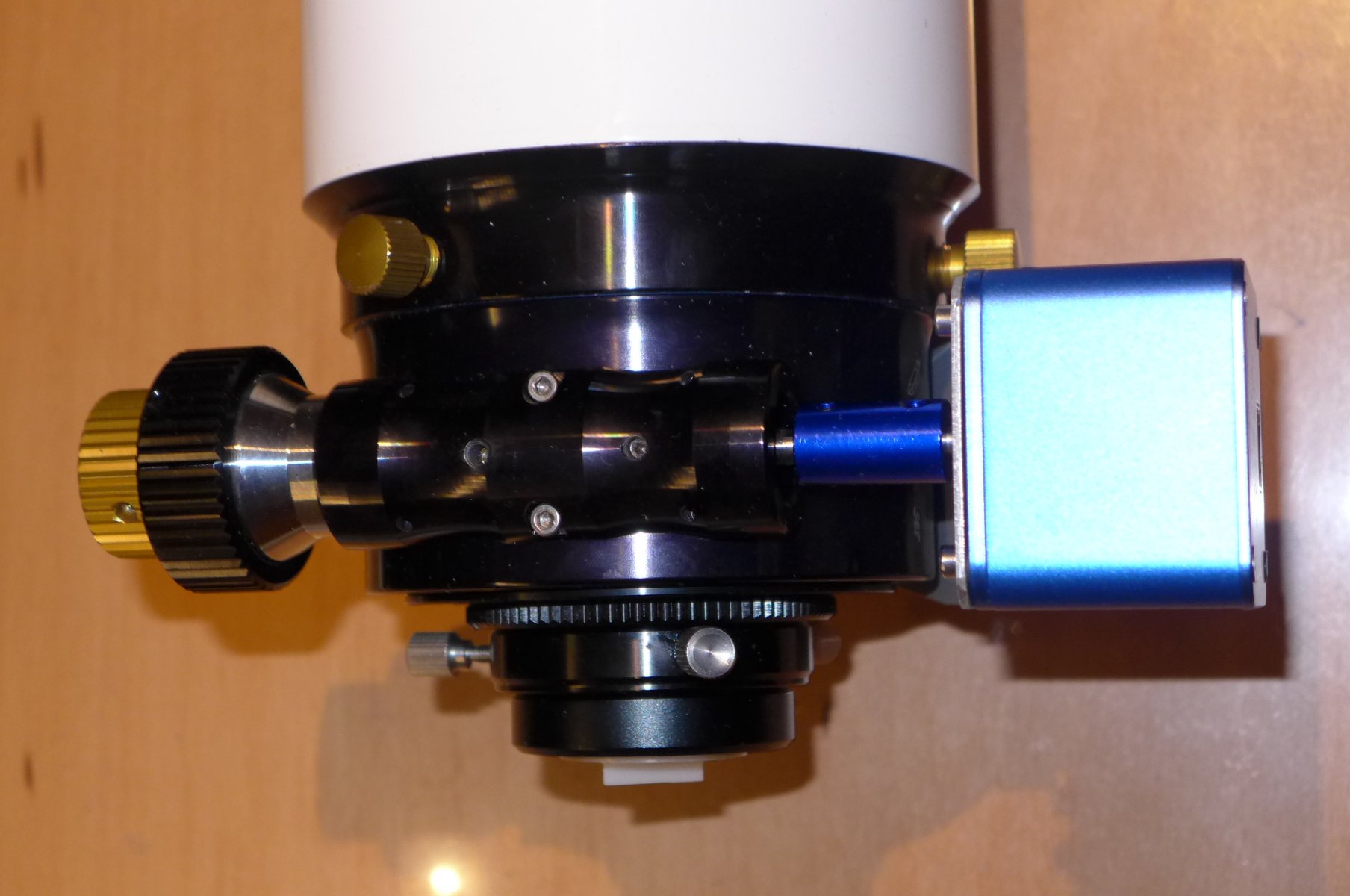

Bei der links im BIld sieht man ja, wie dies Flexibilität erreicht wird.
Da der Fkussier-Motor ja ganz schön Kraft hat (ich denke mal viel mehr, als bei den Steppern für die 3D-Drucker)
könnte ich mir vorstellen, dass diese Schnecke verformt wird, wenn der Motor mal gegen den Anschlag fährt.

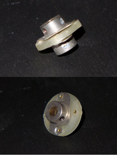

Ich hatte es schon mit einer anderen flexiblen Kupplung probiert (Bild 2), da hat er die Verbindung der beiden
Teile tatsächlich voneinander abgerissen, als er gegen den Anschlag gekommen ist.
Jürgen

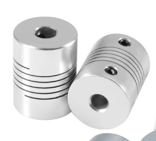

ja, dass mit der Flucht leuchtet mir auch ein. Ich habe oben nochmal ein Bild von so einer Kupplung angehängt, die der Steppermotor zerstört hat. Ich weiss aber nicht, welche Kraft die Aushält, die ist normalerweise für Potentiometer-Achsen-Verlängerung gedacht gewesen.
Ich werde mir von den Flexiblen mal ein 5er-Set bestellen. Die meisten sind 5mm auf 8mm, aber ich habe welche entdeckt, die wohl auf beiden Seiten eine 5mm Bohrung haben.

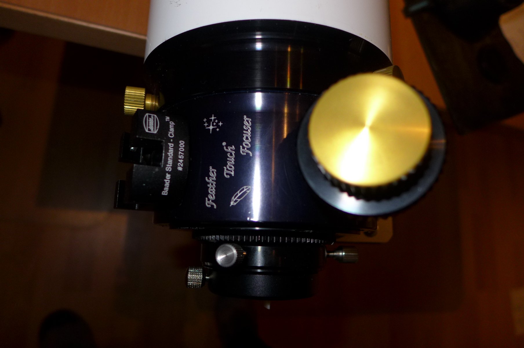

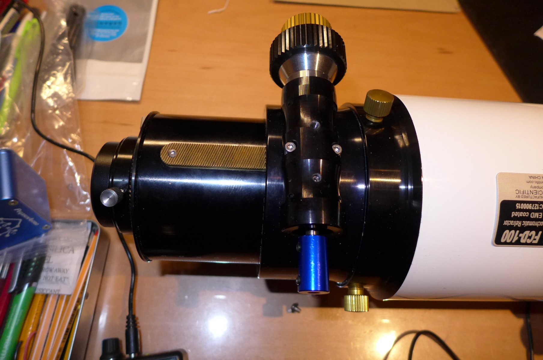

Ich habe das Teleskop gebraucht gekauft mit dem Feather-Touch Auszug.
Als Focusser habe ich den PegasusAstro Motor.

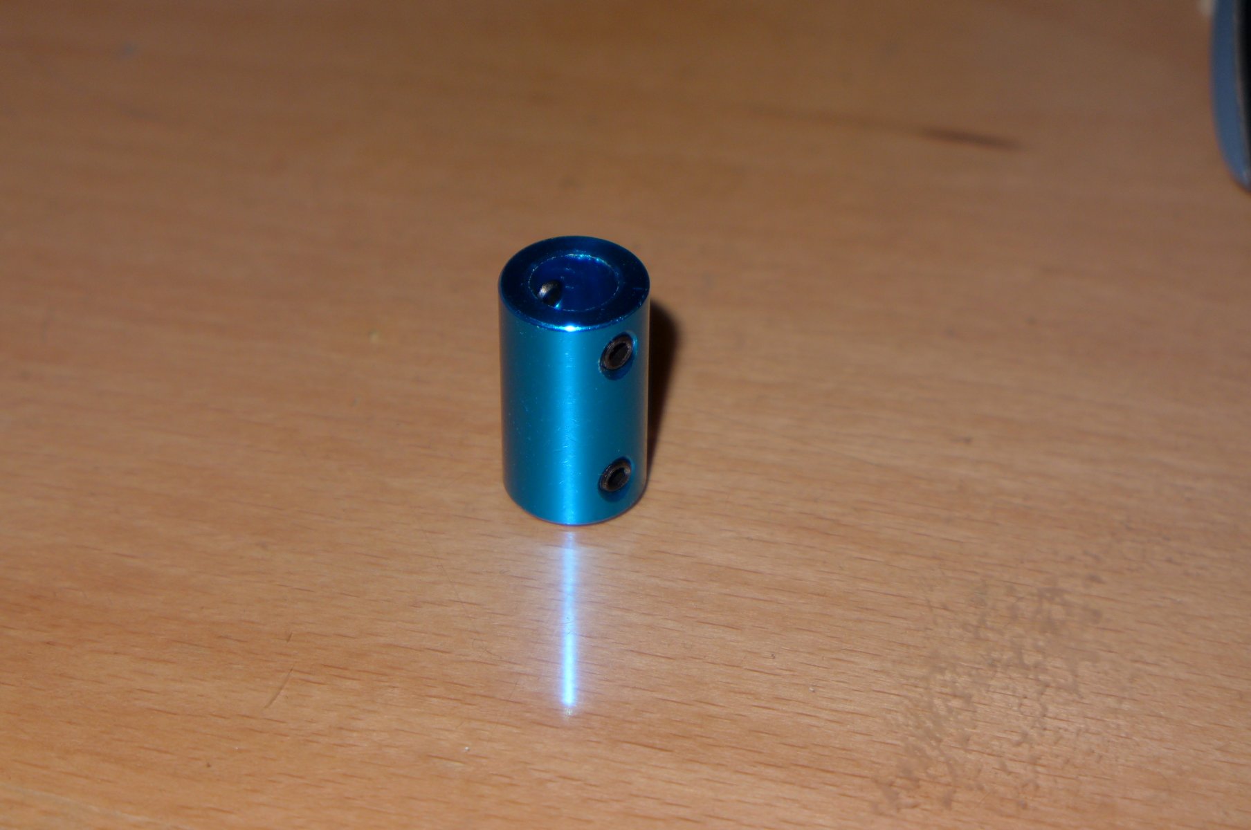

Hallo Dieter,
also die Achse des Auszugs hat 6,35mm . Die beigelegte Kupplung mit 6mm geht definitiv nicht drauf. Die nächste Größe die dabei war, ist 7mm und die wackelt wie ein Lämmerschwanz

Der genaue Typ vom OAZ ist FT 3235B !

Da ich nach wie vor keine flexible Achsenkupplung mit den passenden 6,35mm gefunden habe, habe ich mir 5 Stück bestellt, die beidseitig eine 5mm Bohrung haben und werde sehen, dass mir irgend jemand das eine Loch auf 6,4mm aufbohren kann.
