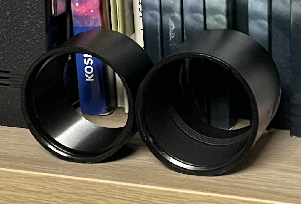

Also am 14. November 2022 noch das SVBony M42-Verlängerungsset 5/10/15/20mm besorgt, und das funkelt und glitzert wie eine Bordelltüre (künstlerische Übertreibung, aber das sind die Verlängerungen, die auch innen schön glänzen).
Also selber Hersteller, im Prinzip selbes Produkt und selbe Produktseite mit Auswahlmenü, aber vollkommen andere Verarbeitung. Die beiden Sets sind auf Amazon nicht mehr zu finden, das Vorschaubild in meiner Bestellhistorie lässt nicht viel von innen erkennen. Auf den aktuellen Bildern der
Produktvariationen sieht man auf einem Bild die Riffelung auch gut, auf anderen ist das Innenleben schwarz – aber das kann genauso gut Photoshop und Blitzlicht sein, um die Riffelung eben schön zu zeigen. Da hellt jede Marketingabteilung das Bild auf, damit man sie sieht, oder das Produktfoto ist so unterbelichtet, dass eh alles schwarz ist. (Dass die T-2, also M42x0,75 als M42 verkaufen, ist eine andere Sache)
Und die Baader-T2-Hülsen, die ich sonst habe, sind eine ganz andere Klasse, nicht nur wegen der matten Farbe und den griffigen Rändeln zum Abschrauben, sondern auch irgendwie von der Haptik. Innenriffelung hat SVBony auch, reflektiert aber schön.
Links 30mm SVBony, rechts 40mm Baader.
