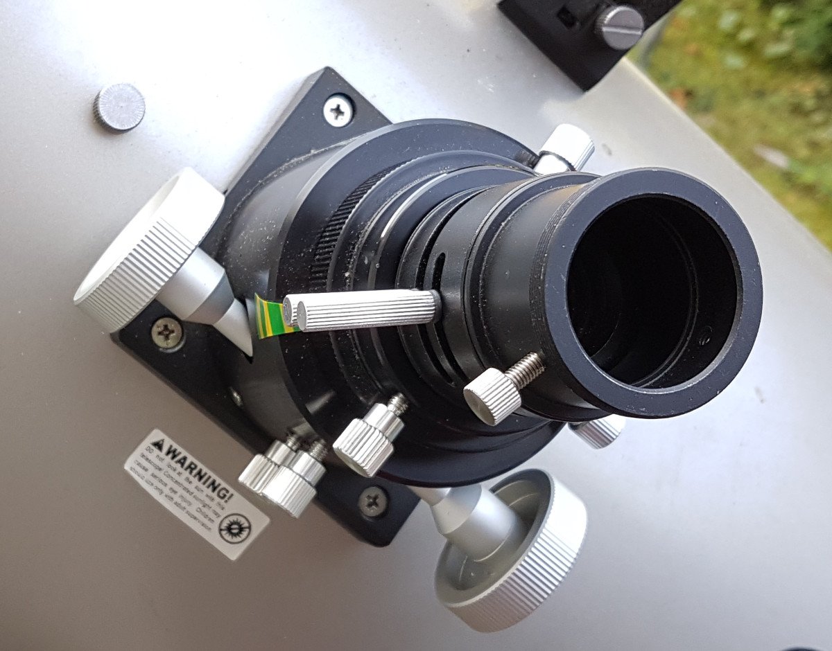

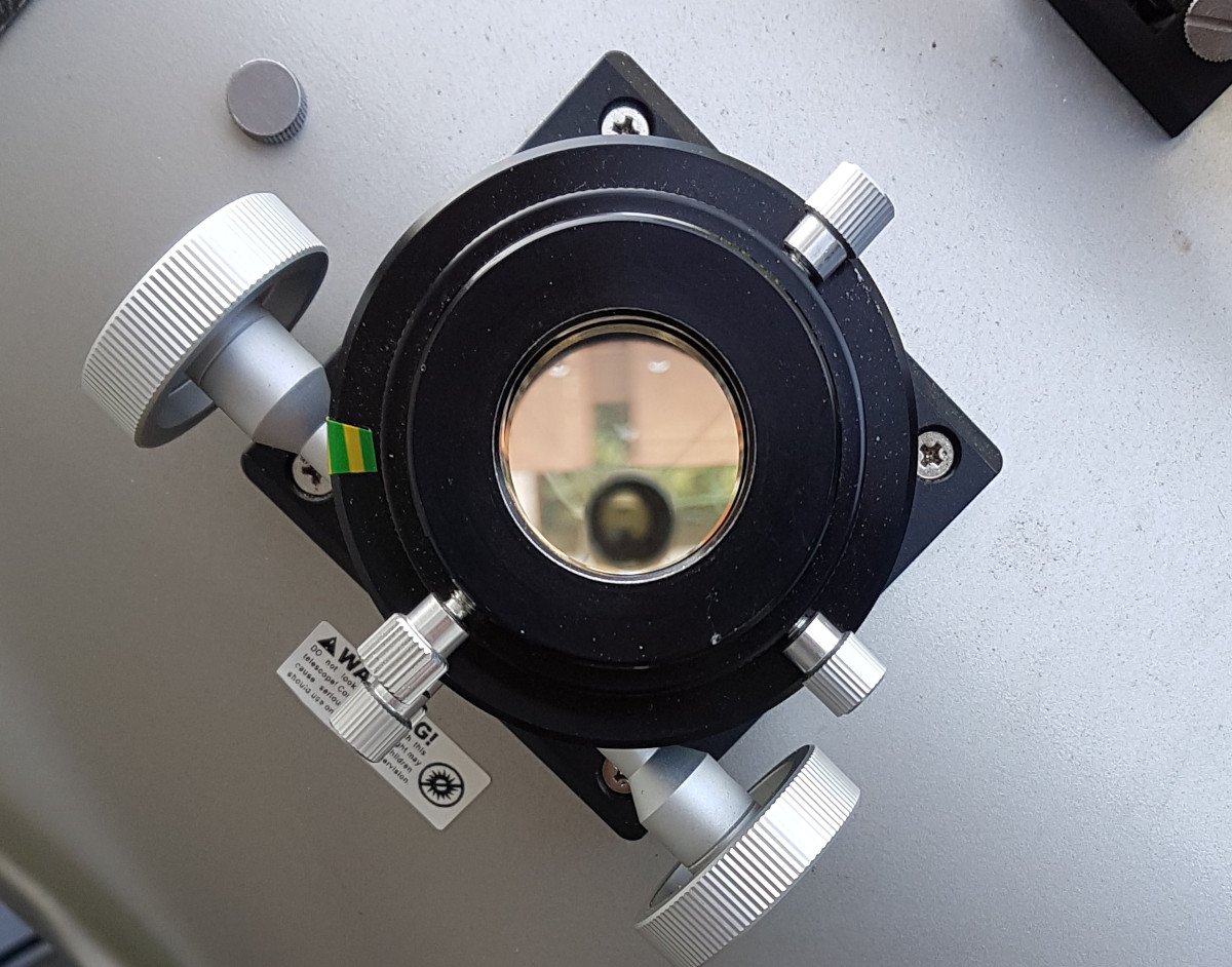

meinem ZWO ADC habe ich bisher wie folgt eingestellt:
Horizintlinie am Tag ermittelt und eine Markierung am OAZ gemacht.
Eingestellt habe ich hier einen waagerechten Zaun in der Nähe.
Dieser zeigt recht genau auf meinen Klebestreifen.
Das sollte doch eigentlich passen, oder ?
1. Beide Hebel zusammen auf Ausgangsposition zeigen auf die Markierung:
2. Beide Hebel gleichmäßig auseinandergezogen. Den unteren nach rechts, den oberen nach links.
Die Mitte zwischen den Hebeln zeigt dabei auf die Markierung / Horizontlinie
So war auch am 10.08.25 ungefähr die Einstellung bei meinen Saturnaufnahmen.
Ganz genau ist das aber nicht, blau und rot laufen knapp links und recht aneinander vorbei.

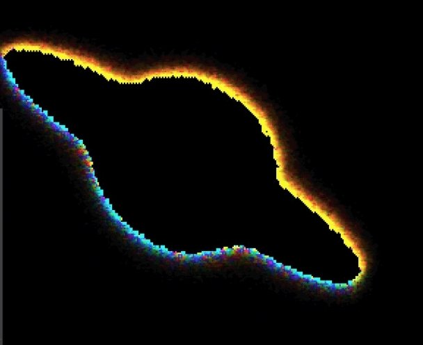

Das sieht man auch am Summenbild, hier mit extra viel Sättigung:
Gestern habe ich das mit dem Firecapture ADC Align auch deutlich gesehen. Die drei Farbkreise kommen nicht zur Deckung.
Blau und Rot laufen beim Einstellen seiltich links und rechts aneinander vorbei.

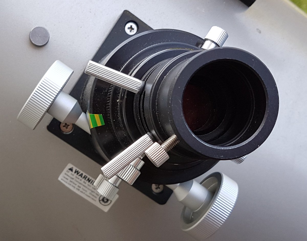

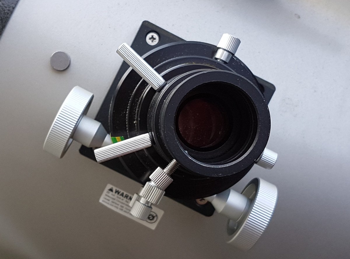

Jetzt habe ich da gestern weiter herumexperimentiert. Ich wollte mal sehen ob ich die Kreise alle in die Mitte bringen kann.
Und mit dieser Einstellung ist mir das auch gelungen:
Im Prinzip habe ich von der Ausgangsposition nur den unteren Hebel nach recht gezogen.
Die Mitte der beiden Hebel zeigt dann aber nicht mehr auf die Horizintlinie.
Ist das normal ?
Bisher habe ich auch mit der alten Methode eine Verbesserung erzielen können aber sollte ich mich eher an den Kreisen in Firecapture orientieren und nur den unteren Hebel aus der Horizontlinie nach rechts bewegen ?
Was würdet ihr an meiner Stelle bevorzugen, oder war meine alte Herangehensweise falsch ?
Den Anhang 498144 betrachten
Den Anhang 498143 betrachten
Den Anhang 498146 betrachten
Den Anhang 498148 betrachten
Den Anhang 498145 betrachten
Ist das normal ?
Holger
Hi Holger ich mach das ähnlich wie du, nur verstelle ich beide Hebel gegengleich.
Wie weit ich die Hebel auseinanderziehen muss weiß ich dan aus Erfahrung auswendig, trotzdem kontrolliere ich mit Firecapture nach.
CS Mike

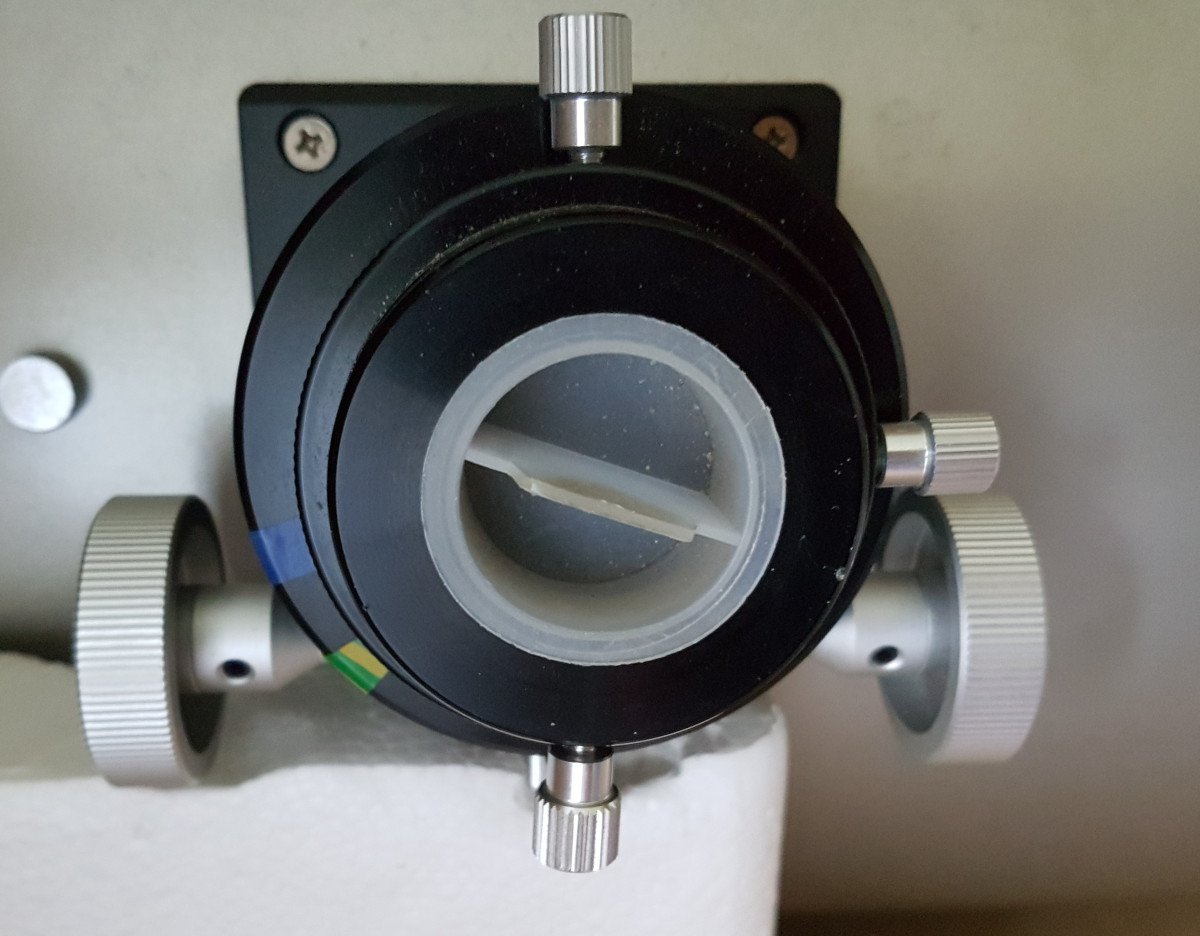

Erforlgsmeldung ! Aber seht selbst:
Lösung:
Die Horizontlinie liegt bei der neu angebrachten blauen Markierung.
Ich hätte nicht gedacht, dass das so empfindlich ist und exakt eingestellt werden muss.
Ein paar Grad Abweichung in beide Richtungen führt schnell wieder zu seitlich verschobenen Farbkreisen.
Holger

Beide Hebel gleich auseinandergezogen, mit dem Winkel, den ich mir bei der Höhe gemerkt hatte.
Saturn eingestellt und im Livebild das ADC Tool angeklickt und ....
Passt ! Perfekt, alle Kreise im Zentrum übereinander.
