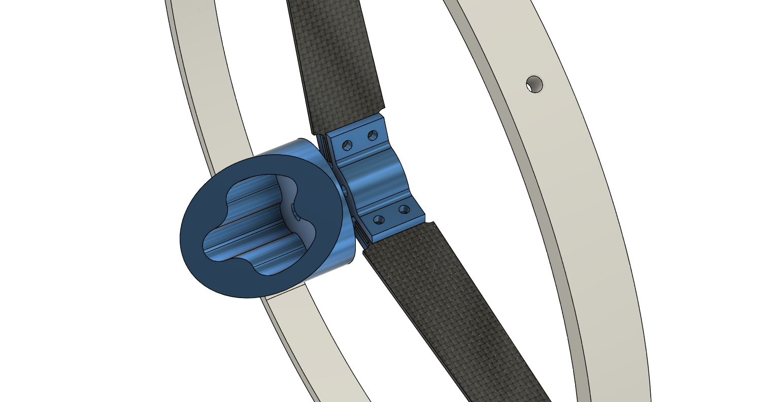

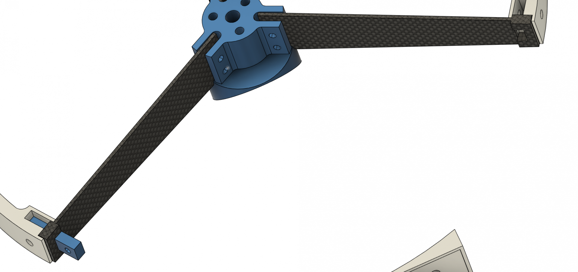

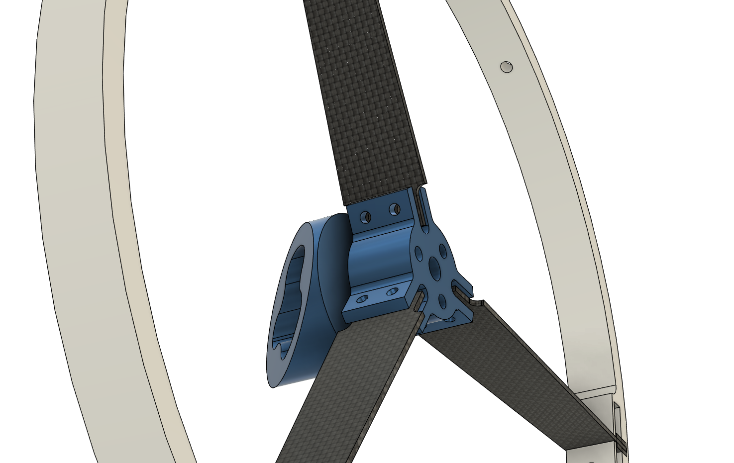

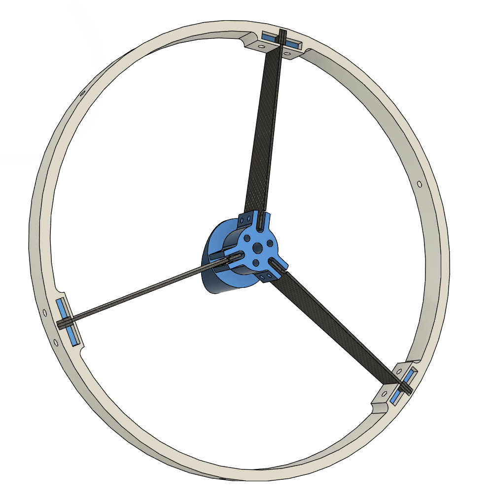

@TjMike
Michael,
wie planst du die Spinnenbeine am Außenumfang zu befestigen? Erschließt sich mir nicht ganz aus deinem Modell. Was für eine Dicke haben die Carbonstreben?
Ja das sieht man in den Beispielen oben sehr schlecht.
Hier sollte man es besser sehen. Die Carbon Streben werden verstärkt und ausgespart damit ich eine Aluteil einbringen kann welches 2 M5 Gewinde bekommt und somit am Tubus mit Spannung verschraubt werden kann.
Für diese ganze Spinne mache ich mir dann in eine ALuplatte eine Negativ Form wo ich dann alles hineinlegen kann und alles zusammen verkleben. Durch die Negativ Form gebe ich die passende Geometrie vor für die Spinnenbeine und es ist alles aufeinander ausgerichtet. Somit erhalte ich komplettes Teil. Sehr leicht und in der Hoffnung steif genug. Davon gehe ich mal aus.
Zumindest so genau wie es die Toleranz der CNC hergibt dann. Sollte aber ausreichend genau sein dafür mit 0,01-0,05mm. Wissen werde ich es aber erst wenn die ersten Teile gefräst sind dann ob ich den Wert erreichen kann. Da spielen leider sehr viele Faktoren mit rein.

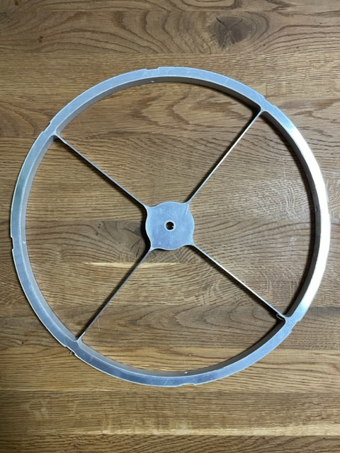

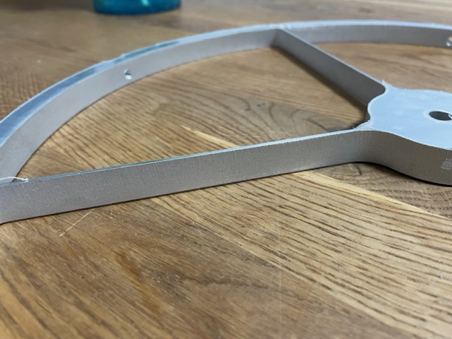

Hallo in die Runde,
hier bin ich noch eine Antwort „schuldig“.
Die Spinne wurde bereits Mitte Januar free liefert, ich konnte sie aber urlaubsbedingt jetzt erst in Augenschein nehmen.
Material ist 15 mm Alu und die Spinnenbeine sind 1,8 mm stark. Am Ende ist es doch erstmal eine klassische 4er Spinne geworden.
Die Beine sind exakt winkelig zueinander und gleichmäßig stark. Mit der Schnittqualität bin ich zufrieden. Jetzt noch Pulverbeschichten und dann kann sie verbaut werden.
Meiner Meinung ist Wasserstrahlschneiden ein für uns, nicht zuletzt kostenmäßig, interessantes Fertigungsverfahren, für „2D“ Bauteile.
Viele Grüße,
Alex
(Auf den Stirnseiten ist noch eine Schutzfolien).
